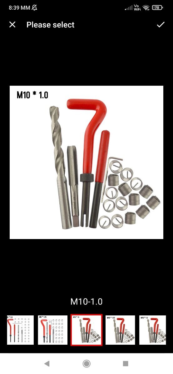

Gripop7 Δημοσ. 29 Ιανουαρίου 2022 Μέλος Δημοσ. 29 Ιανουαρίου 2022 Εχεις να προτείνεις κάποιο μηχανουργείο? Αλλιώς με ενα τέτοιο κιτακι να το επισκεύαζα
thanasisxask Δημοσ. 29 Ιανουαρίου 2022 Δημοσ. 29 Ιανουαρίου 2022 32 λεπτά πριν, Gripop7 είπε Εχεις να προτείνεις κάποιο μηχανουργείο? Αλλιώς με ενα τέτοιο κιτακι να το επισκεύαζα Πρέπει να βγει η κεφαλή για να το κάνεις με αυτό. 1
greekfragma Δημοσ. 29 Ιανουαρίου 2022 Δημοσ. 29 Ιανουαρίου 2022 μην το κουράζουμε το πράγμα. δε θέλει να καταλάβει το παλικάρι οτι θα κάνει ζημιά 2 1
