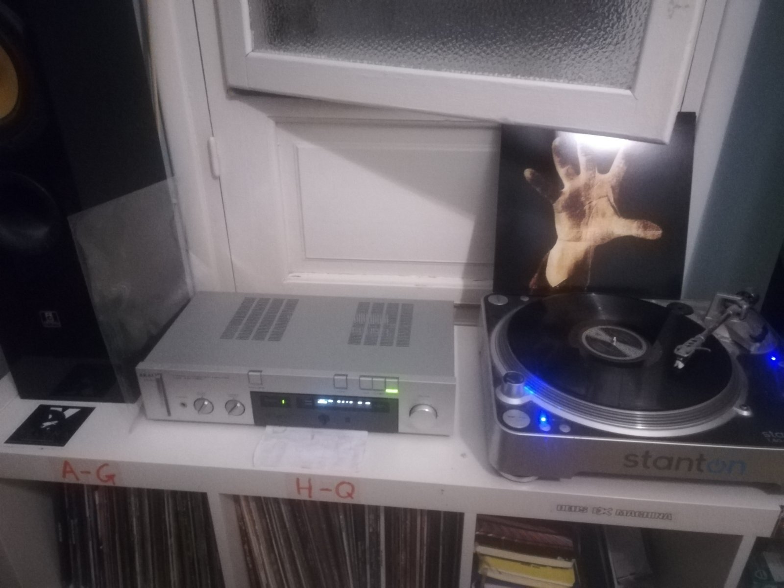

PopaKaniemba Δημοσ. 26 Ιανουαρίου 2022 Δημοσ. 26 Ιανουαρίου 2022 Καλησπέρα σε όλους. Έχω ένα αναλογικό ηχοσύστημα με εναν ενισχυτη AKAI AM-U210, πικαπ Stanton T-80 και ηχεία Crystal Acoustics TX-T1. Το θεμα που μου παρουσιάζεται συχνά είναι να υπολειτουργεί κάποιο από τα ηχεία. Τώρα για παράδειγμα, σε συνδεση PHONO, δεν ακουγεται καλά το δεξί, πριν σε σύνδεση στο AUX γιατί το πικάπ υποστηρίζει και LINE δεν ακουγόταν καλά το αριστερό. Πολύ πιθανόν να είναι θέμα υγρασίας και κρύου αλλά σε σύνδεση της τηλεόρασης μου στο AUX ακούγονται κανονικά και τα 2 ηχεία. Έχω αλλάξει αρκετές καλωδιώσεις .. θα ήθελα τα φώτα σας. Ευχαριστώ.
ΚΑΡΑΜΑΖΩΦ Δημοσ. 31 Ιανουαρίου 2022 Δημοσ. 31 Ιανουαρίου 2022 Αγαπητέ φίλε καλησπέρα Το προβλημα σου πιθανον να βρίσκεται στο ποντεσιομερο του balance και στον επιλογέα εισόδων . Ρίξε λίγο καθαριστικό επαφών στα παραπανω απο το μέσα μέρος δουλεψε τα αρκετές φορές και νομίζω πως το προβλημα σου θα λυθεί, αν τώρα επιμένει η αντικατάσταση του ρελε εξόδου είναι μονόδρομος.
grandp Δημοσ. 1 Φεβρουαρίου 2022 Δημοσ. 1 Φεβρουαρίου 2022 Συμφωνώ με τον Καραμαζώφ απλά πρίν ρίξεις το σπρέι επαφών καλό θα ήταν αφού αφαιρεθεί το πάνω μέρος να καθαρίσεις το εσωτερικό με πίεση αέρα για να απομακρυνθούν σκόνες και ρύποι.
