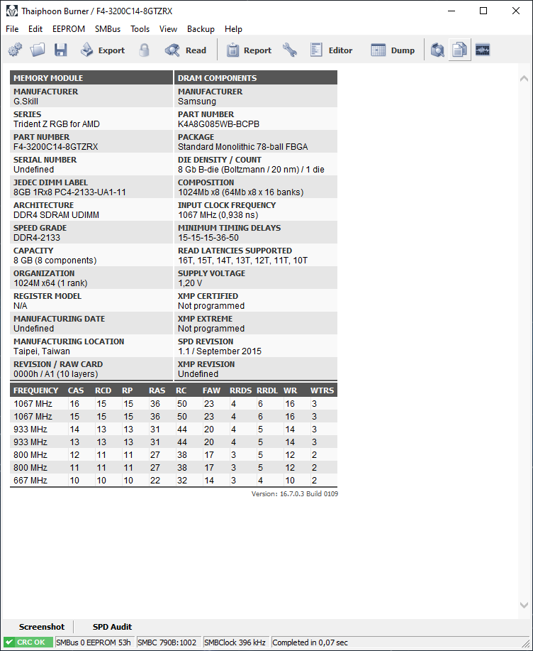

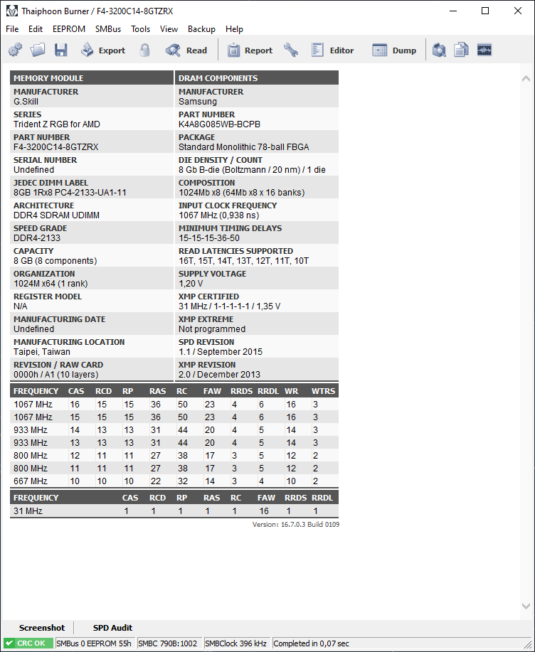

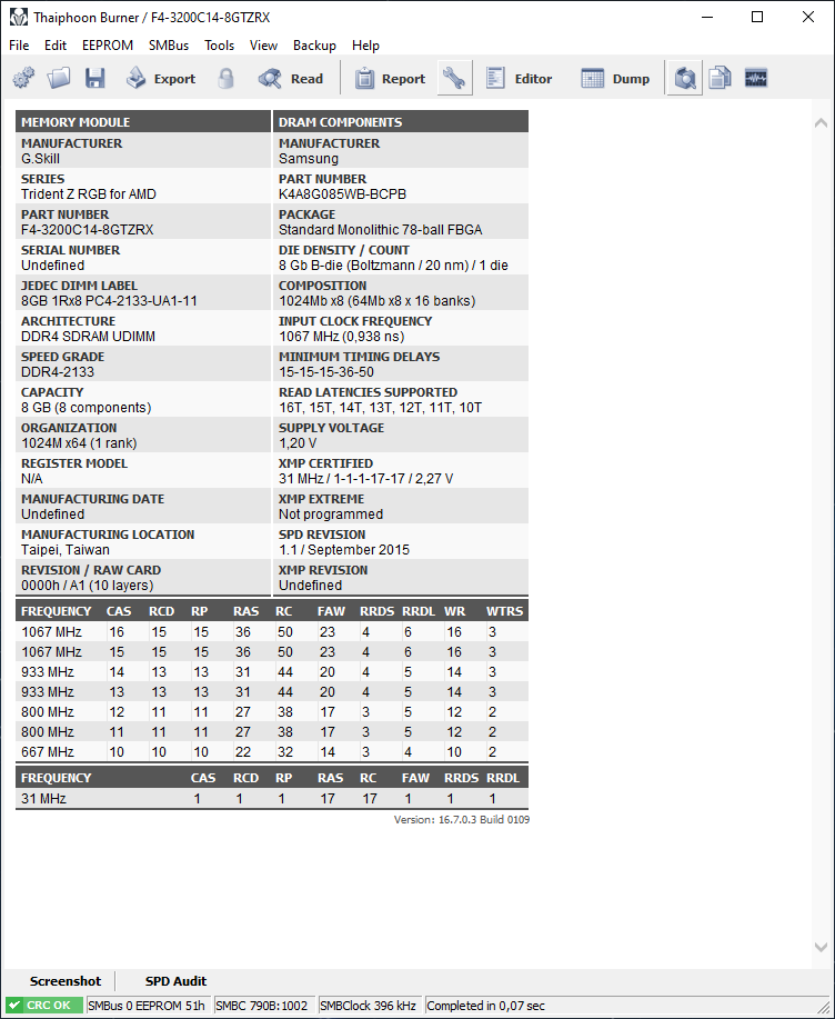

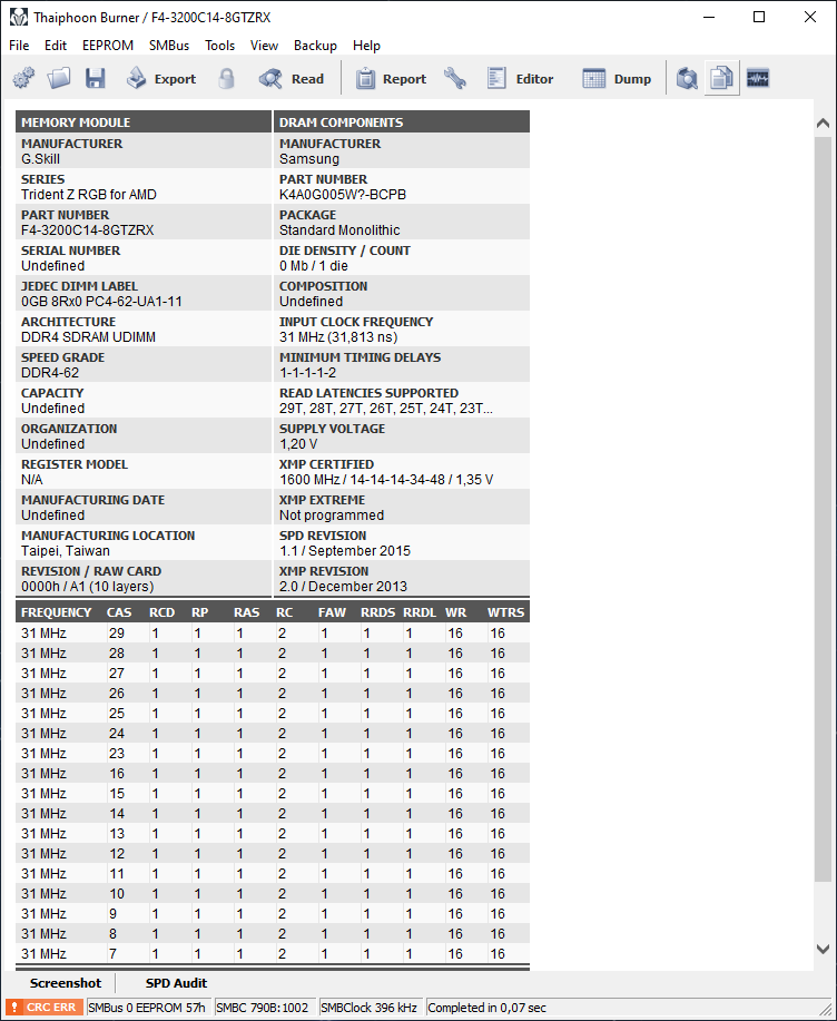

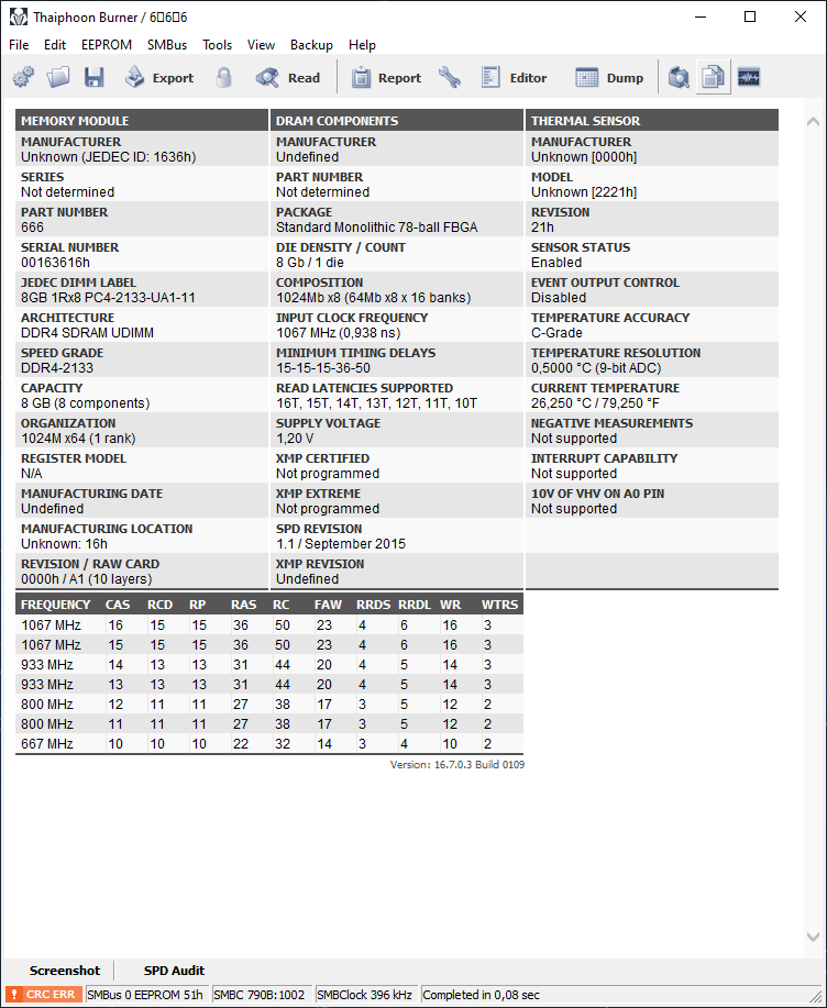

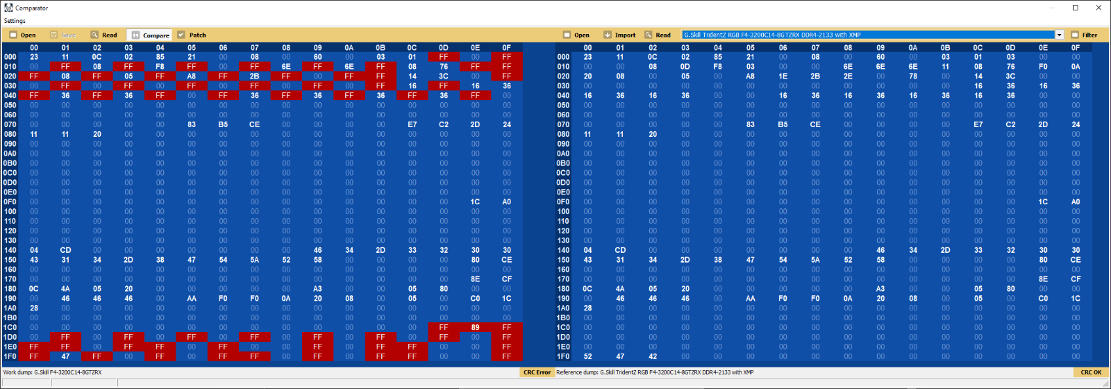

Panos Stat Δημοσ. 1 Φεβρουαρίου 2022 Μέλος Δημοσ. 1 Φεβρουαρίου 2022 @elpenorΕπειδή δεν έχω ιδέα τι κάνω και αν το κάνω σωστά θα προσπαθήσω να γράψω τα βήματα. Ανοίγω την εφαρμογή Τhaiphoon Burner σαν admin και επιλέγω Read -> Read SPD on SMBus #0 at 51h και αντίστοιχα και τα υπόλοιπα 3. Παραθέτω screenshots Στο τελευταίο μου έβγαλε error. Όταν ξαναεπιλέγω τα 51h, 53h κλπ μου βγάζει CRC Error. Αν τα ξαναεπιλέξω μπορεί να μου βγάλει CRC OK στο πρώτο και μετά πάλι CRC Error στα υπόλοιπα. Διάβασα σε forum αυτό και δίνει την εξήγηση ότι το πρόγραμμα δεν έχει εκγατασταθεί σωστά. Όσο το ψάχνω, τόσο μπερδεύομαι... ΒΟΗΘΕΙΑ!!!! 😵
elpenor Δημοσ. 1 Φεβρουαρίου 2022 Δημοσ. 1 Φεβρουαρίου 2022 (επεξεργασμένο) @PC_Science_Lefkada Η εκτίμηση είναι αμοιβαία, και εγώ μαθαίνω πολλά από αυτά που γράφεις. Έχω σκοπό να σε ζαλίσω και λίγο μόλις παραλάβω κάποια ακόμα πράγματα που περιμένω μήπως και καταφέρεις να με βοηθήσεις να ανεβάσω λίγο την ένταση των ηχείων μου χωρίς να γίνεται πανηγύρι από στάσιμα και αντανακλάσεις. @Panos Stat Το Taiphoon δεν μας λέει αν η RAM σου δεν έχει σεταριστεί σωστά αλλά ότι βλέπει το checksum του firmware από ένα stick να μην αντιστοιχεί στα περιεχόμενα. Αυτό όπως γράφεις μπορεί να είναι από κακή εγκατάσταση, μπορεί να φταίει το slot ή το IC της μνήμης ή να το πείραξες εσύ με το Typhoon. Το πρόβλημα που σε απασχολεί "Failure to Post because of Memory voltage" είναι πολύ ασυνήθιστο, δεν βγάζει καν κάποιο αποτέλεσμα στο Google αλλά τα προβλήματα με τις μνήμες στο boot είναι συγκεκριμένα. Μπορεί να : 1. Έχει χαλάσει κάποιο slot ή κάποιο DIMM 2. Να ζορίζεται η μητρική ή ο IMC, δηλαδή να είναι όλα οριακά και τώρα που έπεσε η θερμοκρασία να μην μπορεί να ξεκινήσει πριν ζεσταθεί λίγο. Αυτό ήταν κλασσικό πρόβλημα για πάνω από 10 χρόνια για όσους είχαν 4 stick. Πολλές φορές αν βάλεις χειροκίνητα καλύτερη τιμή στο termination του IMC (procODT) το πρόβλημα λύνεται. 3. Να έχει γίνει κάτι corrupt στο bios. 4. Έχω και άλλες ιδέες αλλά ας τα πάρουμε ένα ένα. Νομίζω πραγματικά ότι πρέπει πρώτα να τρέξεις το ΤΜ5 από το link που σου έστειλα με PM για να δούμε πραγματικά τι συμβαίνει με τις RAM σου. Μέσα σε 20 λεπτά θα σου δείξει αν έχεις κάποιο σοβαρό πρόβλημα. Αν το αφήσεις να ολοκληρώσει και δεν βγάλει κανένα error μετά η πιθανότητα να υπάρχει πρόβλημα στις RAM είναι πολύ μικρή. Επεξ/σία 1 Φεβρουαρίου 2022 από elpenor

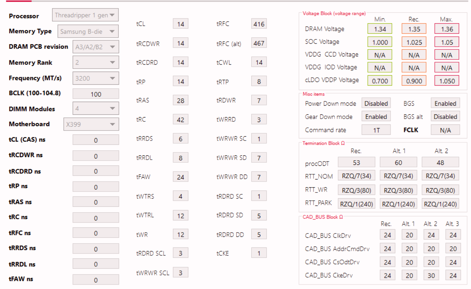

Panos Stat Δημοσ. 1 Φεβρουαρίου 2022 Μέλος Δημοσ. 1 Φεβρουαρίου 2022 @elpenorΤο ακριβές μήνυμα που μου βγάζει είναι "Your Memory Settings have been reset due to failure to boot" Στη Led Screen μου βγάζει "Code A2 Post Error". Aν βάλω μία μνήμη και σετάρω DOCP παίζει στα 3200. Aν πάω να βάλω σε 2 slots και τις σετάρω στα 3200 πάλι μου εμφανίζει failure. Aν επιλέξω load optimal settings πάλι δεν γίνεται τίποτα. Πάω να τρέξω το πρόγραμμα και σου λέω πάλι. Υ.Γ. Το Τhaiphoon δεν το εγκατέστησα. Απλά το αποσυμπίεσα και το έτρεξα. Δεν έχει πρόγραμμα εγκατάστασης... Επίσης δεν το έχω αγοράσει και δεν μπορώ να πειράξω μνήμες με αυτό. Απλά το έβαλα για να δω με λεπτομέρεια τις προδιαγραφές τους για να τις βάλω στο DRAM Calculator for Ryzen που παρεπιμπτόντως υποστηρίζει και τον Thredaripper 1st gen τον οποίο έχω πάνω.
