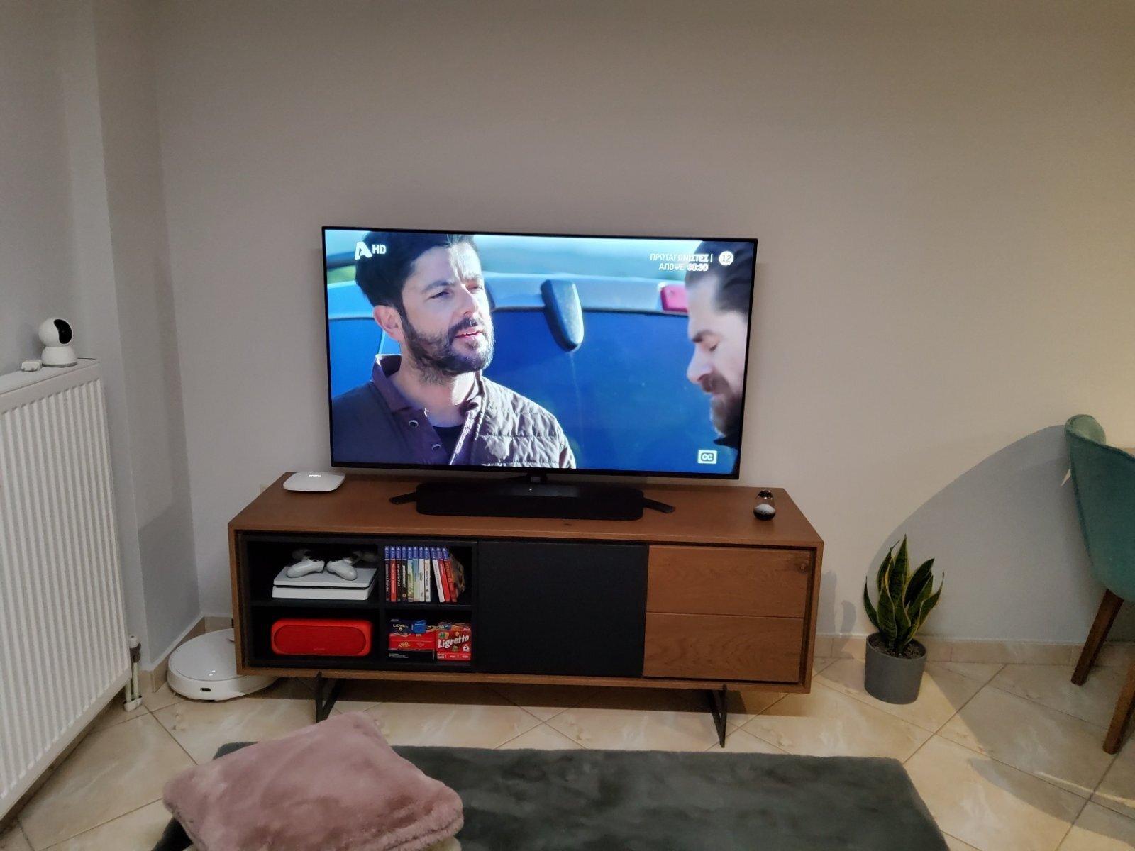

xnoudis21 Δημοσ. 26 Ιανουαρίου 2022 Δημοσ. 26 Ιανουαρίου 2022 Καλησπέρα στην ομάδα. Πρόσφατα αγόρασα την εν λόγο soundbar μετά από αρκετό ψάξιμο. Η χρήση που θέλω είναι καθαρά για προβολή ταινιών π.χ μέσω netflix σε τηλεόραση lg nanocell με earc όπου υπάρχει και το πρότυπο dolby atmos. Πήγα στην sonos επειδή διάβασα αρκετά καλά σχόλια και τελικά μπορώ να πω είναι μια πολύ όμορφη και ποιοτική soundbar. Όσο αφορά το κομμάτι του ήχου είμαι απόλυτα ικανοποιημένος αλλά νομίζω δεν μπορώ να καταλάβω καθόλου την ακουστική του atmos. Δεν νομίζω να έχω κάνει τίποτα λάθος σχετικά με ρυθμίσεις και συνδέσεις. Εκτός τελικά αν μία soundbar απο μονη της δεν μπορεί να το αποδώσει. Αν υπάρχει κάποιος που να την έχει στην κατοχή του ή να έχει γνώση επί του θέματος παρακαλώ θα ήταν χρήσιμη η βοήθεια. Ευχαριστώ πολύ.

xnoudis21 Δημοσ. 27 Ιανουαρίου 2022 Μέλος Δημοσ. 27 Ιανουαρίου 2022 16 ώρες πριν, TEOKOS είπε Sonos arc που δοκίμασα σε χύμα στο κύμα τοποθέτηση , μια χαρά άκουγα στα 2,5 μ τα εφέ του atmos ( αρκεί το υλικό ηχογράφησης να ήταν atmos φυσικά ) 5 ώρες πριν, kallair είπε ρολο παιζει και η ταινια παντα. σε αλλες ειναι πιο εντονο το atmos και σε αλλες σχεδον καθολου. Για σωστα τεστ, κατεβαστε demo. Μωρέ atmos είναι γιατί το γράφει στα έργα στο netflix αλλά και στην εφαρμογή της sonos. 5 ώρες πριν, kallair είπε ρολο παιζει και η ταινια παντα. σε αλλες ειναι πιο εντονο το atmos και σε αλλες σχεδον καθολου. Για σωστα τεστ, κατεβαστε demo. Από netflix τύπου la casa και άλλα τέτοια αλλά και πάλι δεν άκουσα τπτ. Κατέβασα τάχα και demo αλλά δεν. Βέβαια το έπιπλο της tv όπου είναι η μπάρα από την μια στο ένα μέτρο έχει τοίχο και από την άλλη είναι κενό. Ίσως δεν αντανακλά ο ήχος.

xnoudis21 Δημοσ. 27 Ιανουαρίου 2022 Μέλος Δημοσ. 27 Ιανουαρίου 2022 4 ώρες πριν, kallair είπε https://professional.dolby.com/siteassets/tv/home/dolby-atmos/dolby-atmos_sound-bar-setup-guide.pdf Στο παραπανω pdf εχει καποιες βασικες πληροφοριες για το που και πως πρεπει να ειναι διαμορφωμενος ο χωρος και τις αποστασεις. Για μενα, δεν εχει τοσο πολυ σημασια γτ ουσιαστικη διαφορα θα δεις μονο οταν παρεις τα πισω ηχεια. χαοτικη διαφορα. τα upfiring δυσκολο να τα καταλαβεις. περισσοτερο για να γεμιζουν τον ηχο σε συγκεκριμενες περιπτωσεις ειναι, παρα να δινουν ουσιαστικο surround. Μόλις τώρα, xnoudis21 είπε Όπως βλέπετε αριστερά της μπάρας υπάρχει τοίχος για τις αντανακλάσεις και δεξιά ο ήχος φεύγει προς τα μέσα αφού δεν υπάρχει τοίχος. Ίσως αυτό παίζει βασικό ρόλο και δεν μπορώ να ακούσω την εμπειρία atmos. Επίσης αν βάλω τα δύο ηχεία της εταιρείας στον καναπέ αριστερά και δεξιά, απλά ο ήχος θα παίζει και στα πλαϊνά ηχεία παράλληλα ή το σύστημα θα καταλαβαίνει ποια σημεία του ήχου θα στέλνει.
