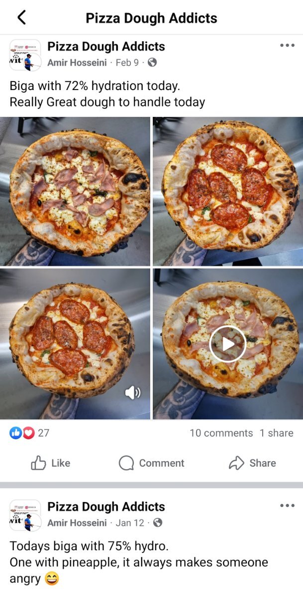

Zenor Δημοσ. 19 Φεβρουαρίου Μέλος Δημοσ. 19 Φεβρουαρίου (επεξεργασμένο) 21 hours ago, elpenor said: Γιατί χρησιμοποιείτε όλοι τόσο λίγο νερό; Υπάρχει κάποιο πλεονέκτημα στο 65% σε σχέση με το 75%; Η υγρασία έχει άμεση σχέση με τη θερμοκρασία στην οποία ψήνουμε (μιλάω για τη ναπολιτάνικη πίτσα). Όταν ψήνεις σε χαμηλές θερμοκρασίες τύπου οικιακός φούρνος με θερμοκρασία γύρω στους 270-290 η υψηλότερη υγρασία βοηθάει να πετύχεις καλύτερο oven spring. Στις πίτσες που ψήνονται σε θερμοκρασία γύρω στους 450 για 60 με 90 δευτερόλεπτα δεν εξυπηρετεί κάπου η υψηλή υγρασία. Σε επαγγελματικό επίπεδο η υψηλότερη υγρασία σημαίνει λιγότερο αλεύρι ανά ζυμάρι και μεγαλύτερο cornicione σημαίνει λιγότερα υλικά στο κέντρο και όλα αυτά μαζί σημαίνουν χαμηλότερο food cost. Eξηγεί αυτό λίγο πολύ τον χαμό των τελευταίων ετών με τα ζυμάρια υψηλής υγρασίας και τα τεράστια cornicione. Επεξ/σία 19 Φεβρουαρίου από Zenor 1 2

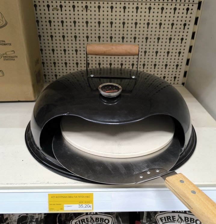

Imortal_for_ever Δημοσ. 21 Φεβρουαρίου Δημοσ. 21 Φεβρουαρίου Καλησπερα εχω την παρακατω εστια η οποια εχει με αεριο συνολική ισχύ 9.2kW αν επερνα το παρακατω φουρνακι να το βαλω απο πανω λετε να εχω ενα καλο αποτελεσμα οπως το ονι ; Ξερω οτι ειναι οικονομικο και εχω δει παρομια στην αγορα λετε να κανει δουλεια;
Achilleaspap Δημοσ. 21 Φεβρουαρίου Δημοσ. 21 Φεβρουαρίου 29 λεπτά πριν, Imortal_for_ever είπε Καλησπερα εχω την παρακατω εστια η οποια εχει με αεριο συνολική ισχύ 9.2kW αν επερνα το παρακατω φουρνακι να το βαλω απο πανω λετε να εχω ενα καλο αποτελεσμα οπως το ονι ; Ξερω οτι ειναι οικονομικο και εχω δει παρομια στην αγορα λετε να κανει δουλεια; Όχι, ούτε στο ελάχιστο δε θα πλησιάσει
Giwrgos_M Δημοσ. 21 Φεβρουαρίου Δημοσ. 21 Φεβρουαρίου Η φλόγα πρέπει να είναι στο πλάι όχι από κάτω για σωστό αποτέλεσμα. Δεν υπάρχει περίπτωση να γίνει σωστά μια πίτσα
Zenor Δημοσ. 21 Φεβρουαρίου Μέλος Δημοσ. 21 Φεβρουαρίου 50 minutes ago, Imortal_for_ever said: Καλησπερα εχω την παρακατω εστια η οποια εχει με αεριο συνολική ισχύ 9.2kW αν επερνα το παρακατω φουρνακι να το βαλω απο πανω λετε να εχω ενα καλο αποτελεσμα οπως το ονι ; Ξερω οτι ειναι οικονομικο και εχω δει παρομια στην αγορα λετε να κανει δουλεια; Όπως σου είπαν τα παιδιά θα πετάξεις 35 ευρώ.

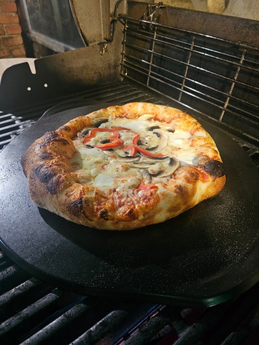

nikos16717 Δημοσ. 22 Φεβρουαρίου Δημοσ. 22 Φεβρουαρίου (επεξεργασμένο) On 19/02/2025 at 23:00, SagoniasSlutRos said: Σε τι ταχύτητα το ζύμωσες και πόση ώρα? Το έβαλα για 15 λεπτά στο 20% περίπου, και στο τέλος για περίπου 2-3 λεπτά στο 80%. Προσπαθούσα να πετυχαίνω οπτικά τουλάχιστον τη ζύμη που έβλεπα στο βίντεο On 19/02/2025 at 23:44, Zenor said: Ωραίο αποτέλεσμα για ψήσιμο σε barbeque! Λογικό βέβαια να μην σε δυσκολέψει, είναι μια συνταγή 100% biga (χρησιμοποιεί δηλαδή 100% του αλευριου της φόρμουλας για να φτιάξει το προζύμι) που στις 48h θα εχει γίνει ήδη γίνει αρκετά δυνατό ζυμάρι. Με τι αλεύρι; Με το caputo pizzeria. Σκέφτομαι για καμιά πατέντα για να ανεβάζω πιο ψηλά θερμοκρασία στην ψησταριά γιατι δεν έχω αυτή τη στιγμή χώρο και για έξτρα φούρνο, αλλά δεν ξέρω πως να το κάνω. Ίσως φτιάχνοντας ένα δεύτερο πιο ψαμηλό καπάκι με καλή μόνωση που και αφαιρώντας και τα πλαινά μαντέμια. Αυτές τις μέρες πήρα και ένα θερμόμετρο υπερύθρων οπότε θα κάνω κάποιες δοκιμές Χοντρικά η συνταγή που έκανα είναι η παρακάτω (με βάσει τις σημειώσεις που κράτησα από το βίντεο): Spoiler Σε ένα μπολ ανακατεύω ( για 3 πίτσες) 600g αλεύρι 5g ξηρή μαγιά Σε ένα μπολ ανακατεύω: 300ml κρύο νερό 5g μέλι Ανακατεύω τα δύο μίγματα ανακινώντας το μπολ και προσθέτοντας αργά το νερό μέχρι να μην μείνει πολύ αλεύρι Βάζω τη ζύμη σε ένα δοχείο και τη σκεπάζω σε θερμοκρασία δωματίου για 2 ώρες Μετά βάζω το δοχείο στο ψυγείο για 48 ώρες Αφήνω σε θερμοκρασία δωματίου για 1 ώρα Αδειάζω στον πάγκο και την χωρίζω σε 5-6 κομμάτια Τη βάζω στο μίξερ (με γάτζο) Προσθέτω 100ml νερό, 15g αλάτι και 1 κουταλιά του γλυκού λάδι (πολύ αργά) και βάζω το μίξερ σε αργή ταχύτητα για 15 λεπτά. Όταν τραβήξει ολόκληρο το νερό ανεβάζω την ταχύτητα στο 80% (θα έχει κολλήσει στο γάτζο) Την αφήνω στον κάδο για 15 λεπτά Βάζω σε ταχύτητα 100% για 5 δευτερόλεπτα Βάζω λάδι στα χέρια και βγάζω τη ζύμη από τον κάδο και ζυμώνω 3-4 φορές κλείνοντας την προς τα κάτω και την σκεπάζω με σελοφάν Την αφήνω να σε θερμοκρασία δωματίου για 1 ώρα Βάζω λάδι στα χέρια και χωρίζω τη ζύμη σε 3 μπάλες και της βάζω σε ένα κλειστό δοχείο για 1 ώρα σε θερμοκρασία δωματίου Βάζω σιμιγδάλι στον πάγκο και βάζω την πίτσα πάνω για να κολλήσει σιμιγδάλι και από τις δύο πλευρές Ανοίγω τη ζύμη και βάζω υλικά https://www.youtube.com/watch?v=V2RCYjVhb9w Επεξ/σία 22 Φεβρουαρίου από nikos16717
