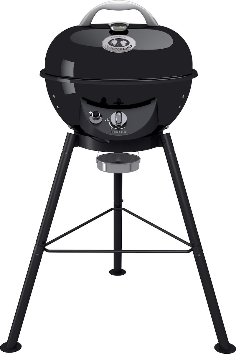

Θελω λιγο να μου δωσετε τα φωτα σας πανω στο ψησιμο πιτσας. Εχω την outdoorchef 420g και η ψηστιερα εχει δυο ειδη ψησιματος: εμμεσο και αμμεσο ψησιμο.
Επισης εχω πετρα ψησιματος που στο αμμεσο ψησιμο η φωτια πεφτει απευθειας πανω στην πετρα και η μεγιστη θερμοκρασια που ανεβαζει ειμαι 350 βαθμους κελσιου.
Στο εμμεσο ψησιμο η φωτια ζεσταινει περιμετρικα και προς τα πανω και η μεγιστη θερμοκρασια που ανεβαζει ειναι 300 βαθμους κελσιου.
Το προβλημα ειναι οτι στο αμμεσο ψησιμο η πιτσα καιγεται απο κατω μαυριζει εντελως στο 8 λεπτο ψησιμο ενω στο εμμεσο που παρολο η θερμοκρασια ειναι 300 βαθμους θελει κανενα 12 λεπτο για να ψηθει και απο κατωειναι καπως πιο λευκη.
Τι μου προτεινεται για καλυτερο αποτελεσμα?

Αν ειχες αλλη ψησταρια θα σου ελεγα να καψεις φουλ εμμεσα την πετρα οσο παει και μολις βαλεις την πιτσα να γυρισεις στο αμεσο. Αλλα με τη συγκεκριμενη νομιζω πρεπει να βγει η σχαρα και να γυρισεις το εξαρτημα, οποτε λιγο δυσκολο.
Καλυτερα παιξε στον φουρνο του σπιτιου.

Παντως για ψησταρια απλη αεριου μια χαρα φαινεται. Μην περιμενεις να κανεις neapolitan style.

Ναι πρέπει να βγει η σχαρα η πετρα και θα καουμε 😄😄

Nαι αυτο λεω. Σε genesis με 3 καυστηρες ειχα την πετρα στη μεση, εκαψα στο φουλ και οταν εβαλα την πιτσα εσβησα τον κεντρικο. Ψηθηκε ωραια απο κατω, αλλα απο πανω δεν εγινε οπως γινεται στο ooni. Βγηκε σαν αυτη στη φωτο σου περιπου.
Γι αυτο σου λεω δοκιμασε σε οικιακο φουρνο καλυτερα.
