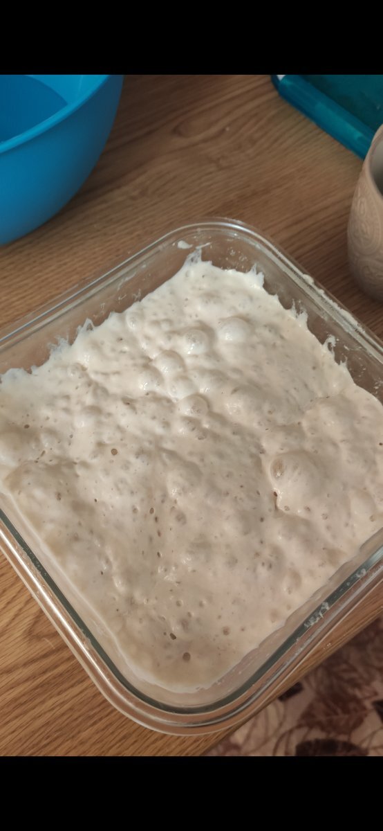

Poolish 14 ωρών (6 ώρες σε θερμοκρασία 19 και 8 ώρες ψυγείο)
Μετά ζυμώθηκε για 15 λεπτά ταχύτητα 3 μίξερ και έμεινε 2 ώρες σε θερμοκρασία δωματίου 19 βαθμούς και ανά μισή ώρα slap and fold.το αλάτι μπήκε στο τέλος με 20 μλ νερό και λίγο λάδι ,και έριξα και δύο παγάκια κατά ζύμωση για να μην ανέβει πολύ η θερμοκρασία.θα μείνει ψυγείο η ζύμη για 24 ώρες...και μετά θα μείνει 2 ώρες έξω..και έπειτα θα γίνουν τα ζυμαρακια 290 γραμμάρια και θα μείνουν 2 ώρες ψυγείο και 3 έξω να φουσκώσουν
