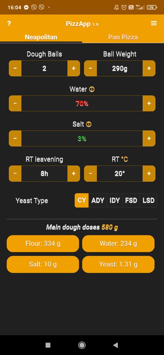

Μια βοήθεια.κανω πίτσα με poolish και έχω το pizza app για να υπολογίσω την ποσότητα της μαγιάς μου λέει πόσες ώρες σε θερμοκρασία δωματίου.να βάλω και τις δύο ώρες που αφήνω το poolish πριν μπει ψυγείο η μόνο τις ώρες που αφήνω το μεγάλο ζυμάρι μετά το ζύμωμα και μετά τις μπαλιτσες που αφήσω έξω ??

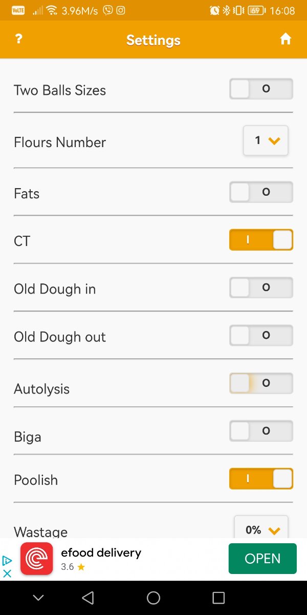

Όπως και να το κάνεις δεν θα σου υπολογίσει σωστά το app το ποσοστό μαγιάς που χρειάζεσαι. Έχει επιλογή για poolish στις ρυθμίσεις αλλά για να κάνεις το poolish σε θερμοκρασία δωματίου και όχι στο ψυγείο.
Εσύ τι ακριβώς θέλεις να υπολογίσεις;

Πόση μαγια βάζω.κατσε να στεικω μια φωτό

Δεν δουλεύει έτσι όπως το έχεις στο μυαλό σου. Δεν χρειάζεται να βάλεις έξτρα μαγιά, η μαγιά σου είναι το ίδιο το poolish.
Τι συνταγή κάνεις;
Το poolish που έχει το app υπολογίζει fermentation στους 18 αν θυμάμαι καλά για το poolish και όχι ψυγείο.

Βάζω 150 νερό και 150 αλεύρι και 2 γραμμάρια μαγιά.το αφήνω αυτό έξω 2 ώρες και μετά ψυγείο άλλες 14..μετά το βάζω με το υπόλοιπο νερό και αλεύρι και ζυμωμα...2 ώρες η μπάλα να φουσκώσει..και μετά χωρίζω σε δύο μπαλάκια και τα αφήνω έξω 6 ωρες
