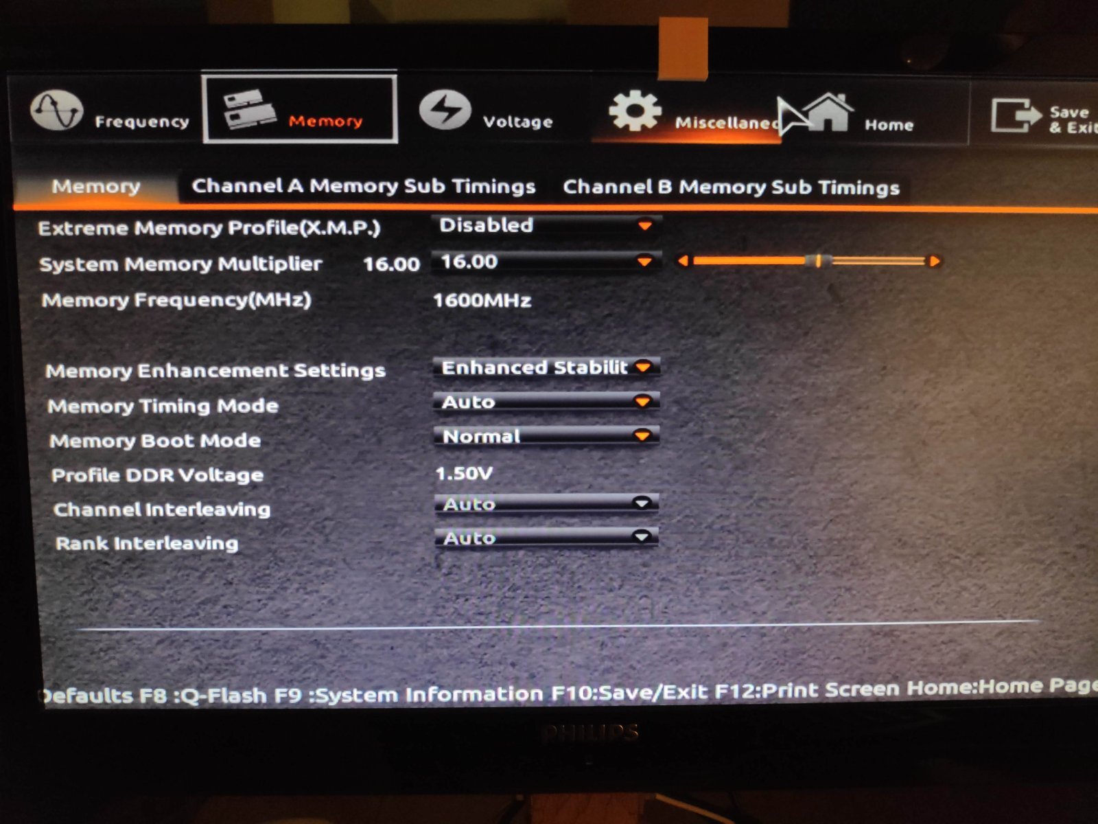

varg88 Δημοσ. 3 Φεβρουαρίου 2022 Μέλος Δημοσ. 3 Φεβρουαρίου 2022 (επεξεργασμένο) Δυστυχώς το πρόβλημα επανήλθε αλλά νομίζω πως τώρα μπορώ να το περιγράψω πιο συγκεκριμενα. Ενώ το pc δούλευε κανονικά εδώ και τόσες μέρες ξαφνικά σήμερα αποφάσισε πάλι να μην ανοίξει. Βήμα 1ο. Reset CMOS. Δεν ανοίγει και πάλι. Βήμα 2ο. Βγάζω το ένα από τα δύο στικ της RAM (16gb σύνολο). Το pc ανοίγει κανονικά. Βήμα 3ο. Κλείνω το pc και προσπαθώ να ανοίξω μόνο με τα 8gb ram. Δεν ανοίγει. Βήμα 4ο. Ξαναβάζω και τα 2 στικ. Το pc ανοιγει. Βήμα 5ο. Κλείνω και προσπαθω να ανοίξω ξανά το pc. Τζιφός! Δεν ανοίγει. Βήμα 6ο. Αλλάζω και τις δύο ραμ θέση (από τις μαύρες τις βάζω στις γκρι). Το pc κάνει διαρκώς boot. Βγάζει μόνο το logo της motherboard και πριν μπει στα windows ξανακάνει boot. Καταλήγω στο επιτυχημένο boot έχω μόνο όταν κάνω κάποια αλλαγή στις Ram. Να προσθέσω πως έχω κάνει update στο bios. Καμία ιδέα;;;;; ----------------------+++--- Edit: Έκανα μια αλλαγή στο enhancement settings από το normal στο ench... Stability και φαίνεται να κάνει κανονικά boot τώρα χωρις να πρεπει να παιζω με τις ram. Οι Ram είναι οι Corsair Vengeance 2*8Gb 1600mhz Επεξ/σία 3 Φεβρουαρίου 2022 από varg88
