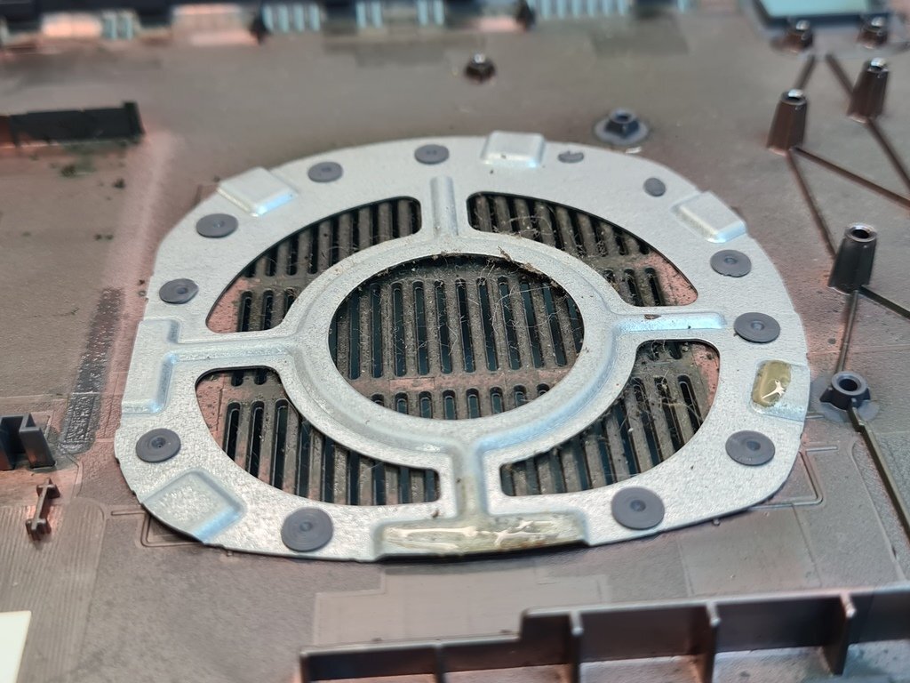

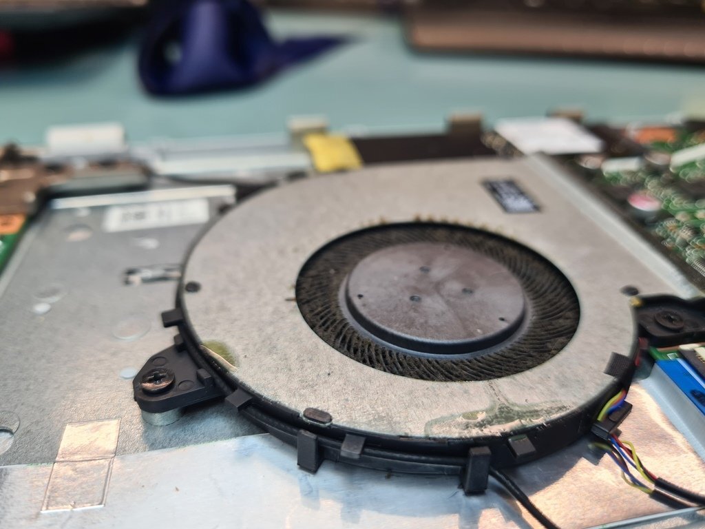

Rattlehead Δημοσ. 16 Φεβρουαρίου 2022 Δημοσ. 16 Φεβρουαρίου 2022 2 ώρες πριν, sil_unique είπε από την φωτογραφία κρίνω ότι έχει έρθει σε επαφή με υγρό, δεν φαίνεται να προέρχεται από τον πυκνωτή όπως αναφέρθηκε παραπάνω όσο αφορά την εγγύηση αυτή παύει να υπάρχει μετά από τέτοιο συμβάν σε γενικές γραμμές μερικοί κατασκευαστές την συνεχίζουν εφόσον γίνει αντικατάσταση των χαλασμένων υλικών [μητρική] σε εξουσιοδοτημένο service ενώ άλλοι την καταργούν τελείως και βγάζουν το μηχάνημα ως μη επισκευάσιμο στην συγκεκριμένη περίπτωση το προτεινόμενο είναι να ξεχαστεί το θέμα της εγγύησης καθώς είναι ακριβό [100€ λιγότερο από την τιμή που αγοράστηκε] και να επισκευαστεί σε ανεξάρτητο service Μπορείς σε παρακαλώ να μου πεις που βλέπεις το υγρό; γιατί μόνο ένα κολλωδες υγρό βλέπω στους δύο πυκνωτές που έφαγαν το βραχυκυκλωμα.

sil_unique Δημοσ. 17 Φεβρουαρίου 2022 Δημοσ. 17 Φεβρουαρίου 2022 Στις 16/2/2022 στις 10:34 ΜΜ, Rattlehead είπε Μπορείς σε παρακαλώ να μου πεις που βλέπεις το υγρό; γιατί μόνο ένα κολλωδες υγρό βλέπω στους δύο πυκνωτές που έφαγαν το βραχυκυκλωμα. αυτό το κολλώδες κάποτε ήταν υγρό με ζάχαρη ή καφέ ας πούμε πλέον βλέπουμε τα κατάλοιπα και την πρασινίλα ιδίως στον μικρό κεραμικό πυκνωτή, εκεί θα υπάρχει και το βραχυκύκλωμα Η Pepina κάτοχος του μηχανήματος παρακολουθεί; Πιάνουν τα χέρια σου; Να δώσουμε οδηγίες;
