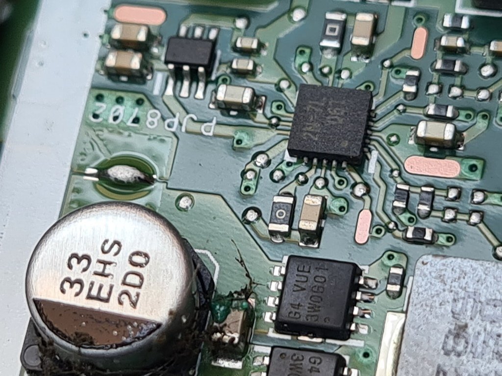

Kiriakos-GR Δημοσ. 27 Ιανουαρίου 2022 Δημοσ. 27 Ιανουαρίου 2022 Δεν θα ασχοληθώ με τρίχες χνούδια και νερά ... το μηχάνημα έχει σήμερα σοβαρή ζημιά στην πλακέτα. Δυο επιλογές: 1) Αποδέχεσαι το κόστος επισκευής ASUS, και ξαναμπαίνει στα χρονοδιαγράμματα εγγύησης. Και διώχνεις το γάτο από το σπίτι. 2) Πας σε ένα κατάστημα επισκευών Laptop και εάν καταφέρουν να το ζωντανέψουν, τους πληρώνεις 200Ε αλλά και πάλι διώχνεις το γάτο από το σπίτι. Η οξείδωση είναι κάτουρα από το ζώο δεν είναι νερό. 2
alkis13 Δημοσ. 27 Ιανουαρίου 2022 Δημοσ. 27 Ιανουαρίου 2022 Έξω δεν υπάρχει κάποιος να στο φτιάξει. Ποιος θα βρει μητρική από πού με τι κόστος, θα είναι καινούργια η ανακατασκευασμένη; Τι εγγύηση θα σου δώσει; Η οξείδωση μπορεί να είναι είτε από υγρασία (έχετε δει τι τσιγκινα ανακυκλωμένα σίδερα έχουν τα fan) είτε από κάποιο πυκνωτη όπου έφτυσε τα υγρά του. Αυτό που θα τους πεις είναι ότι λόγω κατασκευαστικής αστοχίας, ότι υπήρχε ελαττωματικός πυκνωτής όπου και χαλάει εντέλει για αυτό πλέον δεν δουλεύει. Προφανώς τα υγρά είναι από τον πυκνωτή. Ευχαρίστησε τους για τις φωτογραφίες και απαίτησε να το φτιάξουν. Να είσαι ευγενικός με τους υπαλλήλους και αν θες να αυξήσεις την ένταση να ζητήσεις τον προϊστάμενο του τμήματος. Από τη στιγμή που είδε ο υπάλληλος την υγρασία δεν μπορεί να κάνει αλλιώς παρά να δηλώσει ότι έχει υγρασία. Να έχει πρόβλημα με τι δουλειά του για να σε εξυπηρετήσει; Χρειάζεται να του δώσεις το αφήγημα εσύ. Ώστε και αυτός με τη σειρά του να μπορέσει να σε εξυπηρετήσει. Εάν δεν αντικατασταθεί ζητά το πίσω, πουλά το για ανταλλακτικά και πήγαινε στο επόμενο.
Pepina Δημοσ. 28 Ιανουαρίου 2022 Μέλος Δημοσ. 28 Ιανουαρίου 2022 Στις 27/1/2022 στις 2:57 ΜΜ, Kiriakos-GR είπε Δεν θα ασχοληθώ με τρίχες χνούδια και νερά ... το μηχάνημα έχει σήμερα σοβαρή ζημιά στην πλακέτα. Δυο επιλογές: 1) Αποδέχεσαι το κόστος επισκευής ASUS, και ξαναμπαίνει στα χρονοδιαγράμματα εγγύησης. Και διώχνεις το γάτο από το σπίτι. 2) Πας σε ένα κατάστημα επισκευών Laptop και εάν καταφέρουν να το ζωντανέψουν, τους πληρώνεις 200Ε αλλά και πάλι διώχνεις το γάτο από το σπίτι. Η οξείδωση είναι κάτουρα από το ζώο δεν είναι νερό. Δεν υπάρχει περίπτωση να έχει κατουρήσει ο γατος πάνω ουτε να ψεκάσει. 1) έχει την αμμοδόχο του και τα γατια δεν πάνε οπου να ναι. 2) ειναι στεριωμενος. Αλλά πέραν αυτο δεν ειχε καθολου πρόσβαση, ειναι σαν να μου λές οτι πήγαινε ο γατος στην ταρατσα ενω δεν μπορει. Έχεις ιδεα πως μυριζουν τα ουρα γατας; θα βρωμαγε ολο το λαπτοπ. Απο εμενα οταν έφυγε δεν ειχε πεσει τιποτα για να εχει υγρασια, απο εκει και περα δεν ξερω τι έγινε. Οπως ανέφερα έχω ποσες συσκευες που δεν εχουν παθει το παραμικρο με γατες η χωρις. 21 ώρες πριν, alkis13 είπε Έξω δεν υπάρχει κάποιος να στο φτιάξει. Ποιος θα βρει μητρική από πού με τι κόστος, θα είναι καινούργια η ανακατασκευασμένη; Τι εγγύηση θα σου δώσει; Η οξείδωση μπορεί να είναι είτε από υγρασία (έχετε δει τι τσιγκινα ανακυκλωμένα σίδερα έχουν τα fan) είτε από κάποιο πυκνωτη όπου έφτυσε τα υγρά του. Αυτό που θα τους πεις είναι ότι λόγω κατασκευαστικής αστοχίας, ότι υπήρχε ελαττωματικός πυκνωτής όπου και χαλάει εντέλει για αυτό πλέον δεν δουλεύει. Προφανώς τα υγρά είναι από τον πυκνωτή. Ευχαρίστησε τους για τις φωτογραφίες και απαίτησε να το φτιάξουν. Να είσαι ευγενικός με τους υπαλλήλους και αν θες να αυξήσεις την ένταση να ζητήσεις τον προϊστάμενο του τμήματος. Από τη στιγμή που είδε ο υπάλληλος την υγρασία δεν μπορεί να κάνει αλλιώς παρά να δηλώσει ότι έχει υγρασία. Να έχει πρόβλημα με τι δουλειά του για να σε εξυπηρετήσει; Χρειάζεται να του δώσεις το αφήγημα εσύ. Ώστε και αυτός με τη σειρά του να μπορέσει να σε εξυπηρετήσει. Εάν δεν αντικατασταθεί ζητά το πίσω, πουλά το για ανταλλακτικά και πήγαινε στο επόμενο. Επομενο αγορασα ηδη, σιγα μην τους εδινα παραπάνω απο την μιση αξια που ειχε οταν το αγορασα και για αιτια που δεν φταιω. Αλλά ειναι κριμα να μενει και στο κουτι του με τοσα χρονια εγγύση. Απο υγρασια δεν ειναι, απο εμενα δεν έπεσε κατι επανω. Οταν έσβησε δουλευα κανονικά, με το που έβαλα το βισμα για να το φορτισω εσβησε. Απο την στιγμη που το παρεδωσα δεν ξερω τι έγινε και αν επεσε σε αλλους κάτι γιατι μου το πηραν χωρις το κουτί. Με τον προισταμενο μιλησα και πισω απο την πλατη μου έλεγε με τον τεχνικο για τελειωμενη ιστορια, και οταν ρωτησα τι εννοει, μου ειπε οτι και να το ξαναστειλουν δεν προκειται να το ανοιξουν καν. Στις 26/1/2022 στις 9:01 ΜΜ, kremenarasi είπε 2 μηνες Λαπτοπ και να εχει μαζεψει τοσο σκουπιδι πολυ παραξενο!!!! ο Ανεμιστηρας αυτος φαινεται να λειτουργει χρονια ...! Να σου πω την αληθεια και εγω υπεθεσα μήπως ηταν προθήκης γιατί ηταν το τελευταιο κομμάτι που παρήγγειλα. Οταν ειχα μπει για αξιολογηση δεν ηταν πλεον διαθεσιμο. 2

sil_unique Δημοσ. 28 Ιανουαρίου 2022 Δημοσ. 28 Ιανουαρίου 2022 θα πρότεινα να ανοίξεις το κάτω καπάκι να να μας βγάλεις μια καλή έγχρωμη φωτογραφία στο εσωτερικό γιατί οι προηγούμενες δεν λένε
Pepina Δημοσ. 30 Ιανουαρίου 2022 Μέλος Δημοσ. 30 Ιανουαρίου 2022 Στις 28/1/2022 στις 10:23 ΜΜ, sil_unique είπε θα πρότεινα να ανοίξεις το κάτω καπάκι να να μας βγάλεις μια καλή έγχρωμη φωτογραφία στο εσωτερικό γιατί οι προηγούμενες δεν λένε Αυτές έδωσαν στο support, και αυτές μου έδωσαν για να τους κάνω καταγγελία. Μακάρι να ήξερα να το ανοίξω να έβγαζα έγχρωμες. Άντε να κανω κανένα root και αλλάξω καμιά ΡΟΜ σε κινητό μέχρι εκεί πάνε οι γνώσεις μου τα υπόλοιπα τα αφήνω στους τεχνικούς. 😉 Ίσως είδαν γυναίκα και κοιτάνε να αποφύγουν; Δεν ξέρω Στις 28/1/2022 στις 8:22 ΜΜ, Raylan είπε Η υγρασία είναι υγρασία απ' όπου και αν προέρχεται, πολύ φοβάμαι ότι πάει το laptop!! έλα μην στεναχωριέσαι σε όλους μας έχει συμβεί η θα συμβεί στο μέλλον, βγάλε τον σκληρό, και το laptop πέταξε το όπως είναι και μην το σκέφτεσαι άλλο, δεν μπορείς να κάνεις κάτι τώρα, ξεκίνα να κοιτάς για καινούργιο!! Θα το κυνηγήσω όσο μπορώ και μακάρι να βρεθεί κάποια άκρη. Αλλιώς θα μπορούσα να βάλω τoν SSD στην θέση DVD του Toshiba; Η θα τα έπαιξε και ο δίσκος;

Rattlehead Δημοσ. 16 Φεβρουαρίου 2022 Δημοσ. 16 Φεβρουαρίου 2022 5 ώρες πριν, Pepina είπε Το X515-JA-WB301T είναι. Δεν το πετάω το λάπτοπ ακόμα το κυνηγάω με την εγγύηση, αλλά για ένα λάπτοπ των 499 που το πήρα, 459 εχει τώρα να μου ζητάνε 357€ για μία βλάβη που δεν είναι απο εμένα, όχι δεν τους τα δίνω προτιμώ να βάλω κάτι παραπάνω και να πάρω καινούργιο γιατί σίγουρα ολο και κάτι θα μου βγάλει στην πορεία. Αν λήξει η εγγύηση της Asus έχω και την επέκταση του Public. Εντέλει μου είπαν ότι αν ανοιχτεί απο αλλού χάνω την εγγύηση Καλημέρα ζήτησα έγχρωμες τις φωτό, αυτός είναι ο πυκνωτης; Ο πυκνωτής αλουμινίου και το πιο μικρό cap δίπλα του, είναι στον άλλο κόσμο. Οπότε ισχύει αυτό που είπε ο φίλος παραπάνω ότι τα υγρά του πυκνωτή είναι. Καμμια υγρασία, τώρα φαίνεται γιατί σου έστειλαν ασπρόμαυρες φώτο. Προφανώς και τα mosfet δεξιά είναι και αυτα στο άλλο κόσμο. Ζήτησε όλες τις φωτογραφίες, να σου κυκλώσουν που βλέπουν υγρασία με αναλυτική περιγραφή. Αυτό θέλει καταγγελία. Τώρα για τον ανεμιστήρα, μερικές φορές το κάλυμμα πιέζει το σασί και "ίσως" έτσι έχει ξεθωριασει(με κάθε επιφύλαξη, πρέπει και εκεί να δούμε φώτο)
sil_unique Δημοσ. 16 Φεβρουαρίου 2022 Δημοσ. 16 Φεβρουαρίου 2022 από την φωτογραφία κρίνω ότι έχει έρθει σε επαφή με υγρό, δεν φαίνεται να προέρχεται από τον πυκνωτή όπως αναφέρθηκε παραπάνω όσο αφορά την εγγύηση αυτή παύει να υπάρχει μετά από τέτοιο συμβάν σε γενικές γραμμές μερικοί κατασκευαστές την συνεχίζουν εφόσον γίνει αντικατάσταση των χαλασμένων υλικών [μητρική] σε εξουσιοδοτημένο service ενώ άλλοι την καταργούν τελείως και βγάζουν το μηχάνημα ως μη επισκευάσιμο στην συγκεκριμένη περίπτωση το προτεινόμενο είναι να ξεχαστεί το θέμα της εγγύησης καθώς είναι ακριβό [100€ λιγότερο από την τιμή που αγοράστηκε] και να επισκευαστεί σε ανεξάρτητο service
