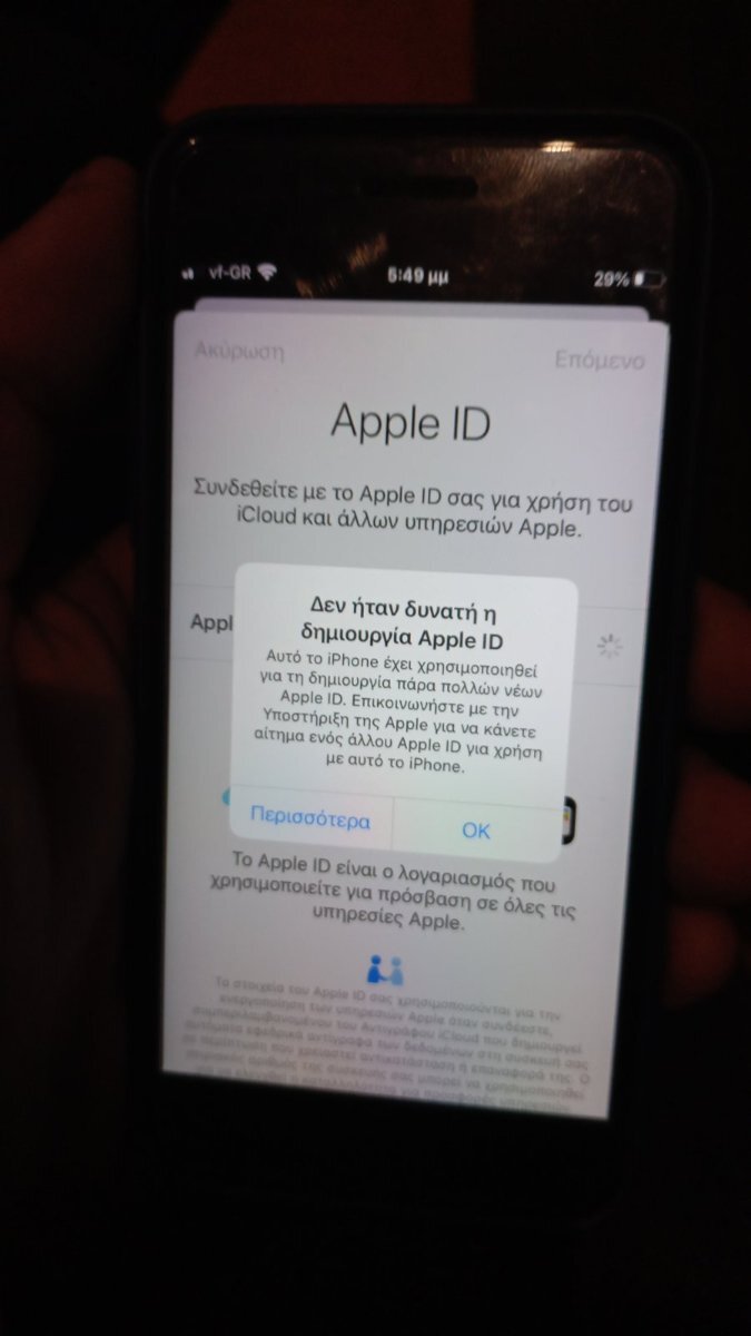

Nik1239 Δημοσ. 24 Ιανουαρίου 2022 Δημοσ. 24 Ιανουαρίου 2022 Καλησπέρα , πούλησα το iphone που είχα αγοράσει μεταχειρισμένο και ο αγοραστής λέει ότι του ζητάει κωδικό και ότι δεν γίνεται να χρησιμοποιηθεί το iphone Έχουν περάσει 3 διαφορετικά apple id από την συσκευή όσο την είχα εγώ. Μετά την έκανα φορμάτ και άνοιγε με την χαρακτηριστική οθόνη hello για να το σεταρει ο αγοραστής από την αρχή. Επειδή δεν το πούλησα εγώ αλλά γνωστός μου το έδωσα στον γνωστό μου με την οθόνη που λέω από πάνω και αυτός δεν πείραξε τίποτα όπως είναι το έδωσε. Υπάρχει περίπτωση να έχει γίνει κάτι και να μην δέχεται άλλο apple id ? Αν και μου λέει ότι δεν μπορεί να κατεβάσει εφαρμογές και όχι κάτι σχετικό με το apple id. Λέτε να μην της άρεσε τελικά και να θέλει τα λεφτά της πίσω και να προσπαθεί να το βγάλει χαλασμένο; Μια βοήθεια παρακαλώ διότι δεν έχω σχέση με αυτά και δεν ασχολούμαι με το οικοσύστημα της apple. Γίνεται κάπως να λυθεί αυτό;
CheOnWeb Δημοσ. 24 Ιανουαρίου 2022 Δημοσ. 24 Ιανουαρίου 2022 https://support.apple.com/en-us/HT210743 1
Nik1239 Δημοσ. 24 Ιανουαρίου 2022 Μέλος Δημοσ. 24 Ιανουαρίου 2022 42 λεπτά πριν, CheOnWeb είπε https://support.apple.com/en-us/HT210743 Είμαστε σίγουροι ότι θα φτιαχτεί το θέμα ή θα πρέπει να βρουμε άλλο τρόπο;
CheOnWeb Δημοσ. 24 Ιανουαρίου 2022 Δημοσ. 24 Ιανουαρίου 2022 3 λεπτά πριν, Nik1239 είπε Είμαστε σίγουροι ότι θα φτιαχτεί το θέμα ή θα πρέπει να βρουμε άλλο τρόπο; Δεν βλέπω κάποιον λόγο γιατί να μην δουλέψει αυτό που λέει στο support της Apple. Πρέπει όμως ο νέος χρήστης να έχει πρόσβαση σε αλλη συσκευή Apple ώστε να δημιουργήσει εκεί το Apple ID και μετά να κάνει sign in στο 6s.
Nik1239 Δημοσ. 24 Ιανουαρίου 2022 Μέλος Δημοσ. 24 Ιανουαρίου 2022 2 λεπτά πριν, CheOnWeb είπε Δεν βλέπω κάποιον λόγο γιατί να μην δουλέψει αυτό που λέει στο support της Apple. Πρέπει όμως ο νέος χρήστης να έχει πρόσβαση σε αλλη συσκευή Apple ώστε να δημιουργήσει εκεί το Apple ID και μετά να κάνει sign in στο 6s. Α δεν ξέρω αν έχει (λογικά δεν) και ούτε εγώ έχω. Δεν υπάρχει άλλος τρόπος;
CheOnWeb Δημοσ. 24 Ιανουαρίου 2022 Δημοσ. 24 Ιανουαρίου 2022 (επεξεργασμένο) 3 λεπτά πριν, Nik1239 είπε Α δεν ξέρω αν έχει (λογικά δεν) και ούτε εγώ έχω. Δεν υπάρχει άλλος τρόπος; Απ' ό,τι κατάλαβα, όχι. Ο τελευταίος τρόπος που αναφέρει το άρθρο είναι να επικοινωνήσει με την Apple αλλά δεν ξέρω τι θα της ζητήσουν (απόδειξη κλπ), μπορεί να δοκιμάσει όμως. Επεξ/σία 24 Ιανουαρίου 2022 από CheOnWeb

CheOnWeb Δημοσ. 24 Ιανουαρίου 2022 Δημοσ. 24 Ιανουαρίου 2022 37 λεπτά πριν, giannis_ps_21 είπε https://appleid.apple.com/ Πάνω δεξιά λέει create apple id. Πες να φτιάξει ένα από υπολογιστή έστω. Κάπου θα βρει έναν υπολογιστή. Νομίζω ότι και να φτιάξει Appe ID σε PC, δεν θα μπορεί να το χρησιμοποιήσει για iCloud. Πρέπει, αν έχω καταλάβει καλά, να κάνειsign in στο iCloud μέσω της εναλλακτικής συσκευής για να μπορέσει να το χρησιμοποιήσει στο 6s. Λογικά θα μπορεί μόνο να κατεβάσει εφαρμογές και ίσως να ενεργοποιήσει iMessage/FaceTime.
