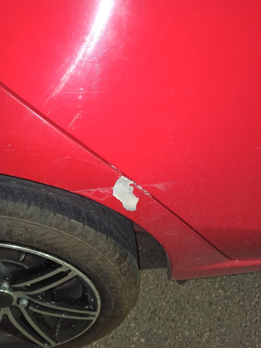

Dimitris156 Δημοσ. 3 Μαρτίου 2022 Δημοσ. 3 Μαρτίου 2022 Αν και δεν ασχολούμαι με γρατζουνιές στο αυτοκίνητο (πχ να τις φτιάχνω κατευθείαν), εδώ έσπασε το πλαστικό και φαίνεται αρκετά. Με μια αλοιφή για γρατζουνιές θα γίνει κάτι ή τζάμπα κόπος? Με ενδιαφέρει απλά να το κρύψω και όχι αποκατάσταση.
bill999r Δημοσ. 3 Μαρτίου 2022 Δημοσ. 3 Μαρτίου 2022 Θέλει βάψιμο φίλε και στοκαρισμα απ'ότι φαίνεται 1
Ukforthemoment Δημοσ. 3 Μαρτίου 2022 Δημοσ. 3 Μαρτίου 2022 48 λεπτά πριν, Dimitris156 είπε Αν και δεν ασχολούμαι με γρατζουνιές στο αυτοκίνητο (πχ να τις φτιάχνω κατευθείαν), εδώ έσπασε το πλαστικό και φαίνεται αρκετά. Με μια αλοιφή για γρατζουνιές θα γίνει κάτι ή τζάμπα κόπος? Με ενδιαφέρει απλά να το κρύψω και όχι αποκατάσταση. λαμαρίνα δεν είναι αυτό; 1
thanospetr Δημοσ. 3 Μαρτίου 2022 Δημοσ. 3 Μαρτίου 2022 2 ώρες πριν, Dimitris156 είπε Αν και δεν ασχολούμαι με γρατζουνιές στο αυτοκίνητο (πχ να τις φτιάχνω κατευθείαν), εδώ έσπασε το πλαστικό και φαίνεται αρκετά. Με μια αλοιφή για γρατζουνιές θα γίνει κάτι ή τζάμπα κόπος? Με ενδιαφέρει απλά να το κρύψω και όχι αποκατάσταση. Αυτό είναι λαμαρίνα και ιδανικά θέλει ίσιωμα και τοπικό βάψιμο. Αλλιώς για κάτι φθηνό, πέρασμα ψιλή αλοιφή με ένα πανάκι και μετά βάψιμο με το κιτ επισκευής (χρώμα και βερνίκι) με πινελάκι.
Dimitris156 Δημοσ. 3 Μαρτίου 2022 Δημοσ. 3 Μαρτίου 2022 Αν δε σου είναι κόπος, μπορείς να στείλεις κάνα λινκ με το τι θα χρειαστώ για να μην αγοράσω κάτι άκυρο?
bill999r Δημοσ. 3 Μαρτίου 2022 Δημοσ. 3 Μαρτίου 2022 Φίλε έχει φύγει το χρώμα οπότε δεν μπορείς να κάνεις τίποτα πέρα από βάψιμο. Μπορείς να πας στην αντιπροσωπεία και να πάρεις το Κιτ χρώματος το οποίο περιλαμβάνει σωληνάριο χρώματος με βουρτσακι και σωληνάριο Βερνίκιου με βουρτσακι και να καλύψεις το χτύπημα. Διαφορετικά σε χρωματοπωλειο με χρώματα αυτοκινήτου ώστε να σου φτιάξουν λίγο χρώμα και να το περάσεις με πινελακι ζωγραφικής. Το αποτέλεσμα να ξέρεις ότι σε καμία περίπτωση δεν θα είναι τέλειο απλά θα καλύψεις την έντονη διάφορα. Αν θες πολύ καλό αποτέλεσμα πας σε χρωματοπωλειο ζητάς να σου ετοιμάσουν σπρέι χρώματος και σπρέι Βερνίκιου και στη συνέχεια το περνάς από πάνω. Εδώ είναι ένα θέμα που είχα δημιουργήσει σχετικά με την ολική μερική βαφή.... Προς το τέλος έχω τα βήματα με την μερική βαφή επισκευή. Τσεκαρε το και νομίζω ότι αν ακολουθήσεις τις οδηγίες να πετύχεις ενα μέτριο προς καλό αποτέλεσμα.
