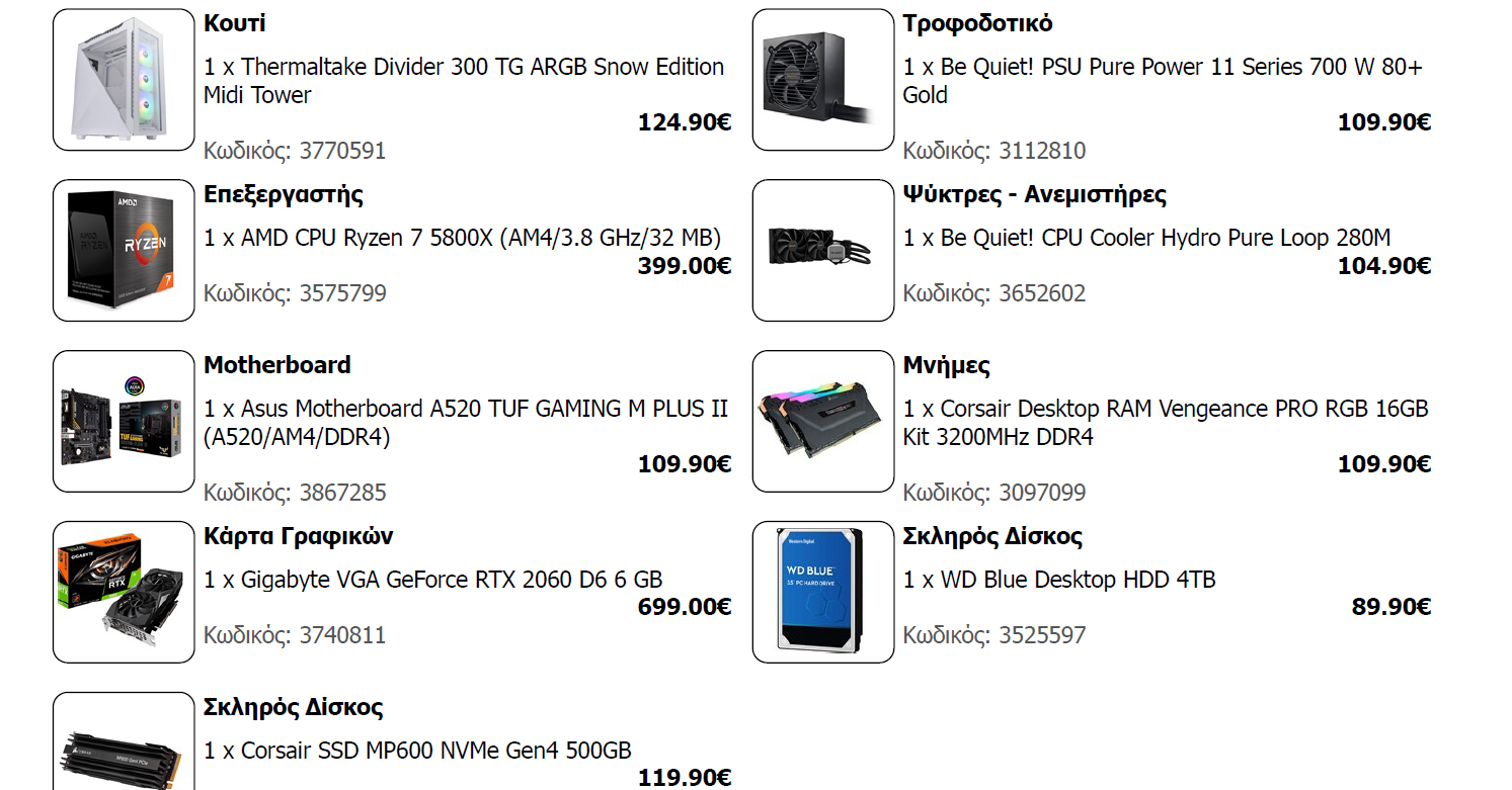

nemesiskp Δημοσ. 22 Ιανουαρίου 2022 Μέλος Δημοσ. 22 Ιανουαρίου 2022 (επεξεργασμένο) Οκ το κατανοώ. Πείτε μου ότι βγαίνει γιατί μπορεί στο τέλος να πει ναι. Έκανα εγώ στο πλαίσιο μια πολύ γρήγορη και πρόχειρη σύνθεση με γνώμονα μόνο να μην περάσω τα 2Κ. Φαντάζομαι δεν είναι ικανή για τις απαιτήσεις του ε; Μην βαράτε, ξαναλέω έχω σταματήσει να παρακολουθώ τις εξελίξεις. Επεξ/σία 22 Ιανουαρίου 2022 από nemesiskp

nickol-us Δημοσ. 22 Ιανουαρίου 2022 Δημοσ. 22 Ιανουαρίου 2022 (επεξεργασμένο) 5800x με A520 μητρική; Σαν να βάζεις 13αρες σιδερένιες ζάντες σε ferrari ένα πράμα... Δεν είναι καιρός για Αmd στη δουλειά που θες. 12600k με Z690 βγαίνει πιο οικονομικά και έχει καλύτερες αποδόσεις. Κουτί οτι θες, μνήμη ξεκινάς με 32gb, αμαρτία σε αυτά τα χρήματα και 4k να ξεκινήσεις με λιγότερο όταν πλέον και τα casual pc ξεκινούν εκεί https://www.skroutz.gr/comparelists/30?compare=19110010%2C25855121%2C28498189%2C20295290 https://www.skroutz.gr/s/32659089/Intel-Core-i5-12600KF-2-8GHz-Επεξεργαστής-10-Πυρήνων-για-Socket-1700-Tray.html https://www.skroutz.gr/s/32225032/MSI-Pro-Z690-A-DDR4-Motherboard-ATX-με-Intel-1700-Socket.html?from=catspan https://www.skroutz.gr/s/22195847/Crucial-Ballistix-Black-32GB-DDR4-RAM-με-2-Modules-2x16GB-και-Συχνότητα-3600MHz-για-Desktop-BL2K16G36C16U4B.html https://www.skroutz.gr/s/20848986/Arctic-Liquid-Freezer-II-280-Υδρόψυξη-Επεξεργαστή-Διπλού-Ανεμιστήρα-140mm-για-Socket-AM4-1200-115x.html https://www.skroutz.gr/s/17274624/Samsung-970-Evo-Plus-SSD-1TB-M-2-NVMe-PCI-Express-3-0-MZ-V7S1T0BW.html Μαζί με το κουτί πρέπει να είσαι μέχρι τα 1100 ως εδώ. Η 2060 δε νομίζω οτι φτάνει. Κι εγώ υπέρ nvidia. Ξεκίνα από 3060 και πάνω ανάλογα τι θα βρεις. Αν πάρεις κάρτα σε καλή τιμή και μιλάμε για επαγγελματικό μηχάνημα σκέψου μήπως αξίζει η επένδυση για 12700k Επεξ/σία 22 Ιανουαρίου 2022 από nickol-us 1

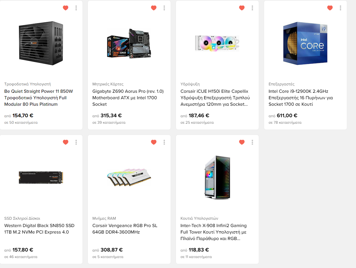

darkwolf8 Δημοσ. 23 Ιανουαρίου 2022 Δημοσ. 23 Ιανουαρίου 2022 Για να παιξεις μπαλα σε τετοια αναλυση θες πανω κατω τετοιες επιδοσεις.Και ολα αυτα στο ποσο που λες χωρις καρτα.Πρωτον θες 64 gb τουλαχιστον.Εδω αν θες βαζεις και 2 slot με 64 gb.Δευτερον θες επεξεργαστη με 16 πυρηνες και σιγουρα μια υδροψυξη η μια αεροψυξη δυνατη αν δεν βρισκει τις ραμ.Κουτι σου εβαλα full tower διοτι θες χωρο για παραπανω δισκους.Επιλογες στο κουτι υπαρχουν εγω σου εβαλα φτηνο.Μ2 δεν το συζητω Gen 4 για πιο γρηγορες επιδοσεις οπως και μια καλη μητρικη χωρις τρελα overclock.Και σιγουρα υπολογισε εξτρα φανακια(οχι ακριβα)διοτι θα δουλευει φουλ ο υπολογιστης αρα θα ανεβαζει θερμοκρασιες.Τροφοδοτικο που ειναι το Α και το Ω πας σε platinum 850w διοτι σιγουρα θες καρτα με επιδοσεις 3080 αρα ναι ξεφευγει για πλακα η τιμη.Τωρα αν το πας σιγα σιγα σου συνιστω να αρχισεις με το τροφοδοτικο και πας αναλογως.
