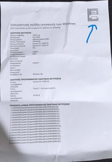

stefanos1985 Δημοσ. 22 Ιανουαρίου 2022 Δημοσ. 22 Ιανουαρίου 2022 (επεξεργασμένο) επεσε στα χερια μου ενας laser εκτυπωτής kyocera fs1320d και σε καθε εκτύπωση κόβει στο τελος της σελίδας την εκτύπωση. Ξέρει κάποιος τι πρόβλημα μπορεί να εχει; Επεξ/σία 22 Ιανουαρίου 2022 από stefanos1985

lector Δημοσ. 22 Ιανουαρίου 2022 Δημοσ. 22 Ιανουαρίου 2022 Το toner στον εκτυπωτη αυτο ειναι σκετο δοχειο, αυτο που λεει ο φιλος παραπανω θα μπορουσες να δοκιμασεις να το κανεις με τη μοναδα τυμπανου. Διαφορετικα, μπορει το τυμπανο να ειναι φθαρμενο στο σημειο εκει, ή ακομα χειροτερα το laser scanner του εκτυπωτη να εχει λερωθει στο ακρο και να μπλοκαρεται η ακτινα (αυτο θελει λυσιμο της μηχανης και δεν ειναι σιγουρο και οτι θα στρωσει). 2
