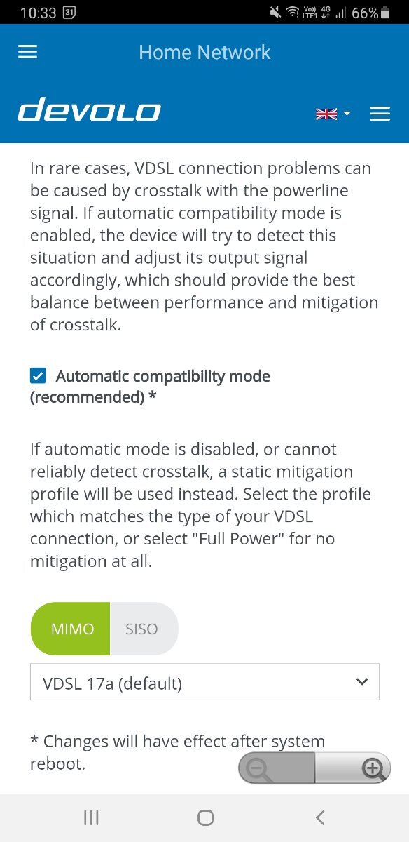

Bakxos Δημοσ. 22 Ιανουαρίου 2022 Μέλος Share Δημοσ. 22 Ιανουαρίου 2022 Κάτι πρέπει να συμβαίνει με το compatibility mode που φαίνεται και στην εικόνα αν και το έχω στο auto. Το θέμα είναι ότι δεν ξέρω τι θα πρέπει να αλλάξω αλλά γενικά σε vdsl συνδέσεις έχω διαβάσει ότι δημιουργείται θέμα κάποιες φορές Λοιπόν φαίνεται να έφτιαξε. Έβαλα τα powerline να παίζουν σε siso με vdsl 35b και φαίνεται πλέον ότι δεν κάνει αποσυνδέσεις. Θα το δοκιμάσω και θα πω για να ξέρουν και αυτοί που έχουν vdsl Συνδέστε για να σχολιάσετε Κοινοποίηση σε άλλες σελίδες άλλες επιλογές

Bakxos Δημοσ. 23 Ιανουαρίου 2022 Μέλος Share Δημοσ. 23 Ιανουαρίου 2022 (επεξεργασμένο) 16 λεπτά πριν, Andresalonika είπε Τι ταχύτητες όμως πιάνεις; Την τερματίζεις γραμμή απο τα powerline; Με MIMO 35b σου έριχνε τη γραμμή; Δεν δοκίμασα mimo. Πάντως στο automatic με 200ρα γραμμή μου έβγαζε max 10 και δεν ολοκληρωνε ποτέ το τεστ γιατί έπεφτε η γραμμή. Με siso 35b βγάζει και 70mbs. Τελικά και το mimo μου την ρίχνει τη γραμμή μόλις κάνω speedtest και ολοκληρωθεί το download μολις πάει να κάνει upload test κάνει restart ο ρουτερ Επεξ/σία 23 Ιανουαρίου 2022 από Bakxos Συνδέστε για να σχολιάσετε Κοινοποίηση σε άλλες σελίδες άλλες επιλογές

Bakxos Δημοσ. 29 Ιανουαρίου 2023 Μέλος Share Δημοσ. 29 Ιανουαρίου 2023 Επανέρχομαι στο θέμα για να πω πως βρήκα τη λύση μετά από πολύ καιρό. Σε μένα δούλεψε τελικά όταν έβαλα και τα δύο devolo (το ένα στον ρουτερ κοντά και το άλλο στον άλλο χώρο) σε mimo 35b. Τώρα φαίνεται να έχει σταθερότητα και η ταχύτητα μέσω wifi από το devolo έχει πάει στα 80mbps που το θεωρώ ικανοποιητικό με δεδομένο ότι είναι σε άλλο όροφο το router Σας ευχαριστώ όλους για τη βοήθεια 2 Συνδέστε για να σχολιάσετε Κοινοποίηση σε άλλες σελίδες άλλες επιλογές
