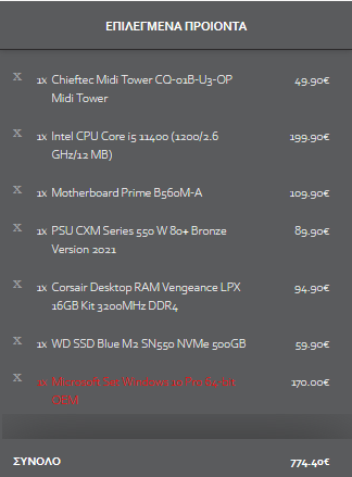

Να ξέρεις συντρέχουν πολλοί λόγοι για να ΜΗΝ κάνεις build από Πλαίσιο. Ο λόγος είναι οτι έχει συνήθως περιορισμένη ποικιλία αλλά και πολύ κακές τιμές (μια σύγκριση με άλλα καταστήματα θα σε πείσει).
Τα 1200 είναι εξωφρενικά πολλά για μηχάνημα που να κάνει αυτά που θες.
Σου έβγαλα μια σύνθεση από Πλαίσιο με ότι θεωρούσα λογικό για την περίπτωσή σου. Αν θες να εξαντλήσεις το χρηματικό σου περιθώριο και να πάρεις ότι καλύτερο μπορείς τότε αυτό μπορούμε πολύ εύκολα να το κάνουμε. Μπορείς επίσης να συμπληρώσεις προϊόντα, όπως μια after market ψύκτρα ή ένα μηχανικό σκληρό για αποθήκη/back up. Στο budget που δίνεις υπάρχουν πολλά περιθώρια
25 λεπτά πριν, nickol-us είπε

O 5600x δεν διαθέτει ενσωματωμένα γραφικά και αν τον επιλέξεις θα πρέπει να υπολογίσεις (αχρείαστο) παραπάνω έξοδο κτήσης gpu.
Αυτή την εποχή αρκετά συμφέρουσα αγορά είναι ο 5600g μετά πας στον 5700g για περισσότερους πυρήνες. Οι επιλογές στης μητρικές δεν είναι ικανοποιητικές. Σου έχω κάνει μια σύνθεση όμως η μητρική σε αυτά τα χρήματα δε μου αρέσει πολύ, μα η αμέσως προηγούμενη(σε τιμή) Gigabyte B550M DS3H δε μου κάθεται επίσης. Το κουτί επίσης είναι αρκετά μέτριο, δεν το ανέφερα, πολύ μικρά κουτιά δεν βλέπω να έχει στον builder, αν σου αρέσει οποιοδήποτε άλλο δεν νομίζω να είνια πιο κακό από αυτό που σου έχω επιλέξει

Αν κρινω απο τις τιμες των ετοιμων συστηματων στο πλαισιο, νομιζω με περίπου 800 θα κάνεις τη δουλεια σου. Εχει ενα build με 10400 πάνω στα 580 ευρω το οποιο χρειαζεται 8gb επιπλεον μνημη και εναν μεγαλύτερο ssd, δεν ξερω αν μπορεις να επικοινωνησεις μαζι τους και να τους πεις να κανουν αυτες τις τροποποιησεις
https://www.plaisio.gr/pc-perifereiaka/desktops/business-pcs/turbo-x-teamwork-mt-4050-desktop-intel-core-i5-10400-8-gb-240-gb-uhd-630-_3525430
