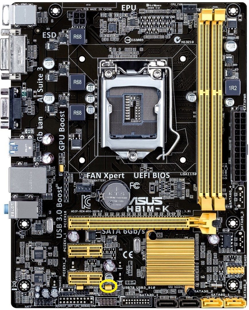

Αυτή: https://www.asus.com/Motherboards-Components/Motherboards/Business/H81MK/
Στη συγκεκριμένη, ίσως με jumper.

Στη συγκεκριμένη, μάλλον με jumper.
Ναι αυτή είναι! Τι είναι το jumper?

Τι είναι το jumper?
Ένα πλαστικό (εξωτερικά) πραγματάκι που το μετακινούμε στις υποδοχές της μητρικής.
Διάβασα το manual και δεν κατάλαβα καλά, ίσως πρέπει να πάει το επισημασμένο μια θέση δεξιά, ίσως απλά θέλει ρύθμιση από το bios. Περιμέντε και 2η γνώμη.
