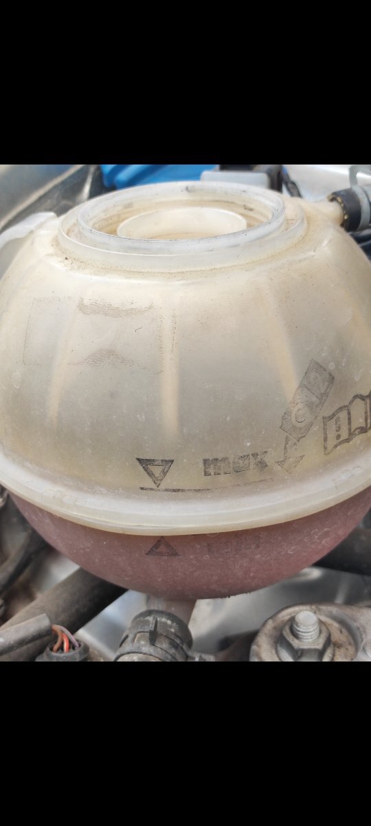

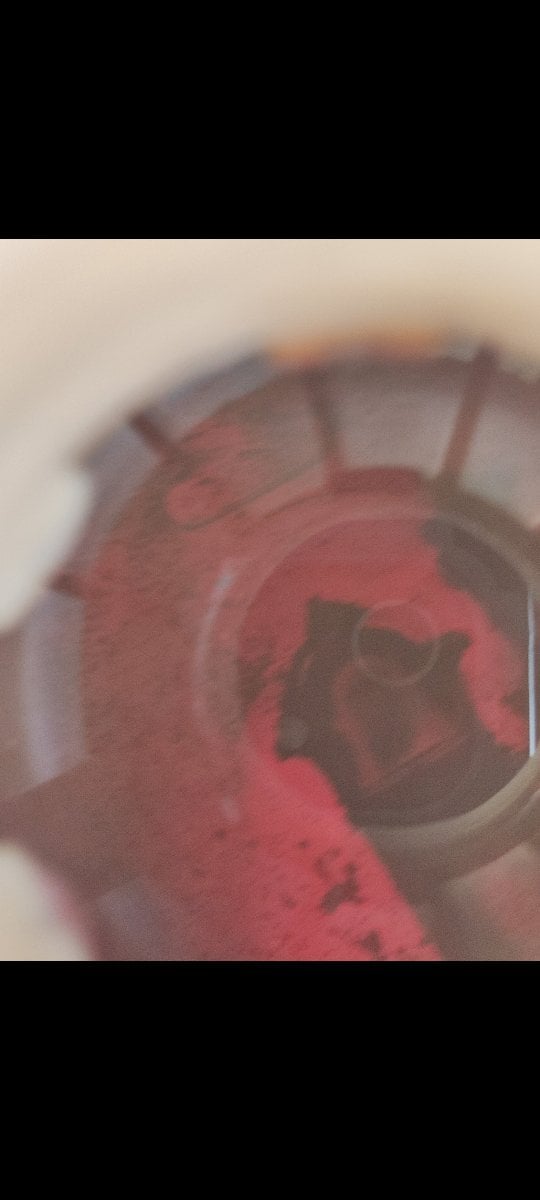

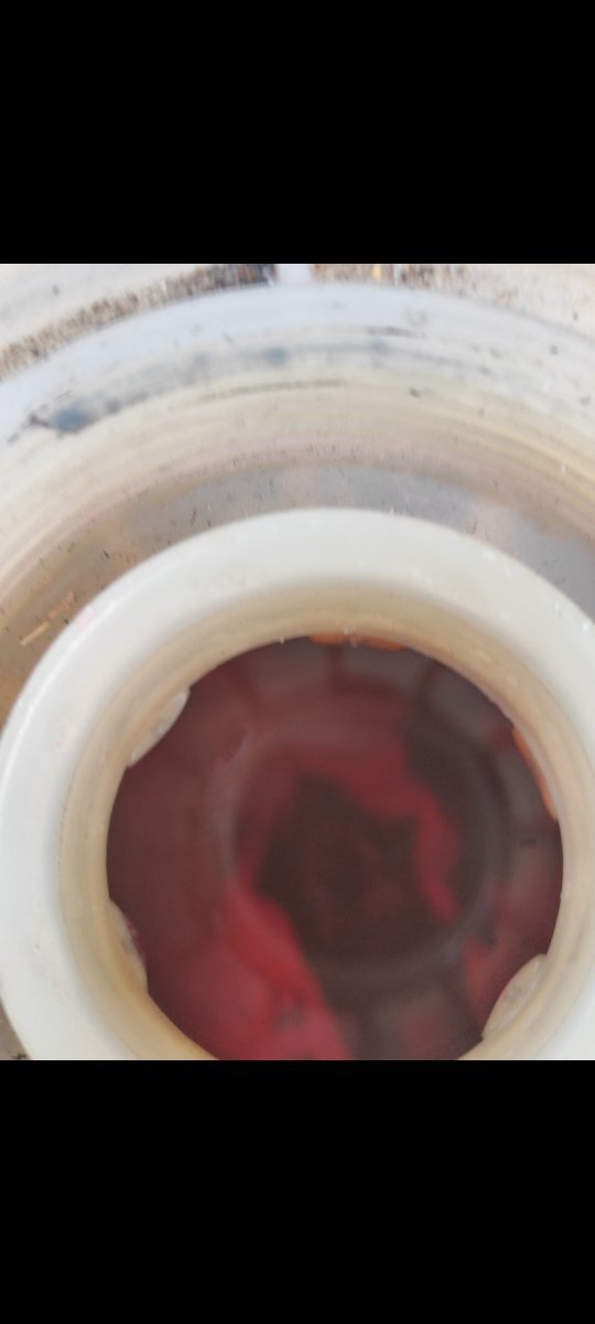

μπαρμπαγιωργος Δημοσ. 22 Ιανουαρίου 2022 Μέλος Δημοσ. 22 Ιανουαρίου 2022 5 λεπτά πριν, liakinen είπε Πέτα την ιδέα για ένα καθάρισμα με σκέτο νερό στον μάστορα. Άσε τα υγρά κτλ. Αν αφιερώσει 10 λεπτά παραπάνω θα στο κάνει. Δεν ξέρω και τι σχέση έχεις μαζί του. Το λέω γιατί δεν ασχολούνται με τέτοιες διπλές δουλειές και το πιθανότερο είναι να σου πει ότι δεν χρειάζεται και απλά θα στα αδειάσει και θα βάλει νέα υγρά. Άλλωστε όταν θα στα αδειάσει θα δεις σε τι κατάσταση θα βγουν. Αν βγει λάσπη - σκουριά τότε να επιμένεις για ένα καλό πλύσιμο με σκέτο νερό. Όχι δεν είναι λασπωμένα ή σκουριασμένα Τουλάχιστον αυτά που φαίνονται στο δοχείο δεν είναι φωτεινό ροζ, αλλά είναι ακόμα ροζ κάτι τέτοιο;; Θα ανεβάσω αργότερα φωτό από τα χρώμα των υγρών
liakinen Δημοσ. 22 Ιανουαρίου 2022 Δημοσ. 22 Ιανουαρίου 2022 11 λεπτά πριν, μπαρμπαγιωργος είπε Όχι δεν είναι λασπωμένα ή σκουριασμένα Τουλάχιστον αυτά που φαίνονται στο δοχείο δεν είναι φωτεινό ροζ, αλλά είναι ακόμα ροζ Μην κοιτάς αυτό το ελάχιστο που φαίνεται στο δοχείο όταν θα τα αδειάσει όλα στο πάτωμα στο συνεργείο τότε θα καταλάβετε.
μπαρμπαγιωργος Δημοσ. 22 Ιανουαρίου 2022 Μέλος Δημοσ. 22 Ιανουαρίου 2022 17 λεπτά πριν, liakinen είπε Μην κοιτάς αυτό το ελάχιστο που φαίνεται στο δοχείο όταν θα τα αδειάσει όλα στο πάτωμα στο συνεργείο τότε θα καταλάβετε. Μα δεν κυκλοφορεί υποτίθεται; Άμα βάλω μπροστά και έχεις ανοιχτό το καπάκι Φαίνεται τι επιστρέφει και είναι ροζ όπως στο δοχείο Δεν είναι και ελάχιστο... Είναι κάνα λίτρο εκεί
liakinen Δημοσ. 22 Ιανουαρίου 2022 Δημοσ. 22 Ιανουαρίου 2022 Μόλις τώρα, μπαρμπαγιωργος είπε Μα δεν κυκλοφορεί υποτίθεται; Δεν υποτίθεται κυκλοφορεί αλλά όταν αδειάσουν όλα τότε βλέπεις καθαρά τι παίζει. Κολάρα και ιδιαίτερα το ψυγείο μαζεύει λάσπη - σκουριά. 1
