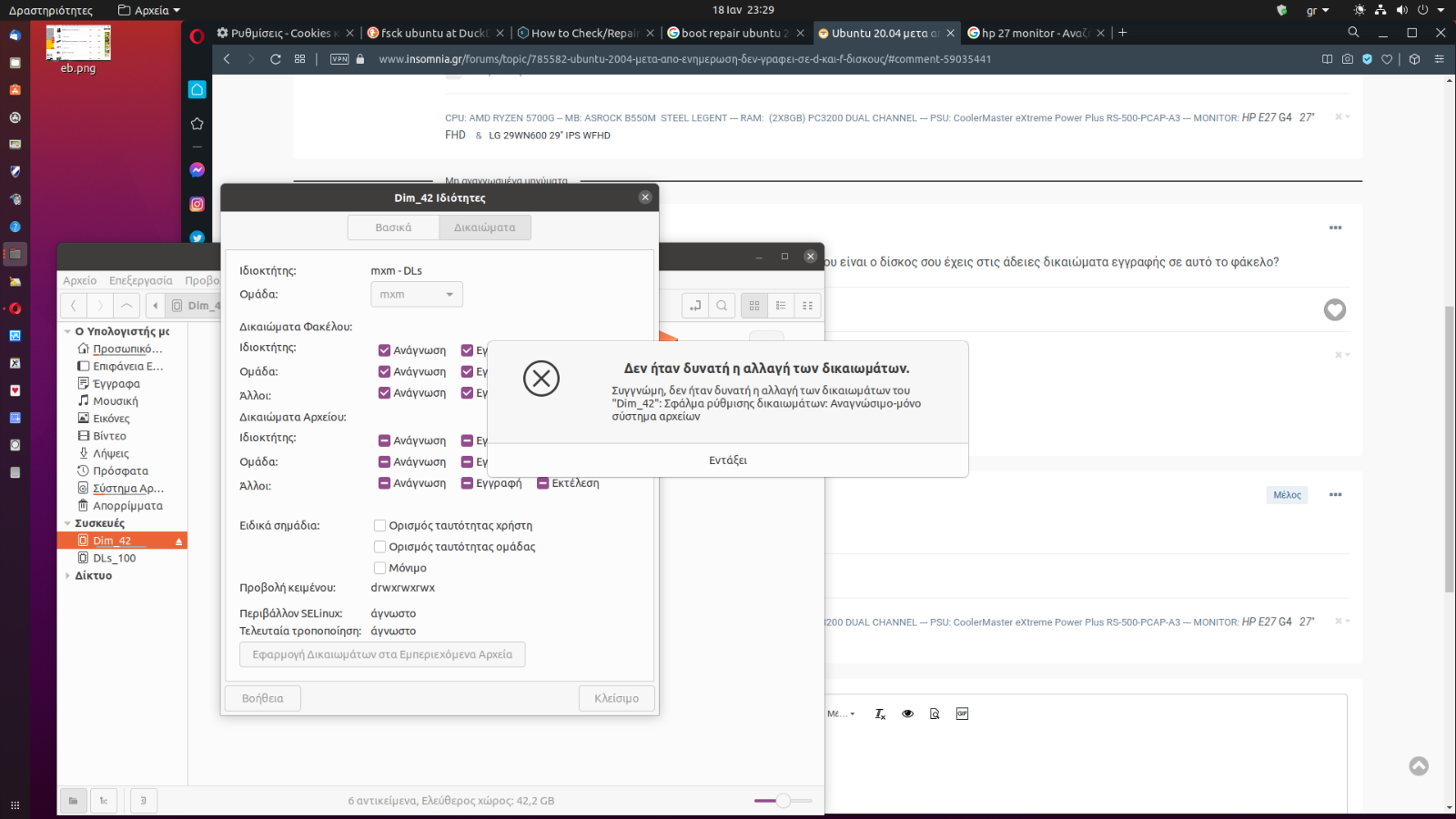

chek2fire Δημοσ. 18 Ιανουαρίου 2022 Δημοσ. 18 Ιανουαρίου 2022 αν μπεις στην διαχείριση αρχειων και κάνεις δεξί κλίκ στο φάκελο που είναι ο δίσκος σου έχεις στις άδειες δικαιώματα εγγραφής σε αυτό το φάκελο?
Dim 33 Δημοσ. 18 Ιανουαρίου 2022 Μέλος Δημοσ. 18 Ιανουαρίου 2022 Δεν μπορει να αλλαξει τιποτα δυστυχως ! δες εδω...

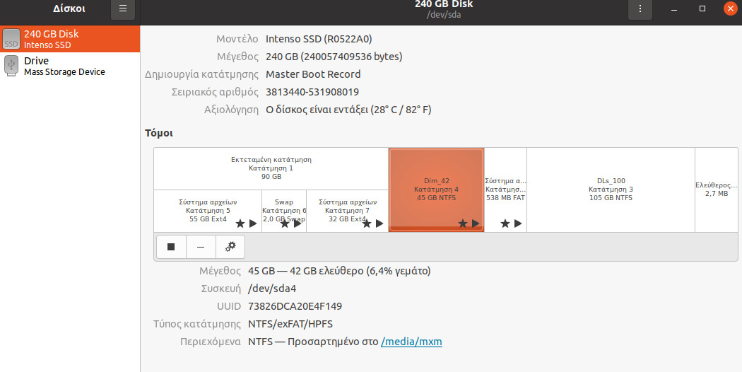

Dim 33 Δημοσ. 4 Φεβρουαρίου 2022 Μέλος Δημοσ. 4 Φεβρουαρίου 2022 Eυχαριστω θα το δοκιμασω και αυτο. Βεβαια εκανα format και τωρα λειτουργουν κανονικα ., μεχρι ποτε ομως δεν ξερω... Ομως μιλαμε για τον δισκο που ειναι μεσα το OS, και εχω ενα παρτ σε NTFS 100 GB, και ασε αυτο δεν εγραφε, μονο το διαβαζε....
Dr_Pepper Δημοσ. 6 Φεβρουαρίου 2022 Δημοσ. 6 Φεβρουαρίου 2022 Στις 4/2/2022 στις 6:51 ΜΜ, Dim 33 είπε Eυχαριστω θα το δοκιμασω και αυτο. Βεβαια εκανα format και τωρα λειτουργουν κανονικα ., μεχρι ποτε ομως δεν ξερω... Ομως μιλαμε για τον δισκο που ειναι μεσα το OS, και εχω ενα παρτ σε NTFS 100 GB, και ασε αυτο δεν εγραφε, μονο το διαβαζε.... Την διαδικασία μπορείς να την κάνεις και για ξεχωριστά partition Τώρα συγκεκριμένα επειδή μιλας για NTFS μήπως έχεις windows dual boot ; σε αυτή την περίπτωση θα πρέπει να κάνεις κανονικό shutdown στα windows για να μπορείς να έχεις πρόσβαση Αυτό θα το πετύχεις αν σετάρεις τα windows να κλείνουν κανονικά με το που πατάς shutdown και να απενεργοποιήσεις το fast startup κανε google και θα δεις πως γίνεται.
dancer_69 Δημοσ. 6 Φεβρουαρίου 2022 Δημοσ. 6 Φεβρουαρίου 2022 (επεξεργασμένο) Σε dual boot με windows κάποιες φορές μπορεί να κλειδώσουν τους δίσκους τα windows ακόμη και αν το fast shutdown είναι απενεργοποιημένο, γι' αυτό καλό είναι να δοκιμάζεται επανεκκίνηση στα windows και ίσως και έλεγχος των δίσκων από εκεί πριν αρχίσουμε να ψάχνουμε λύσεις από linux. Επεξ/σία 6 Φεβρουαρίου 2022 από dancer_69 1
