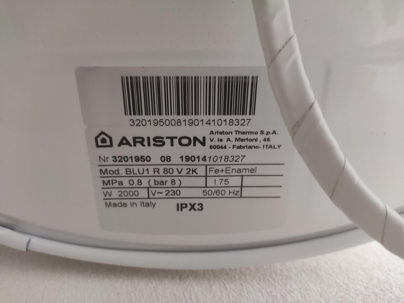

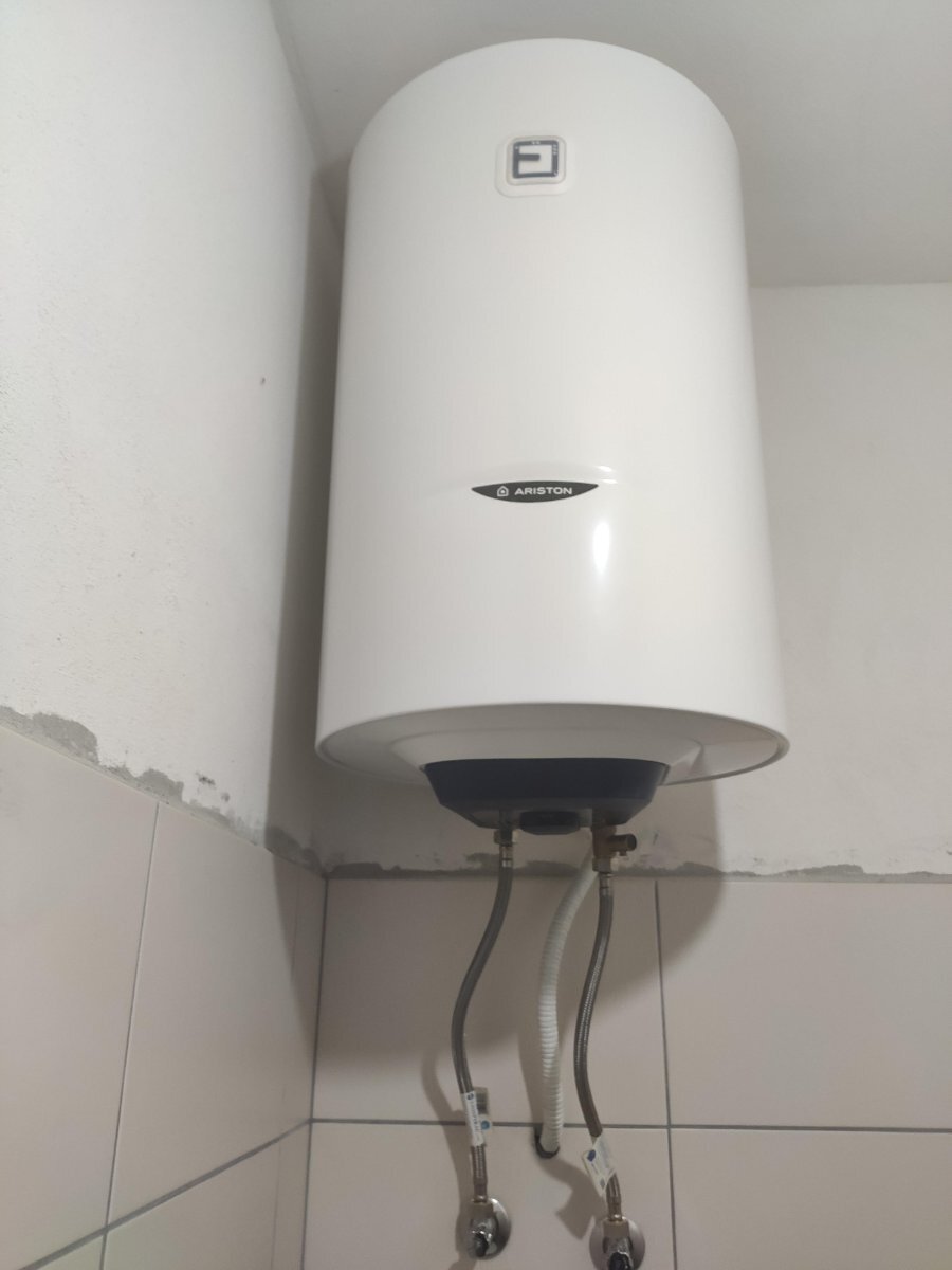

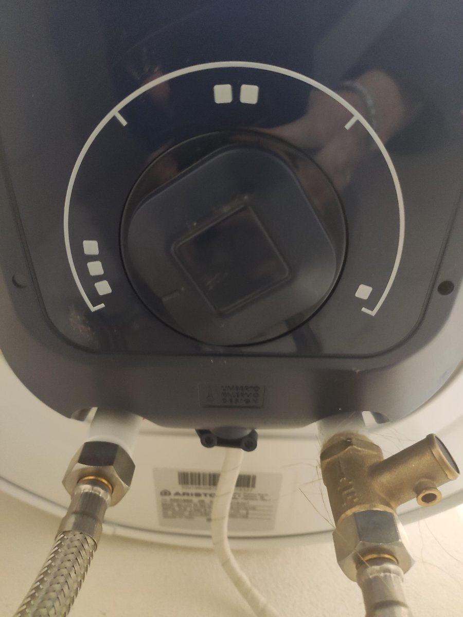

niCk_eleCtro Δημοσ. 18 Ιανουαρίου 2022 Δημοσ. 18 Ιανουαρίου 2022 Έχω βάλει εναν καινούργιο θερμοσίφωνα τον οποίο ζήτημα να τον εχω ανοίξει 4-5 φορές. Το πρόβλημα ειναι οτι ενώ έχει ροδέλα του θερμοστάτη στο τέρμα, το νερό θέλει τουλάχιστον 2-3 ωρες για να γινει! Να πω οτι το δωμάτιο που βρίσκεται ειναι χωρίς θέρμανση όποτε τώρα που ειναι χειμώνας εχει κρύο αρκετό!
nvel Δημοσ. 18 Ιανουαρίου 2022 Δημοσ. 18 Ιανουαρίου 2022 σωστά κάνει 3 ώρες αφού έχει αντίσταση 2kW 11

gpapadakis Δημοσ. 18 Ιανουαρίου 2022 Δημοσ. 18 Ιανουαρίου 2022 (επεξεργασμένο) Επρεπε να παρεις 3αρι ή 4αρι. Αυτους με τις μικρες αντιστασεις (1,5/2kw) τους εχουν για να τους αναβεις συνεχεια (μην το κανεις θα καψει πολυ). Δοκιμασε το θερμοστατη? στη μεσαια σκαλα (εχεις βαλει ψηλα το στοχο θερμοκρασιας). Επεξ/σία 18 Ιανουαρίου 2022 από gpapadakis

Basilhs23___ Δημοσ. 18 Ιανουαρίου 2022 Δημοσ. 18 Ιανουαρίου 2022 (επεξεργασμένο) Σε θερμοσίφωνα 150 λίτρα με 1kW αντίσταση θέλει 4 ώρες στην καρδιά του χειμώνα. Ο 80λιτρος θερμοσίφωνας με 4kW θέλει 30 με 40 λεπτά στον βαρύ χειμώνα για να φέρει το νερό σε ικανοποιητική θερμοκρασία, ο δικός σου με 2kW θέλει από 1 ως 1.5 ώρα. Οι 2-3 ώρες δεν δικαιολογούνται. Επεξ/σία 18 Ιανουαρίου 2022 από Basilhs23___
korakios Δημοσ. 18 Ιανουαρίου 2022 Δημοσ. 18 Ιανουαρίου 2022 2kw για τόσο μεγάλο ,λογικό να αργεί , όχι βέβαια 3 ώρες αν είναι καινούριος να έρθει μάστορας απο το μαγαζί που το πήρες
nvel Δημοσ. 18 Ιανουαρίου 2022 Δημοσ. 18 Ιανουαρίου 2022 7 λεπτά πριν, Basilhs23___ είπε Σε θερμοσίφωνα 150 λίτρα με 1kW αντίσταση θέλει 4 ώρες στην καρδιά του χειμώνα. Ο 80λιτρος θερμοσίφωνας με 4kW θέλει 30 με 40 λεπτά στον βαρύ χειμώνα για να φέρει το νερό σε ικανοποιητική θερμοκρασία, ο δικός σου με 2kW θέλει από 1 ως 1.5 ώρα. Οι 2-3 ώρες δεν δικαιολογούνται. μάλλον έλειπες την ημέρα που δίδασκαν το ΔQ=mcΔΤ 6 2
cthulhucarbide Δημοσ. 18 Ιανουαρίου 2022 Δημοσ. 18 Ιανουαρίου 2022 Ο δικός μου θερμοσίφωνας είναι 80 λίτρα και με αντίσταση 4kw κάνει περίπου 40 λεπτά να ζεσταθεί το νερό μέχρι να καίει. Εσένα με 75 λίτρα αλλά τα μισά watt θα έπρεπε να κάνει περίπου το διπλάσιο. Το να θέλει 3 ώρες μου φαίνεται πάρα πολύ και ίσως έχει κανα θέμα η αντίσταση 1
Basilhs23___ Δημοσ. 18 Ιανουαρίου 2022 Δημοσ. 18 Ιανουαρίου 2022 (επεξεργασμένο) 1 ώρα πριν, nvel είπε μάλλον έλειπες την ημέρα που δίδασκαν το ΔQ=mcΔΤ Εμπειρικα μιλάω εγώ, δεν κάθισα να λύνω εξισώσεις και να υπολογίζω θερμίδες, ούτε έχει και κάποιο νόημα. Μιλάμε για ίδιο όγκο νερού 80 λίτρα, οι θερμοσίφωνες των 4kw πάντα στην καρδιά του χειμώνα στο μεγαλύτερο μέρος της Ελλάδας θέλουν 30 με 40 λεπτά για να θερμανουν το νερό για ένα τυπικό μπάνιο πλην λίγων περιπτώσεων που παίζει κάτι άλλο πχ πολύ παγωμένο νερό σε βόρεια Ελλάδα με χιόνια κτλ η τεχνικό πρόβλημα και εσφαλμένη ρύθμιση στον θερμοστάτη. Ο αντίστοιχος θερμοσίφωνας με ίδιο όγκο και με αντίσταση 2kW θέλει τον διπλάσιο χρόνο, διαφορετικά αν οι ώρες που λέει ο ts είναι οι ορθές τότε ένας 80αρης θερμοσίφωνας των 4kW θα ήθελε 1 - 1.5 ώρα να ζεστάνει, πράγμα που δεν ισχύει φαντάζομαι εκτός αν μένεις στο Νευροκοπι. Ο θερμοσίφωνας του ts μάλλον έχει κάποιο τεχνικό θέμα σε αντίσταση ή σε θερμοστάτη. Επεξ/σία 18 Ιανουαρίου 2022 από Basilhs23___
nvel Δημοσ. 18 Ιανουαρίου 2022 Δημοσ. 18 Ιανουαρίου 2022 δεν είσαι υποχρεωμένος να λύνεις εξισώσεις αλλά αν θερμαίνεις 80l νερό (χωρίς απώλειες) με αντίσταση 2kW σε 1 ώρα έχεις ΔΤ=23Κ και σε 1.5 ώρα ΔΤ=32Κ. Ότι και να κάνεις δεν θερμαίνεται περισσότερο, είναι απλή εφαρμογή της φυσικής. Ο κατασκευαστής δηλώνει ότι το μοντέλο με αντίσταση 1.5kW θέλει για ΔΤ=45Κ 2:56h , μάλλον γιατί σε αυτόν δεν εργάζονται μόνο εμπειροτέχνες αλλά και μηχανικοί. 5 2 2
mihanikos1 Δημοσ. 18 Ιανουαρίου 2022 Δημοσ. 18 Ιανουαρίου 2022 αυτο που δεν καταλαβαινουν πολλοι ειναι οτι αλλο να εχεις νερο εισοδου 10 βαθμους και αλλο πχ 1 βαθμο. θελει καποια ωρα παραπανω να ζεστανει, συν οτι με το που ανοιγεις την βρυση να κανεις μπανιο το ζεστο νερο που φευγει αναπληρωνεται με το κρυο του δικτυου οποτε αυτοματως η θερμοκρασια του νερου του θερμοσιφωνα μειωνεται. αρα δεν εχεις στην διαθεση σου 80 λιτρα ζεστο νερο, εχεις πχ50 λιτρα ζεστο και μετα ειναι χλιαρο. 5 1
