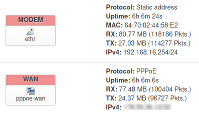

jkoukos Δημοσ. 18 Ιανουαρίου 2022 Δημοσ. 18 Ιανουαρίου 2022 (επεξεργασμένο) Λογικά την έχει, καθώς τα αναγνωρίζει ως interfaces από λίγα λεπτά που έριξα μια ματιά στο μενού του. Με το που το πήρα πριν λίγα χρόνια, του πέρασα κατευθείαν OpenWrt στο οποίο υπάρχει αυτή η δυνατότητα. Στα γρήγορα βρήκα ένα παλιό θέμα στο φόρουμ της εταιρείας με σχετικές οδηγίες, αλλά δεν εμφανίζονται οι εικόνες. H παρακάτω εικόνα είναι από το OpenWrt όπου στο ίδιο interface (eth1) που παίζει ως WAN, γίνεται η κλήση ΡΡΡοΕ και ταυτόχρονα έχω δημιουργήσει νέο virtual interface (Modem) που έχει σταθερή ΙΡ στο ίδιο εύρος με το μπροστινό DSL Router σε Bridge Mode. Επεξ/σία 18 Ιανουαρίου 2022 από jkoukos 1
