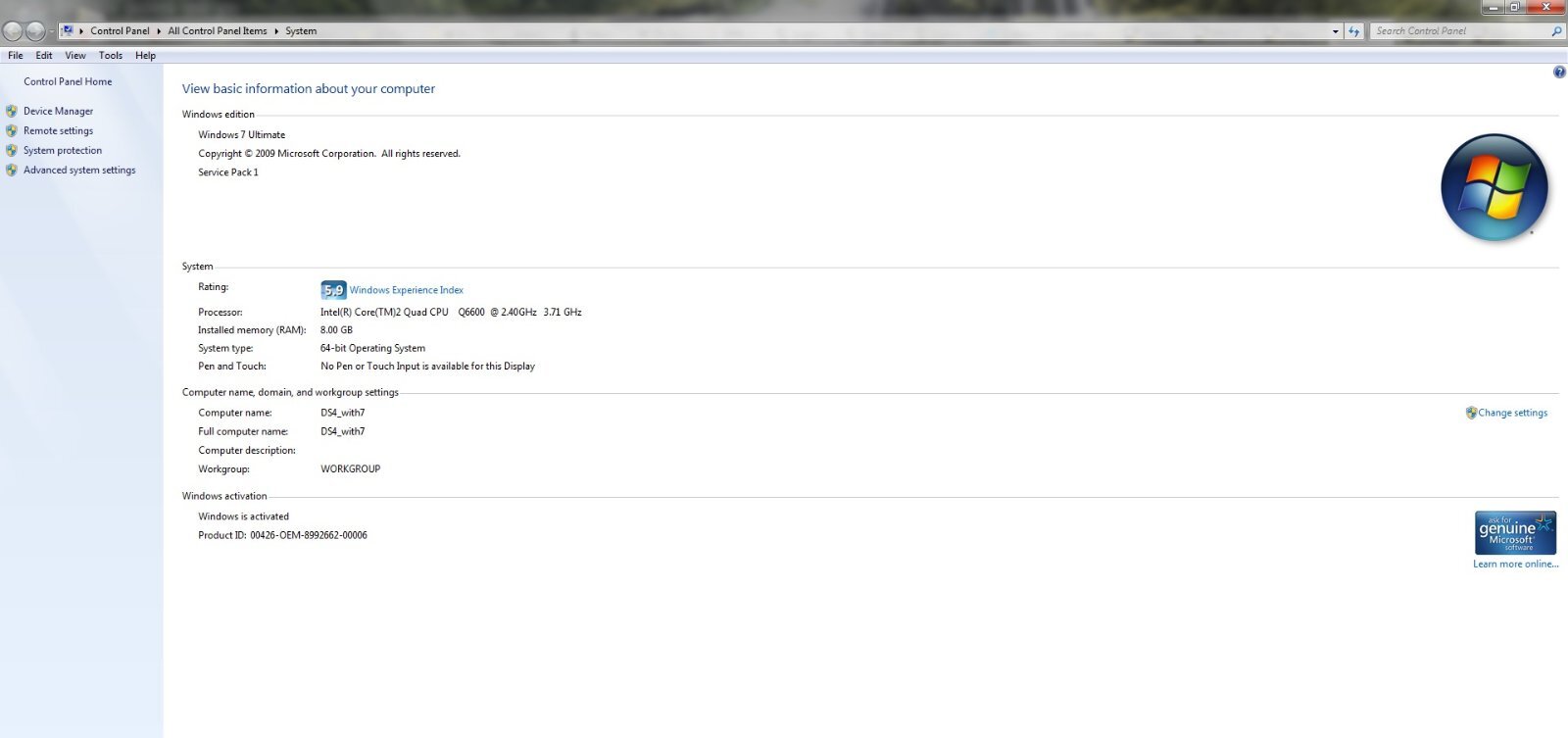

Ποιον επεξεργαστή έχει ο υπολογιστής σου αλήθεια; Μπορείς να το δεις στο task manager, στις πληροφορίες συστήματος και αλλού. Ας πούμε εγώ έχω τον Q6600.
