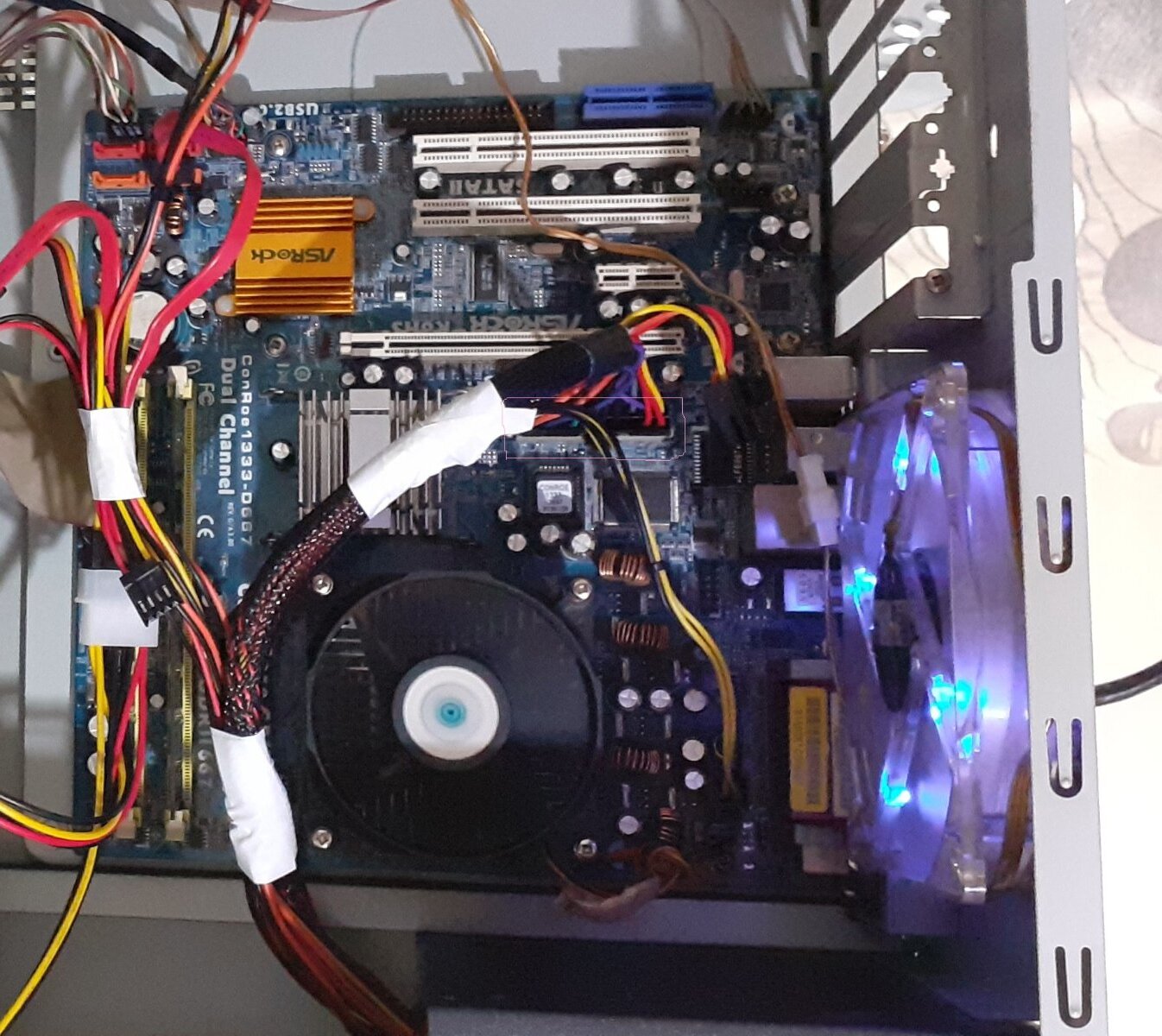

Τέρης Α. Δημοσ. 18 Ιανουαρίου 2022 Δημοσ. 18 Ιανουαρίου 2022 To σύστημα έχει κάρτα γραφικών; Spoiler 1
comfuzio Δημοσ. 18 Ιανουαρίου 2022 Δημοσ. 18 Ιανουαρίου 2022 Πιο πολύ για dead μητρική μου κάνει -χωρίς να ξέρουμε αν έχει κάποιο ηχειάκι στα σίγουρα-. Επόμενο, αφού έχεις ανοίξει το πλαινό και βάζεις χέρι μέσα, μυρίζει τίποτα το κουτί; Αν έχει σκάσει κανά πυκνοτάκι έχει ένα περίεργο άρωμα. Αν θες ανέβασε κάποια φωτογραφία από το εσωτερικό για να δούμε μην έχει σκάσει τίποτα
Mar2022 Δημοσ. 18 Ιανουαρίου 2022 Μέλος Δημοσ. 18 Ιανουαρίου 2022 10 λεπτά πριν, Τέρης Α. είπε To σύστημα έχει κάρτα γραφικών; Εμφάνιση κρυμμένου περιεχομένου 10 λεπτά πριν, Τέρης Α. είπε To σύστημα έχει κάρτα γραφικών; Εμφάνιση κρυμμένου περιεχομένου 2020220118_214701.heic20220118_214701.heic220118_214701.heic20220118_214701.heic Τετοιο πραγμα δεν εχει!!! Οπως σιγουρα δεν εχει και ηχειακι. Δεν μυριζεο τιποτα απολυτως.
Τέρης Α. Δημοσ. 18 Ιανουαρίου 2022 Δημοσ. 18 Ιανουαρίου 2022 (επεξεργασμένο) Η μητρική είναι αυτή: https://www.asrock.com/mb/intel/conroe1333-d667 r1.0/ Δεν έχει κάρτα γραφικών Δεν έχει ηχείο Οι πυκνωτές είναι εντάξη. Και έλεγα ότι πετύχαμε την ίδια μητρική με το άλλο μέλος που άλλαξε PC μήπως εξυπηρετούσε τη t.s... Επεξ/σία 18 Ιανουαρίου 2022 από Τέρης Α.
PC_Science_Lefkada Δημοσ. 18 Ιανουαρίου 2022 Δημοσ. 18 Ιανουαρίου 2022 (επεξεργασμένο) 1 ώρα πριν, Mar2022 είπε Νομιζω οτι σας παιδευω πολυ!!! Δυστυχως το δοκιμασα και με αυτη μονο δεξια αλλα και βγαζοντας και τις 2. Δυστυχως δεν αλλαζει κατι αλλα δεν ακουγεται και τιποτα εκτος απο τα ανεμιστηρακια Καθόλου. Εμείς σε κουράζουμε, αλλά έχει περιοριστεί το πρόβλημα τώρα, ανάμεσα σε μητρική και τροφοδοτικό. Ένα από τα δύο είναι. Τελειώνει η διάγνωση. 24 λεπτά πριν, Τέρης Α. είπε Η μητρική είναι αυτή: https://www.asrock.com/mb/intel/conroe1333-d667 r1.0/ Δεν έχει κάρτα γραφικών Δεν έχει ηχείο Οι πυκνωτές είναι εντάξη. Και έλεγα ότι πετύχαμε την ίδια μητρική με το άλλο μέλος που άλλαξε PC μήπως εξυπηρετούσε τη t.s... Βλέπω το το 24-pin ATX πάνω σε 20-pin BTX. Τα 20 πιν είναι ίδια, αλλά χάνουμε 3 καλώδια 12V από το τροφοδοτικό. Πρέπει να μπαίνει με αντάπτορα οπωσδήποτε πάνω. @Mar2022, μήπως θα μπορούσες να το ξεκουμπώσεις αυτό το ασπρρόμαυρο πλακουτσό βύσμα και να βγάλεις άλλες δύο φωτογραφίες; Μία του μαύρου βύσματος του καλωδίου και μία της άσρπρη υποδοχής; Υποψιάζομαι ότι κάτι θα έχει λιώσει... Βγάλε και από την μπρίζα το μηχάνημα για να είσαι σίγουρη. Επεξ/σία 18 Ιανουαρίου 2022 από PC_Science_Lefkada

PC_Science_Lefkada Δημοσ. 18 Ιανουαρίου 2022 Δημοσ. 18 Ιανουαρίου 2022 (επεξεργασμένο) 16 λεπτά πριν, Mar2022 είπε Την εχω βγαλει προ πολλου την μπριζα... προσεχουμε για να εχουμε...20220118_224331.heic Αχ, πάει το καινούργιο τροφοδοτικό. 12 λεπτά πριν, Τέρης Α. είπε Εμένα εντάξη μου φαίνονται. ((Είναι θολή η φωτό, αλλά βλέπω γυμνό, αν όχι καρβουνιασμένο, χαλκό. Στο πιν 18 (για ATX) που είναι -5V. Το τι θα μπορούσε να σημαίνει αυτό, σηκώνω τα χέρια ψηλά.)) Άκυρο, είναι ελέυθερο το πιν αυτό, έχεις δίκιο Τέρη Α. Επεξ/σία 18 Ιανουαρίου 2022 από PC_Science_Lefkada 1
Mar2022 Δημοσ. 18 Ιανουαρίου 2022 Μέλος Δημοσ. 18 Ιανουαρίου 2022 8 λεπτά πριν, PC_Science_Lefkada είπε Αχ, πάει το καινούργιο τροφοδοτικό. Είναι θολή η φωτό, αλλά βλέπω γυμνό, αν όχι καρβουνιασμένο, χαλκό. Στο πιν 18 (για ATX) που είναι -5V. Το τι θα μπορούσε να σημαίνει αυτό, σηκώνω τα χέρια ψηλά. Αυτο κοιταζα τωρα. Ενα pinακι απο τα 20 βλεπω οτι ειναι κενο. Ειναι φυσιολογικο; κοιταζα μηπως επεσε τιποτα αλλα...οχι. μακαρι να ειναι το τροφοδοτικο....10 ημερων εννοειτε οτι εχει εγγυηση 20220118_224148.heic
