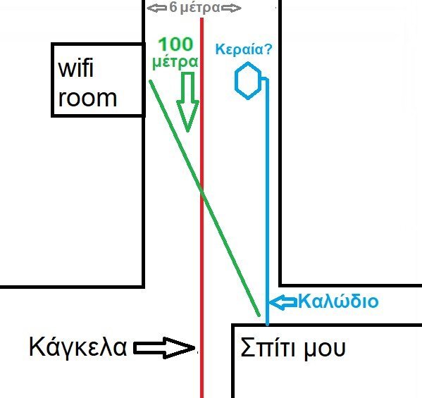

frieck Δημοσ. 18 Ιανουαρίου 2022 Δημοσ. 18 Ιανουαρίου 2022 Ο φίλος δεν μπορει να βαλει repeater στο κτίριο που κατοικεί, και επίσης δεν γίνεται να απλώσω καλώδιο πέρα από την περίφραξη που χωρίζει τα κτίρια. Σκέφτηκα μια κεραία κατευθυντική με ένα καλώδιο. Τις αποστάσεις τις βλέπετε στο σχήμα. Τι κεραία? Τι καλώδιο? Δεν είμαι σχετικός. Έχετε να προτείνετε κάτι άλλο? Thanks in advance!
jkoukos Δημοσ. 18 Ιανουαρίου 2022 Δημοσ. 18 Ιανουαρίου 2022 Τίποτα καλύτερο από ένα NanoStation Loco M2. Καλώδιο δικτύου εξωτερικού χώρου μέχρι 100 μέτρα. Βγάζει και η ίδια η εταιρεία τέτοιο.
madrivermadonus Δημοσ. 18 Ιανουαρίου 2022 Δημοσ. 18 Ιανουαρίου 2022 @frieck: μπορει να μπει μια κεραια σε μπαλκονι στο wifi room ωστε να κατευθυνει το σημα προς το σπιτι σου οπου θα μπει πχ η 2η κεραια να γλυτωσεις το καλωδιο;
kostasbm Δημοσ. 19 Ιανουαρίου 2022 Δημοσ. 19 Ιανουαρίου 2022 2 τέτοια και καθάρισες https://www.skroutz.gr/s/5102889/Ubiquiti-NanoStation-Loco-M2-Εξωτερική-Κεραία-WiFi-Sectorial-8dBi-με-σύνδεση-Ethernet.html?from=catspan οπτική επαφή απαραίτητη μπορεί να υπάρχουν και φτηνότερες λύσεις ......αυτά έχω δοκιμάσει
