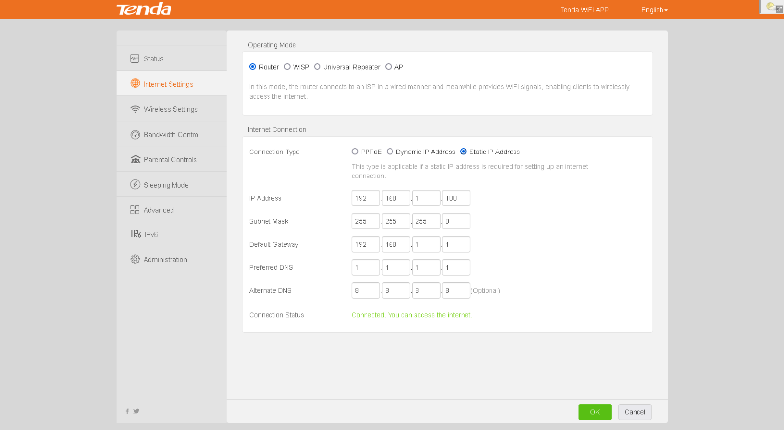

nakata1954 Δημοσ. 18 Ιανουαρίου 2022 Μέλος Δημοσ. 18 Ιανουαρίου 2022 Ευχαριστώ. Το θέμα ειναι ότι το ρούτερ δεν έχει System Settings > DHCP Reservation σου παραθέτω screen shot από το UI μπας και βρεις εσύ κάποια άκρη γιατί εγώ δεν..... Ένα ακόμα μεγάλο ευχαριστώ για τον χρόνο και τον κόπο σου.
jkoukos Δημοσ. 18 Ιανουαρίου 2022 Δημοσ. 18 Ιανουαρίου 2022 Στο Advanced και στο Administration, τι επιλογές δίνει; Η εικόνα δείχνει την ΙΡ που έχει η WAN θύρα και είναι άσχετη με τις ρυθμίσεις του LAN και του DHCP.

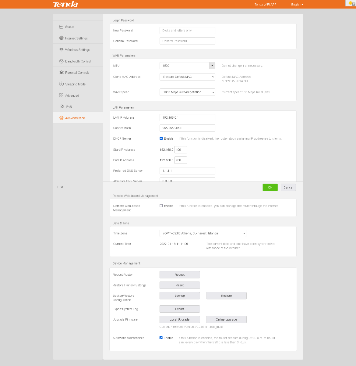

jkoukos Δημοσ. 18 Ιανουαρίου 2022 Δημοσ. 18 Ιανουαρίου 2022 Κανονικά σύμφωνα με το manual έπρεπε να υπάρχει εκεί που ανέφερα. Ωστόσο σε σένα είναι διαφορετικό το μενού και λείπει τουλάχιστον στο Administration > LAN ..... Τελευταίο firmware βλέπω το V15.03.06.47_multi. Σε σένα ποια έκδοση έχει;
nakata1954 Δημοσ. 18 Ιανουαρίου 2022 Μέλος Δημοσ. 18 Ιανουαρίου 2022 Current Firmware Version:V02.03.01.108_multi

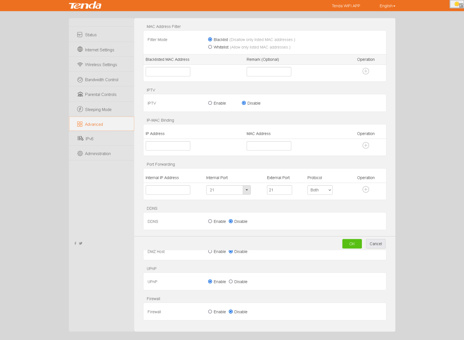

jkoukos Δημοσ. 18 Ιανουαρίου 2022 Δημοσ. 18 Ιανουαρίου 2022 Οπότε κοιτούσα άλλο μοντέλο. Εσύ έχεις το v.3 που σύμφωνα με το manual η σχετική ρύθμιση (DHCP Reservation) είναι στο Advanced > IP-MAC binding.

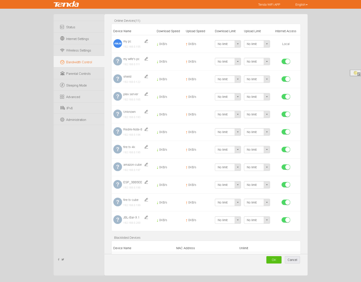

nakata1954 Δημοσ. 18 Ιανουαρίου 2022 Μέλος Δημοσ. 18 Ιανουαρίου 2022 Σ' ευχαριστώ. Αν και προς το παρόν εχω δώσει στατικές στις συσκευές μου μέσω των συσκευών σε πρώτη ευκαιρία θα το κάνω η δεν χρειάζεται? γιατί βλέπω ότι ειναι λίγο χρονοβόρο αφού θα πρέπει να βρίσκω την MAC Address της κάθε συσκευής και να την περνάω χειροκίνητα.Προς βοήθεια σου παραθέτω screen shot της ανάλογης σελίδας όπου όποια συσκευή έχει όνομα έχει και στατική ip.
jkoukos Δημοσ. 18 Ιανουαρίου 2022 Δημοσ. 18 Ιανουαρίου 2022 Ότι σε βολεύει κάνεις. Στις σταθερές συσκευές ναι μεν η χειροκίνητη ρύθμιση γίνεται άπαξ μια φορά και δεν την αλλάζουμε, αλλά στις κινητές δεν βολεύει διότι συνδέονται σε διάφορα δίκτυα οπότε κάθε φορά πρέπει να την αλλάζεις, ενώ μέσω του DHCP παίρνει αυτόματα πάντα την ίδια όταν συνδέεται στο δικό σου δίκτυο. Επίσης στις σταθερές συσκευές αν για κάποιον λόγο κάνεις reset ή π.χ. format σε κάποιον υπολογιστή, πρπει πάλι να την ορίσεις χειροκίνητα και να θυμάζει την παλιά, ενώ μέσω του DHCP θα πάρει πάλι την ίδια αυτόματα.
