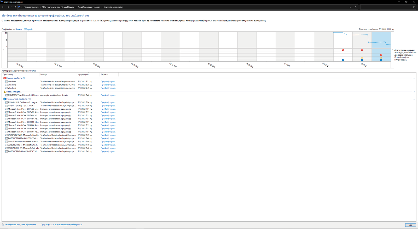

thanosgk13 Δημοσ. 22 Ιανουαρίου 2022 Μέλος Δημοσ. 22 Ιανουαρίου 2022 Καλησπέρα, επανέρχομαι με μία ενημέρωση από χθες που βρέθηκε λίγος χρόνος και ασχοληθήκαμε λίγο. Αφήσαμε το nvme μόνο και ξανά έγινε φορματ, bios ολα default. Λύσαμε τα πάντα και στήσαμε το μηχάνημα εκτός κουτιού. Μετά το στήσιμο , περάσαμε drivers της μητρικής (chipset, lan, audio δισκων) και gpu. Prime 95 + furmark ταυτόχρονα για ένα μισάωρο = θερμοκρασίες GPU: 75 CPU:60, το μηχάνημα δεν έκλεισε. Μετά από απλό σερφάρισμα στο ιντερνετ, πάγωσε και έκανε restart. Με το που έκανε επανεκκίνηση, ξανά πάγωσε και ξανά έκανε επανεκκίνηση κατευθείαν. Δοκιμάσαμε με μία μνήμη, ξανά έπαιξε για λίγο, πέρασε από τα tests κανονικά και έκανε επανεκκίνηση στο άκυρο. Δοκιμάσαμε σε άλλο δωμάτιο (άλλη πρίζα), ξανά περνάει τα stress tests , αλλά μετά από λίγο κλείνει στο άκυρο είτε σερφάρει είτε απλά κάθεται στην επιφάνει εργασίας. Το μόνο που παρατήρησα έχοντας το έξω από το κουτί είναι ότι η αριστερή ψήκτρα της μητρικής (φώτο), ότι πραγματικά ζεσταινόταν πάρα πολύ σε σημείο που δεν μπορούσες να αφήσεις το χέρι σου, ενώ η επάνω ψήκτρα ήταν πιο κρύα.

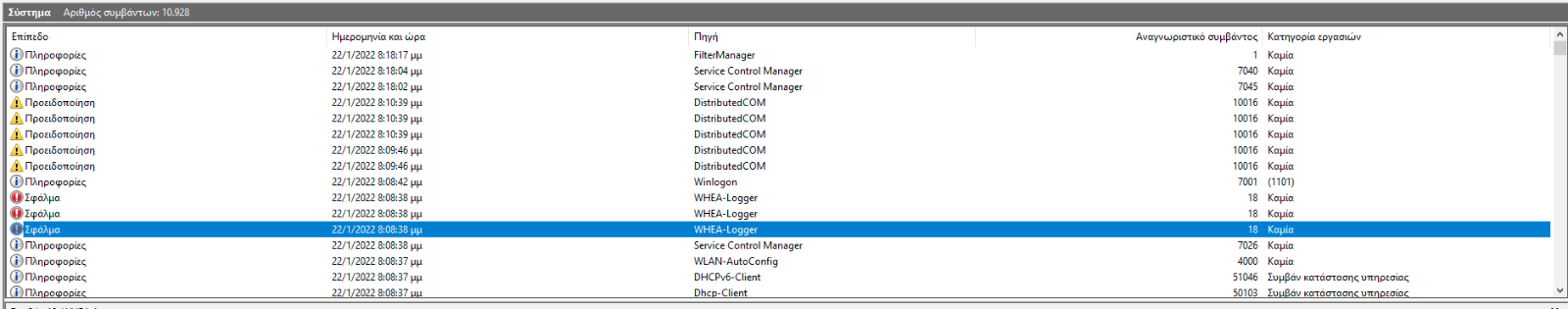

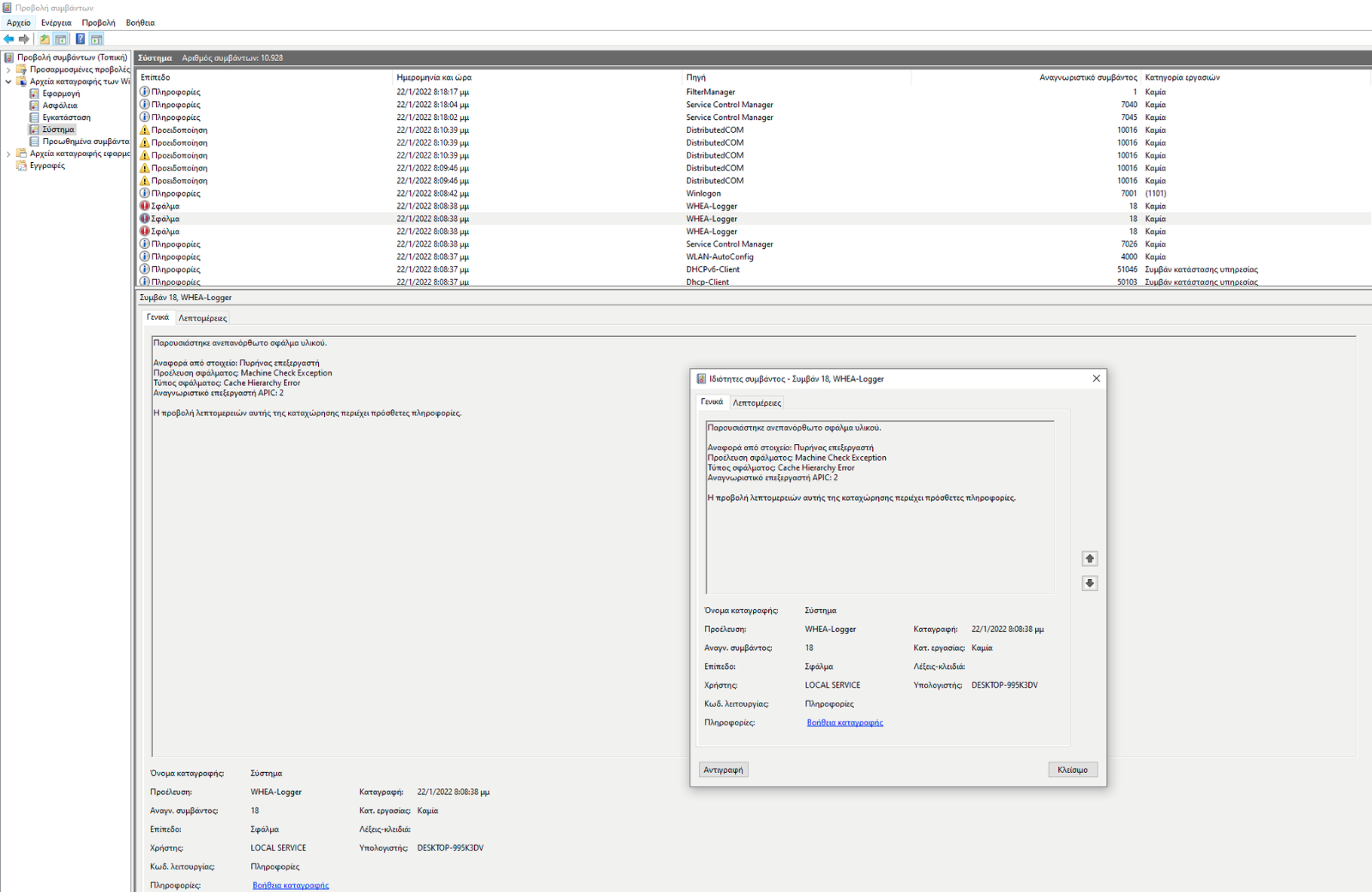

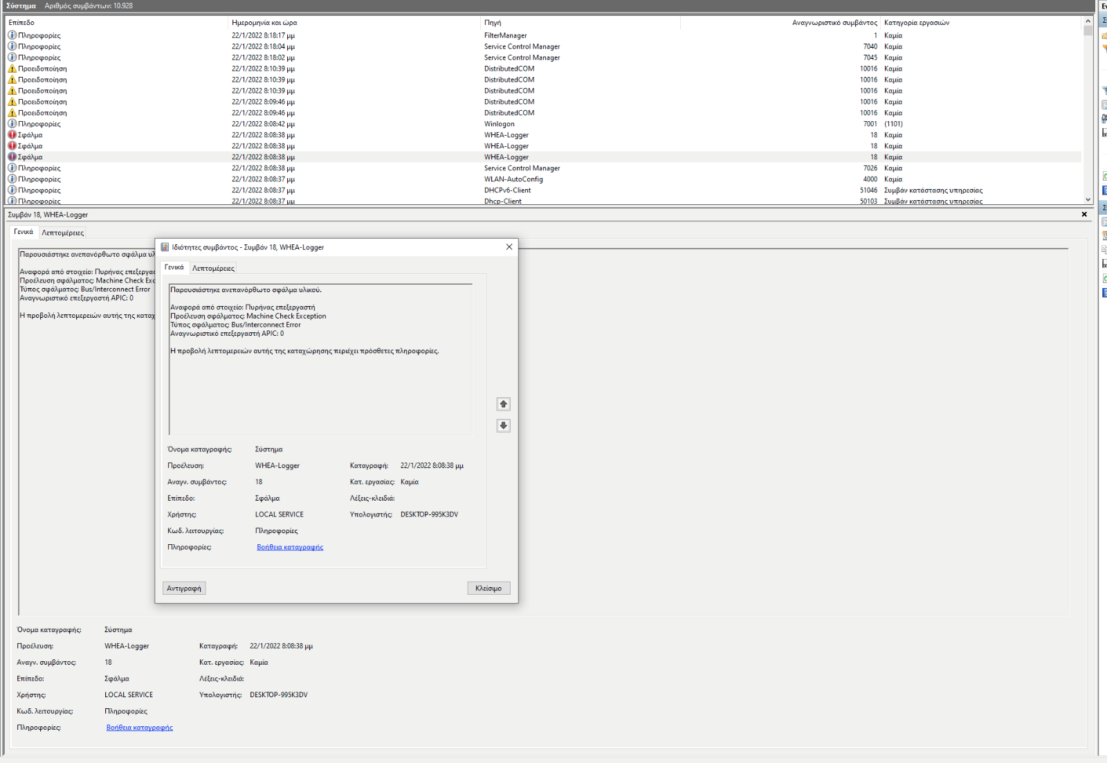

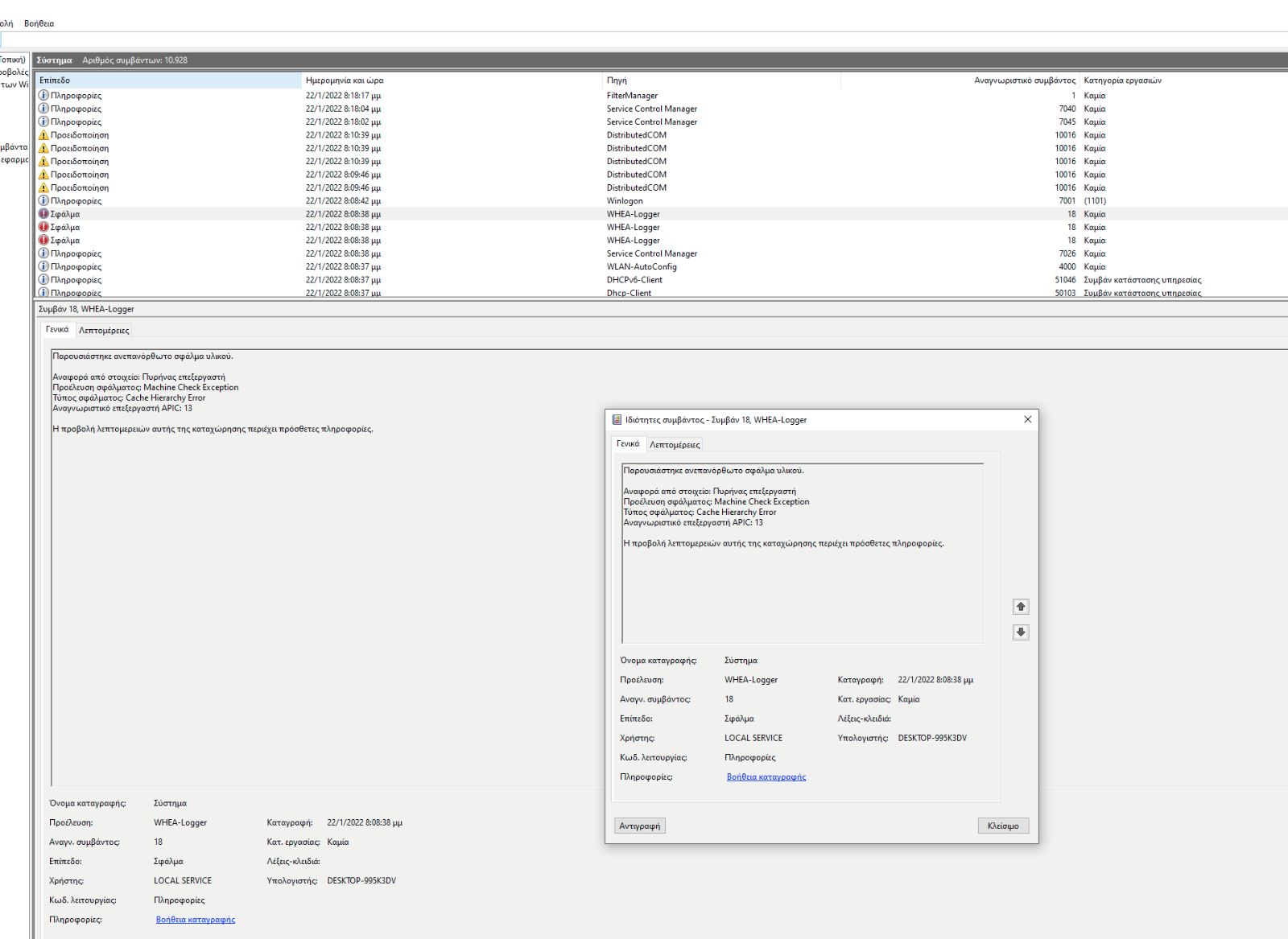

thanosgk13 Δημοσ. 22 Ιανουαρίου 2022 Μέλος Δημοσ. 22 Ιανουαρίου 2022 Δοκιμάστηκε, για κανένα 2ωρο με ανεμιστήρα να φυσάει ακριβώς πάνω στην "προβληματική" ψήκτρα αλλάχτηκε και η υδρόψυξη με την wraith prism και ξανά βγάζει το ίδιο πρόβλημα, ορίστε και η αναφορά με τα συμβάντα:

triplex1 Δημοσ. 23 Ιανουαρίου 2022 Δημοσ. 23 Ιανουαρίου 2022 Το προβλημα του ειναι εδω https://social.technet.microsoft.com/wiki/contents/articles/3567.event-id-18-microsoft-windows-whea-logger.aspx 2
