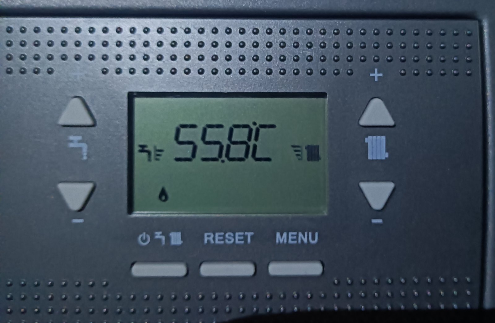

savvas15 Δημοσ. 15 Ιανουαρίου 2022 Μέλος Share Δημοσ. 15 Ιανουαρίου 2022 Εκανα σε τρία σώματα εξαέρωση αλλα δεν είχαν αέρα, έβγαλαν κατευθείαν νερό. Δε μου κάνει πάντως για θέμα εξαέρωσης, κάτι μηχανικό είναι k με το που ανοιγοκλείνει ο λέβητας τρίζει κατά κάποιο τρόπο. Εβγαλα k μια φωτογραφία το καντράν μήπως κάποιος που γνωρίζει δει κάτι το περίεργο, όπως παράδειγμα αυτή η σταγόνα κάτω αριστερά που δεν έχω ιδέα τι είναι Συνδέστε για να σχολιάσετε Κοινοποίηση σε άλλες σελίδες άλλες επιλογές

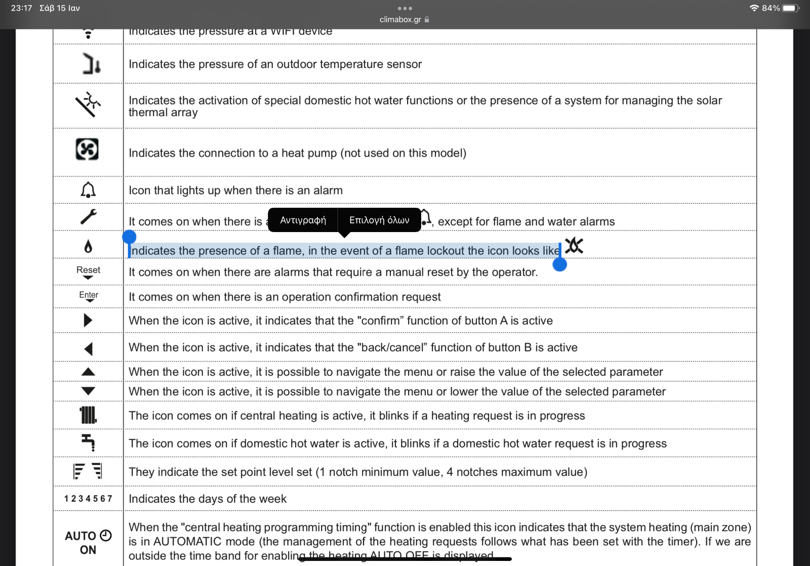

marmagia Δημοσ. 15 Ιανουαρίου 2022 Share Δημοσ. 15 Ιανουαρίου 2022 1 hour ago, savvas15 said: Εκανα σε τρία σώματα εξαέρωση αλλα δεν είχαν αέρα, έβγαλαν κατευθείαν νερό. Δε μου κάνει πάντως για θέμα εξαέρωσης, κάτι μηχανικό είναι k με το που ανοιγοκλείνει ο λέβητας τρίζει κατά κάποιο τρόπο. Εβγαλα k μια φωτογραφία το καντράν μήπως κάποιος που γνωρίζει δει κάτι το περίεργο, όπως παράδειγμα αυτή η σταγόνα κάτω αριστερά που δεν έχω ιδέα τι είναι Μάλλον αυτό πρέπει να συμβολίζει 1 Συνδέστε για να σχολιάσετε Κοινοποίηση σε άλλες σελίδες άλλες επιλογές
savvas15 Δημοσ. 15 Ιανουαρίου 2022 Μέλος Share Δημοσ. 15 Ιανουαρίου 2022 Oντως, κάτι με τη φλόγα είναι, δεν πρόκειται για κάποιο σφάλμα Aν πάει κάτι λάθος μάλλον θα ανάψει το καμπανάκι που έχει παραπάνω Συνδέστε για να σχολιάσετε Κοινοποίηση σε άλλες σελίδες άλλες επιλογές
MauroPaltoudias Δημοσ. 15 Ιανουαρίου 2022 Share Δημοσ. 15 Ιανουαρίου 2022 (επεξεργασμένο) 10 λεπτά πριν, savvas15 είπε Oντως, κάτι με τη φλόγα είναι, δεν πρόκειται για κάποιο σφάλμα Μοιάζει απλώς ως ενημέρωση, ότι ο καυστήρας είναι σε λειτουργία. Αυτό καταλαβαίνω από το μανιουαλ. Η πίεση του νερού που σου ανέφερε ο μάστοραj, ναι καλό είναι να την παρακολουθείς, εφόσον όμως όλα έχουν ελεγχθεί, δεν θα χρειαστεί συμπλήρωση (νερού στο εσωτερικό δίκτυο). Επεξ/σία 15 Ιανουαρίου 2022 από MauroPaltoudias Συνδέστε για να σχολιάσετε Κοινοποίηση σε άλλες σελίδες άλλες επιλογές
