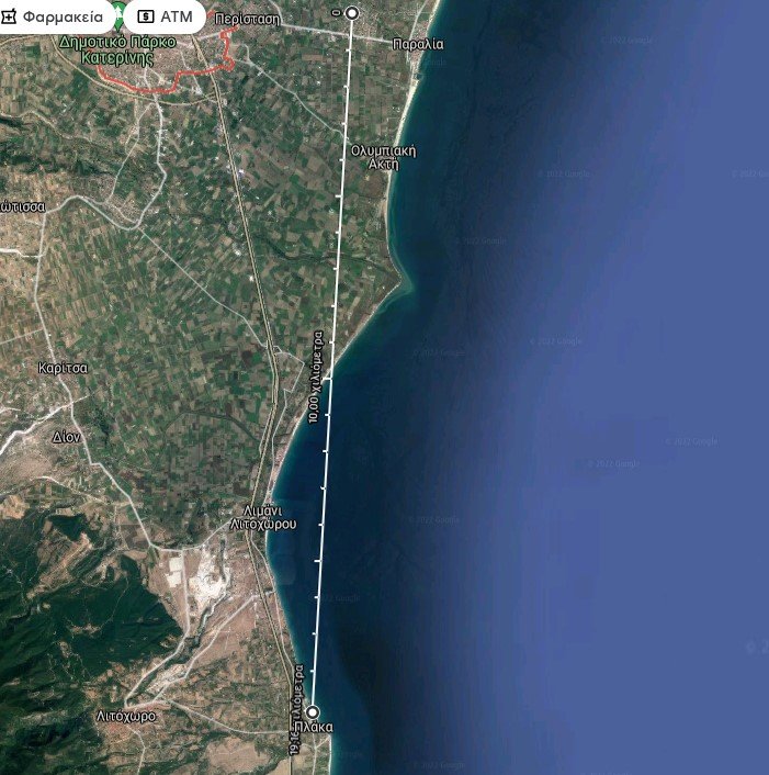

Καλημέρα σε όλους και καλή χρονιά.
Μένω Κατερίνη και θέλω να στείλω στο εξοχικό ίντερνετ με κεραίες (για αποφυγή κόστους σταθερού τηλεφώνου).
Σε ευθεία γραμμή η απόσταση είναι στα 19 χιλιόμετρα και το σήμα περνάει μέσα από τη θάλασσα.
Μπορείτε να μου προτείνετε τον κατάλληλο εξοπλισμό για να δουλεύει όσο το δυνατόν καλύτερα??

θα χρειαστείς 2 powerbeam 5AC gen2 (ίσως να πάιζουν και οι litebeam). Είσαι σε 8+ μέτρα απ το έδαφος;
22 λεπτά πριν, Finn είπε
Ναι και τα 2 σημεία είναι πάνω από 8 μέτρα.
1 ώρα πριν, Dimitris_13 είπε
Αν έχεις το budget πάνε στην powerbeam με 100 το τεμάχιο, ειδάλλως litebeam 5ac gen2 στα 70 η μια. Channel width 40Mhz και λογικά δε θα έχεις κάποιο θέμα για throughput 100-140Mbps.
Το βασικό σε τέτοια απόσταση είναι να υπάρχει πεντακάθαρη οπτική επαφή και ένα σχετικό ύψος από το έδαφος (που το έχεις).
Και επίσης θελει πολυ καλή διόπτευση σε τέτοιες αποστάσεις.
Για παράδειγμα αν στο point A φύγεις 2 μοίρες δεξιά στο point B μπορει να χάσεις και πάνω απο 3 μέτρα !!! Με αποτέλεσμα να μην βρεθούν ποτε μεταξυ τους τα access point.
Και μετα πρεπει και στα δυο σημεια να είναι πολυ καλη και πολυ σταθερή η τοποθέτηση. Δεν θες να κουνιεται ούτε ελάχιστα απο λιγο αερα πχ
