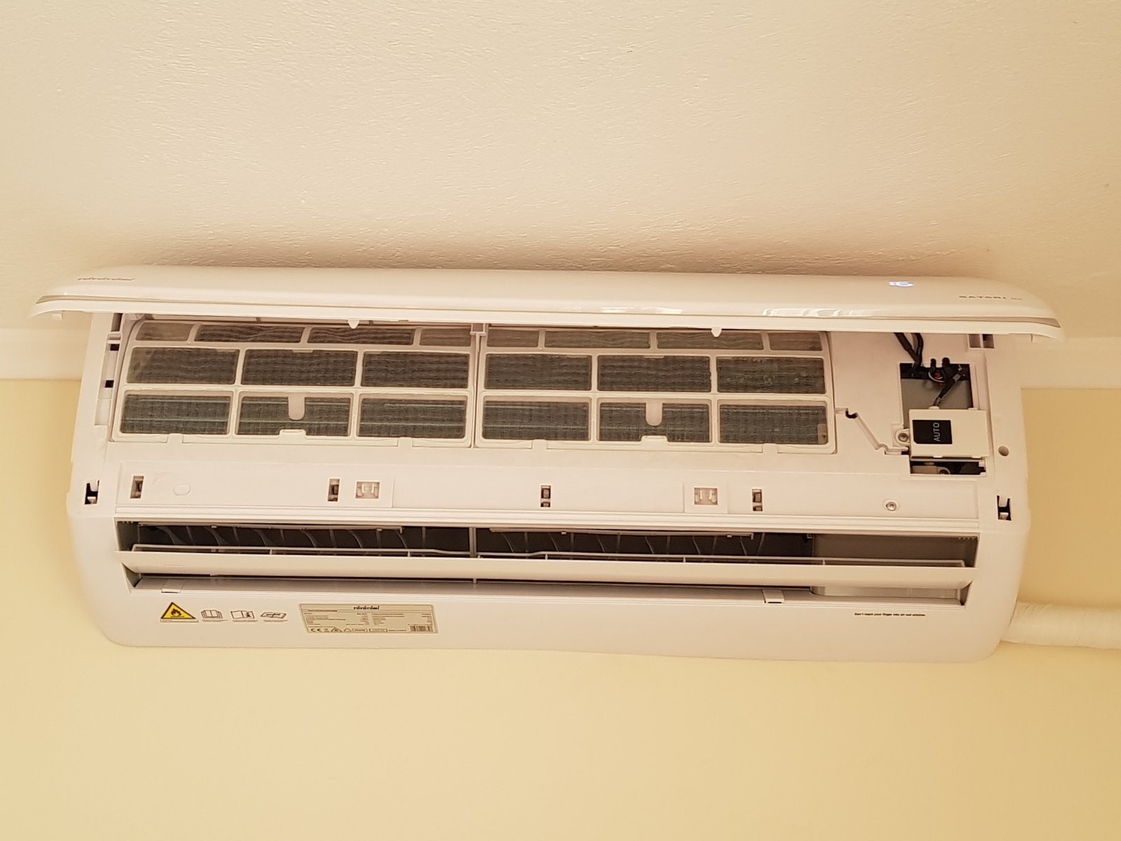

Εχω αγορασει το κλιματιστικο που αναγραφεται και στον τιτλο απο τον Κοτσοβολο (https://www.kotsovolos.gr/air-condition-heaters/air-condition/7000-to-15000-btu/233928-null) το οποιο με μπερδεψε, νομιζα ειχε Wifi λειτουργικοτητα απο μαμά αλλα τελικα επρεπε να αγορασω και ενα WiFi module της Toyotomi το οποιο ειναι απαραιτητο για να μπορεσει να συνδεθει το AC στο οικιακο μου WiFi.

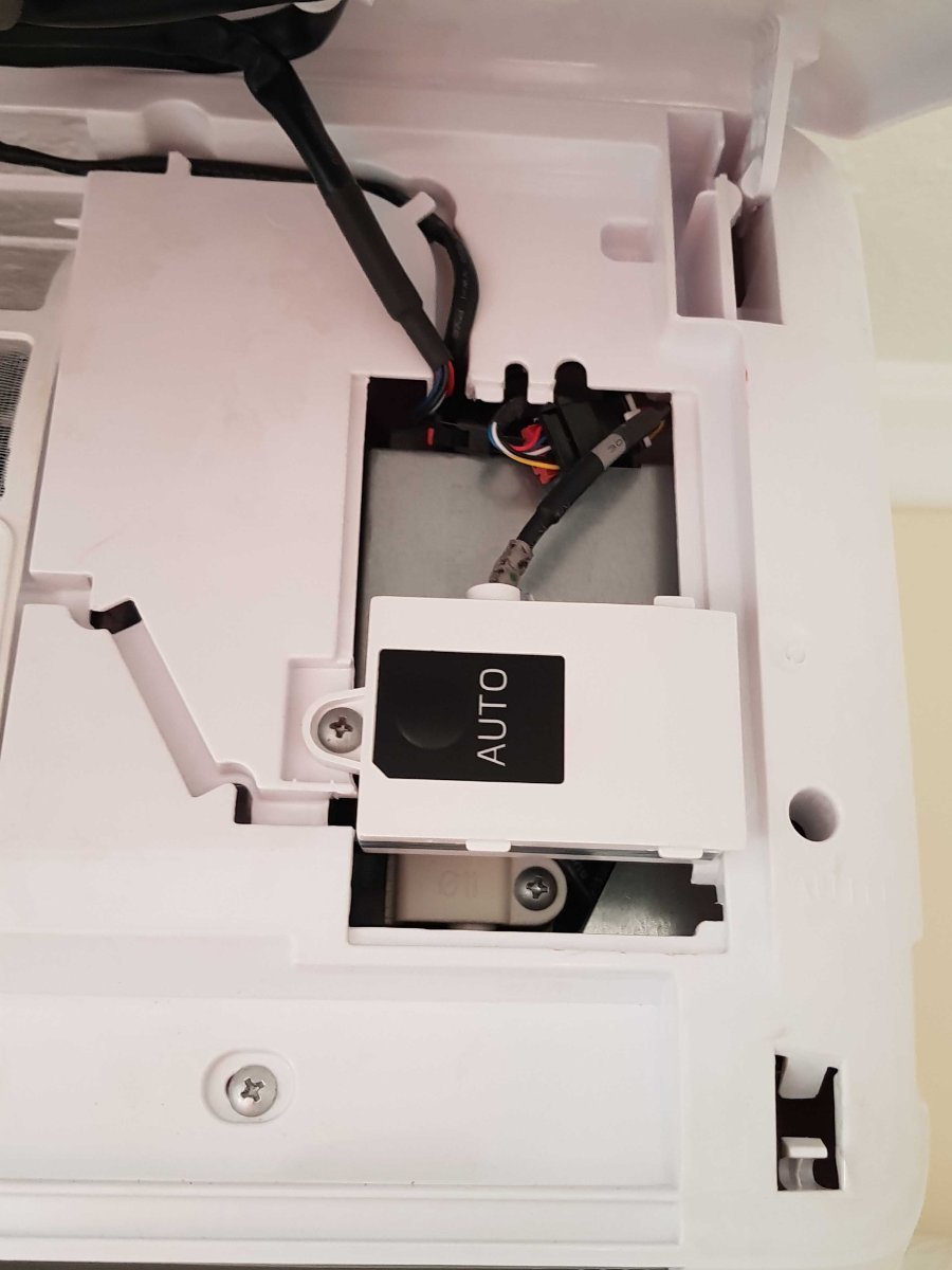

Αγορασα λοιπον το Wifi module (https://www.skroutz.gr/s/26432643/Toyotomi-Tosp-Wifi-Module-Κλιματιστικού.html) και κατοπιν τηλεφωνικης καθοδηγησης το συνδεσα στην εσωτερικη μοναδα του AC (ανοιγεις την προσοψη, και εχει ενα βυσμα στο οποιο συνδεεται το module).
