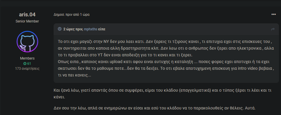

aris.04 Δημοσ. 13 Ιανουαρίου 2022 Δημοσ. 13 Ιανουαρίου 2022 36 λεπτά πριν, mphxths είπε Διεχωρισε την εννοια "τελειωμενος" και την εννοια "επαγγελματικη καταρτιση". Ποτε δεν ειπα οτι δεν ξερει την δουλεια του. Διαβασε τι γραφω παραπανω. Α καλά έχεις όρεξη εσύ… Εσύ διάβασε τι γράφω… Δεν απευθύνθηκα σε εσένα αρχικά απλά μοιράστηκα μια πληροφορία στο αρχικό μήνυμα γιατί έτυχε να τον ξέρω το τυπά… Δεν με ενδιαφέρει η άποψη σου…

aris.04 Δημοσ. 13 Ιανουαρίου 2022 Δημοσ. 13 Ιανουαρίου 2022 2 λεπτά πριν, mphxths είπε Eκανες παραθεση μηνυμα μου. Αρα απευθυνθηκες σε μενα. Αν δεν σε ενδιαφερει η αποψη μου , κανε με ignore και μην απαντας σε αυτα που γραφω. Που σου θιξαμε τον ηλεκτρονικο και στραβωσες... ρε τι παθαμε !! Οχι δεν έκανα .. ξανά δες το αρχικό μήνυμα…

aris.04 Δημοσ. 13 Ιανουαρίου 2022 Δημοσ. 13 Ιανουαρίου 2022 1 λεπτό πριν, mphxths είπε Δεν θα μας τρελανεις εσυ ... Απόκρυψη περιεχομένων Εχεις δικιο. Δεν εκανες παραθεση δικα μου λεγομενα , αλλα του μπηχτη ! *facepalm* Α καλά ... Το ΑΡΧΙΚΟ μήνυμα το αρχικό γράφω... Πάλι όπου θες απαντάς. Εδώ μου απαντάς εσύ με τις φαντασιώσεις σου και τις θεωρίες σου σε μια πληροφορία που έγραψα. Και ξεκαθαρίζω κιόλας ότι δεν σου τι λέω απλά ενημερώνω... Δηλαδή πόσο απλά να το γράψω έλεος εδώ μέσα αρπάζεστε με τα ρούχα σας... Καλό βράδυ καλή συνέχεια
