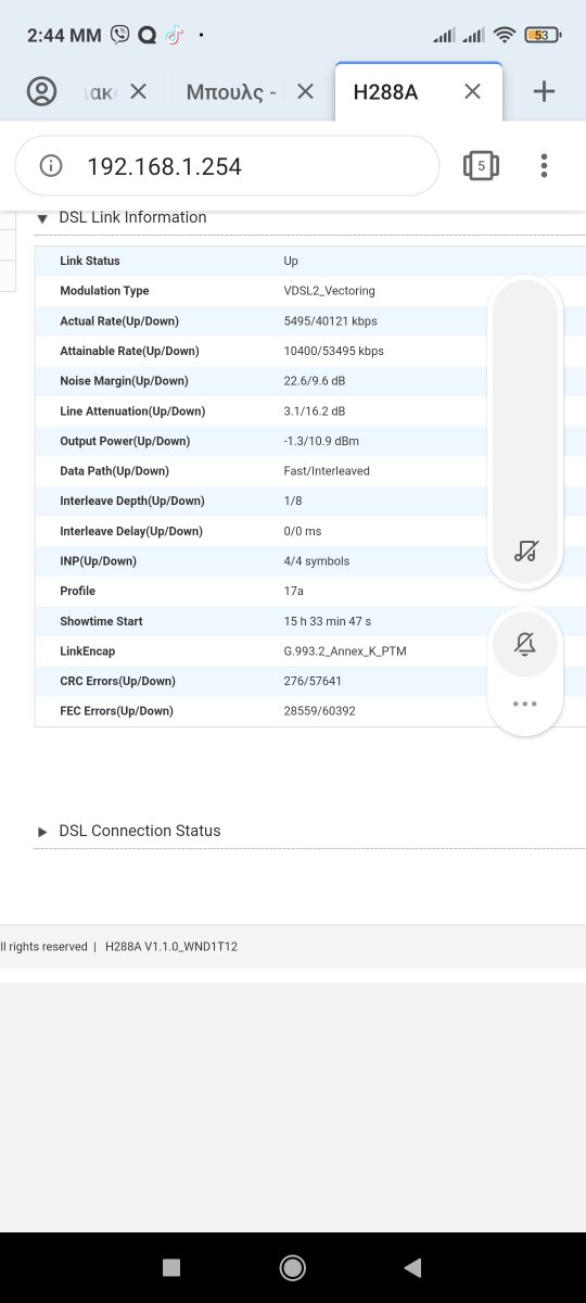

Conan2046 Δημοσ. 12 Ιανουαρίου 2022 Δημοσ. 12 Ιανουαρίου 2022 Πριν λίγο καιρό μετάτρεψα την 24άρα γραμμή μου (λέμε τώρα) σε VDSL 50 στην ίδια εταιρεία (Wind), το κακό είναι ότι έχει πολλές συχνές αποσυνδέσεις οι οποίες επιλύονται αν κάνω επανεκκίνηση του ρούτερ. Μένω στον 2ο και πιάνω έως και 40 Mbps αν και στον κατανεμητή στο ισόγειο πιάνει και τα 50. Συνεχείς κλήσεις στην Wind, να μην ανησυχώ. μυστηριωδώς μετά που τους έπαιρνα δεν είχε επανεκκινήσεις για κάποιο διάστημα και μετά τα ίδια πάλι. Στέλνουν τεχνικό και εδώ τώρα είναι, διαπίστωσε την απώλεια ταχύτητας λόγω της καλωδίωσης και από εδώ και πέρα δεν ξέρω τι ισχύει. Μου είπε εμπιστευτικά ότι από το τμήμα ζημιών του είπαν να μας ενημερώσει ότι φταίει η εσωτερική καλωδίωση αλλά ο ίδιος προτείνει να τους ζητήσουμε να μας αλλάξουν ρούτερ. Δεν ξέρω τι όφελος μπορεί να έχει η Wind να μας βάζει να αλλάξουμε την καλωδίωση, και το σπίτι που μένω το νοικιάζω, δεν θέλω προφανώς να δώσω τον τεχνικό, αλλά στην wind δεν το συζητάνε να αλλάξω ρούτερ. Ένας φίλος θέλει να μου πουλήσει σε πολύ καλή τιμή το Asus DSL-AC55U που βλέπω τα καταφέρνει καλύτερα με τις αποσυνδέσει, μπορείς να πειράξεις ρυθμίσεις κλπ, Διαπιστώνω όμως από την αναζήτηση στα φόρουμ ότι πρακτικά δεν μπορώ να έχω VOIP έτσι, υπάρχει κάτι νεότερο κάτι που μπορεί να γίνει; Σκέφτομαι μέχρι και την καταγγελία της σύμβασης και να πάω στην Cosmote αλλά πως θα μπορέσω να το κάνω για να μην πληρώσω αποζημίωση;

Conan2046 Δημοσ. 12 Ιανουαρίου 2022 Μέλος Δημοσ. 12 Ιανουαρίου 2022 2 ώρες πριν, jkoukos είπε ; Ποια είναι τα στοιχεία σύνδεσης που δείχνει στο μενού ο Router; Εμφανίζονται σφάλματα, υπάρχει εξασθένιση
jkoukos Δημοσ. 12 Ιανουαρίου 2022 Δημοσ. 12 Ιανουαρίου 2022 Από την εξασθένηση φαίνεται ότι είσαι κοντά στην καμπίνα (ή το αστικό κέντρο) και υπό φυσιολογικές συνθήκες έπρεπε να τερματίζει η γραμμή. Ωστόσο υπάρχουν πολλά σφάλματα που την επηρεάζουν. Όπως ήδη αναφέρθηκε, αν δεν γίνει έλεγχος στον κατανεμητή, δεν μπορεί να γνωρίζεις αν το θέμα είναι εξωτερικό ή εσωτερικό. Και ναι, αν έχει θέμα η κάθετη καλωδίωση, είναι δυνατόν να επηρεάζει σε τέτοιο βαθμό την σύνδεση όπου κάποια στιγμή ο Router να μην μπορεί να κρατήσει τον συγχρονισμό και να επέλθει αποσύνδεση. Από την άλλη είναι δυνατόν προβληματικό Router να είναι η αιτία. Μια πρίζα τηλεφωνική υπάρχει στο σπίτι και σε αυτήν συνδέεται ο Router ή μήπως υπάρχουν και άλλες πρίζες και σε κάποια από αυτές (όχι την πρώτη) τον συνδέεις; 1

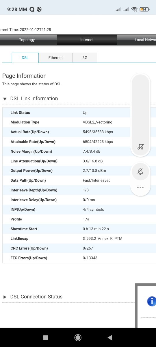

Conan2046 Δημοσ. 12 Ιανουαρίου 2022 Μέλος Δημοσ. 12 Ιανουαρίου 2022 Αυτά είναι τα στατιστικά αυτής της γραμμής τώρα και δεν έχω ίντερνετ, είναι φυσιολογικό; Εννοώ δεν έπρεπε να δείχνει μηδενική ταχύτητα;
mphxths Δημοσ. 13 Ιανουαρίου 2022 Δημοσ. 13 Ιανουαρίου 2022 (επεξεργασμένο) 2 ώρες πριν, Conan2046 είπε Αυτά είναι τα στατιστικά αυτής της γραμμής τώρα και δεν έχω ίντερνετ, είναι φυσιολογικό; Εννοώ δεν έπρεπε να δείχνει μηδενική ταχύτητα; Aλλο συγχρονιζει η γραμμη , αλλο κανει login το account. Γιατι δεν εχεις ιντερνετ δεν ξερω. Αλλα ξερω οτι εχεις υπερβολικα crc errors. Στα 13 λεπτα ειχες 267. Δηλαδη αν το πας αναλογικα , στην μια ωρα θα εχεις 1068. Στις 60 ωρες θα κανουν reset και θα επανασυγχρονισει το μοντεμ. Και η δικη μου γραμμη εχει crc errors και θεωρω μετα απο πολλους μηνες παρατηρησης , οτι αν εχω γυρω στα 100-120 crc errors THN ΩΡΑ (κατα μεσο ορο) , ειμαι καπως καλα. Δες το υπογραμμισμενο και φαντασου σε τι κατασταση βρισκεσαι εσυ. Επεξ/σία 13 Ιανουαρίου 2022 από mphxths 1
kallair Δημοσ. 13 Ιανουαρίου 2022 Δημοσ. 13 Ιανουαρίου 2022 Θα σου προτεινα να ανοιξεις το κεντρικο κουτακι του σπιτιου να δεις τα καλωδια που ερχονται, να τα ξυσεις λιγο και να τα επανασυνδεσεις στο τηλεφωνικο μπριζακι. Ειχα παρομοιο θεμα αλλα εφταιγε το οτι δεν ειχα στην κεντρικη μπριζα το μοντεμ. το εβαλα στην κεντρικη, εκανα καλες, καθαρες ενωσεις στο τηλεφωνικο μπριζακι κ αποσυνδεσα τις υπολοιπες παραλληλες γραμμες και λυθηκαν ολα τα θεματα κ ανεβηκε ο συγχρονισμος. 1

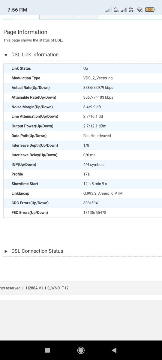

Conan2046 Δημοσ. 18 Ιανουαρίου 2022 Μέλος Δημοσ. 18 Ιανουαρίου 2022 (επεξεργασμένο) Update: Έκανα αλλαγή καλωδίων τελικά χθες, 70 ευρώ κόστισε και τα μοιράστηκα με τον ιδιοκτήτη. Δεν είχα κάποια αποσύνδεση από τότε ενώ έχω και το παράπλευρο όφελος ότι πράγματι η γραμμή μου τερματίζει όπως είπε ο @jkoukos, στο spedtest δείχνει στο download 51 αλλά παραδόξως στο download έχει πέσει από τα 5 mbps στα 3,4, δεν με πειράζει απλώς το αναφέρω σαν παράξενο. Η καλωδίωση ήταν όντως σε κακή κατάσταση, ξεκινούσε εξωτερικά μερικά μέτρα ένα καλώδιο ακριβώς δίπλα σε καλώδια ρεύματος (που νομίζω ότι δεν επιτρέπεται κανονικά), και όταν έφτανε στα σκαλιά ενωνόταν με 1 ζεύγος καλωδίων γυμνά (εννοώ χωρίς το εξωτερικό πλαστικό) περνούσε πάλι δίπλα σε καλώδια ρεύματος κλπ. Συνεχίζει προφανώς να περνάει δίπλα από καλώδια ρεύματος αλλά τουλάχισοτν είναι καλό το καλώδιο. Επεξ/σία 18 Ιανουαρίου 2022 από Conan2046
SaFiS Δημοσ. 18 Ιανουαρίου 2022 Δημοσ. 18 Ιανουαρίου 2022 Χειρότερη φαίνεται να την κάνατε την γραμμή (υπερβολικά πολλά τα λάθη), σαν μονόπολο δείχνει, γι'αυτό έπεσε και τόσο πολύ το upload. Καλά είναι να έρθει τεχνικός...
Conan2046 Δημοσ. 18 Ιανουαρίου 2022 Μέλος Δημοσ. 18 Ιανουαρίου 2022 Τεχνικός ήρθε, εγώ δεν ακούμπησα. Χειρότερη δεν είναι γιατί δεν έχει κάνει ούτε μια αποσύνδεση συν ότι. τερματίζει στο download. Βλέπω βέβαια τα λάθη, τι εννοείς με το μονοπολο; Έκανε κάτι λάθος; 6 λεπτά πριν, SaFiS είπε Χειρότερη φαίνεται να την κάνατε την γραμμή (υπερβολικά πολλά τα λάθη), σαν μονόπολο δείχνει, γι'αυτό έπεσε και τόσο πολύ το upload. Καλά είναι να έρθει τεχνικός...
