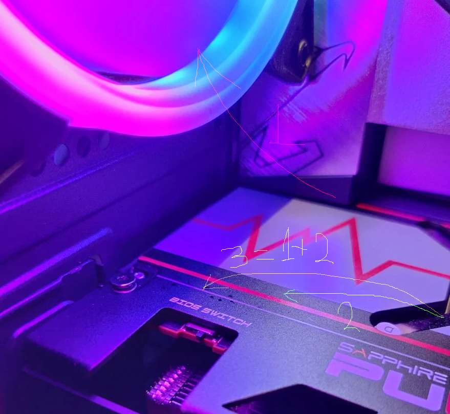

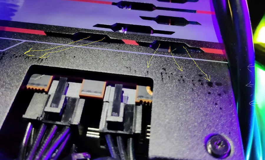

PC_Science_Lefkada Δημοσ. 10 Ιανουαρίου 2022 Δημοσ. 10 Ιανουαρίου 2022 2 ώρες πριν, ooaris είπε Δεν γίνεται να ειναι υγρασία χώρος με ανεμιστήρες. Οταν τα μάζεψες με χαρτί φαίνεται αν είναι έλαιο. Ειδικα αν στεγνώσει. Μπορείς να το τσεκάρεις και με την αφή. Ενα wild guess είναι οτι κάποιο fan φτύνει την λίπανση του ρουλεμάν. Γράσσο από το δεξιά ανεμιστήρα από τη μεριά του οχτάπινου είναι, παιδιά. Φαίνεται από το χρώμα των λεκέδων και τη φορά τους. Το έχει βρει ο ooaris απ' την αρχή. Ξεβίδωσε έναν να πάρεις τον κωδικό, να βάλεις παραγγελία Κίνα. Θέλει βδομάδες να'ρθει και όσο αργείς θα προλάβει να σταματήσει τελείως και θα μείνεις χωρίς κάρτα μέχρι να'ρθει ο ανταλλακτικός. 1

bebius Δημοσ. 11 Ιανουαρίου 2022 Δημοσ. 11 Ιανουαρίου 2022 (επεξεργασμένο) 3 ώρες πριν, Xristaras12 είπε Απαντώ και στα 3 μαζί αυτή τη στιγμή. Η αλήθεια είναι ότι όταν είχα το κουτί ανοιχτό ο αέρας που πήγαινε πάνω απο το backplate δεν ηταν ζεστός σε καμία περίπτωση, θα έλεγα ήταν αρκετά δροσερός! Άλλωστε ο ανεμιστήρας του επεξεργαστή είναι περιστροφικός και "ρουφάει" αέρα απο γύρω για να ψύξει τα fins του cooler. Η επιφάνεια του backplate είναι πολύ ζεστή για να γίνει πάνω της συμπύκνωση. Επίσης δε θα αφήνανε τέτοιο λεκέ οι υδρατμοί. 3 ώρες πριν, Xristaras12 είπε Εννοείς απο τον ανεμιστήρα της κάρτας γραφικών; το χρώμα του λεκέ δεν φαίνεται κάπου, ούτε στο δάχτυλο, απλά το backplate είναι μαύρο και φαίνεται σα μαυρη κηλίδα. Ούτε στο βαμβάκι άφηνε κάτι. επίσης, αν ηταν απο την κάρτα γραφικών, δεν θα είχε γεμίζει και το τζάμι του κουτιου; Είναι πεντακάθαρο όπως και τα 8πινα της τροφοδοσίας. Αυτό που πρότεινε ο @PC_Science_Lefkada μου φαίνεται πειστική εξηγηση, τα ανοίγματα για τα ρουλεμάν είναι από την πάνω πλευρά και θα τα πετούσε μέσα από τα fins και τα ανοίγματα του backplate. Σε αυτό το σενάριο αυτό που με προβληματίζει είναι ότι φτάσανε και στην αριστερή πλευρά της κάρτας οι λεκέδες, που σημαίνει ότι θα έπρεπε όντως να δεις και στο τζάμι σημάδια. Επεξ/σία 11 Ιανουαρίου 2022 από bebius 1

PC_Science_Lefkada Δημοσ. 11 Ιανουαρίου 2022 Δημοσ. 11 Ιανουαρίου 2022 (επεξεργασμένο) 6 ώρες πριν, Xristaras12 είπε Εννοείς απο τον ανεμιστήρα της κάρτας γραφικών; το χρώμα του λεκέ δεν φαίνεται κάπου, ούτε στο δάχτυλο, απλά το backplate είναι μαύρο και φαίνεται σα μαυρη κηλίδα. Ούτε στο βαμβάκι άφηνε κάτι. Το ίδιο λέμε. Φαίνεται ακριβώς επειδή είναι μαύρο το backplate. 4 ώρες πριν, bebius είπε Αυτό που πρότεινε ο @PC_Science_Lefkada μου φαίνεται πειστική εξηγηση, τα ανοίγματα για τα ρουλεμάν είναι από την πάνω πλευρά και θα τα πετούσε μέσα από τα fins και τα ανοίγματα του backplate. Αυτό ακριβώς μου φαίνεται ότι γίνεται, bebious και σε ευχαριστώ πολύ για την εξήγηση. 6 ώρες πριν, Xristaras12 είπε Eπίσης, αν ηταν απο την κάρτα γραφικών, δεν θα είχε γεμίζει και το τζάμι του κουτιου; 4 ώρες πριν, bebius είπε Σε αυτό το σενάριο αυτό που με προβληματίζει είναι ότι φτάσανε και στην αριστερή πλευρά της κάρτας οι λεκέδες, που σημαίνει ότι θα έπρεπε όντως να δεις και στο τζάμι σημάδια. Όχι, γιατί ακόμα και τα ανεμιστήρια της gpu που είναι τα δυνατότερα που έχει αυτό το πισί δεν μπορούν να πιστιλίσουν τόσο μακριά. Και λίγο δυνατότερα να ήταν, καθώς ο αέρας πλησιάζει σε άκρο όπως το τζάμι επιβραδύνει νωρίτερα και δεν είναι τόσο εύκολο να πιστιλιστεί το τζάμι στο ίδιο ύψος με την κάρτα τουλάχιστον. Στο γιατί κάποιες πιτσιλιές φαίνεται να ταξιδεύουν μεγαλύτερη απόσταση αριστερά είναι διότι η ροή του πίσω ανεμιστήρα ενισχύει τη ροή που περνάει μέσα από τα χωρίσματα του backplate. Μια καθαρά καλλιτεχνική απεικόνιση: Spoiler Δεύτερη καλλιτεχνική απεικόνιση: Spoiler Θα πρέπει να φεύγουν λάδια και προς άλλες μεριές. Η μητρική, κοντά στις ram ή την τροφοδοσία τους, είναι πρώτη υποψήφια. Επίσης αυτά τα λάδια είναι αγώγιμα, αν δε συζητάμε για λίγα μόνο milliamper. Θα ακουστώ σαν κινδυνολόγος σίγουρα σε κάποιους, αλλά εγώ θα κατέβαζα το σύστημα για λύσιμο και λούσιμο, για να έχω το κεφάλι μου ήσυχο. Επεξ/σία 11 Ιανουαρίου 2022 από PC_Science_Lefkada

bebius Δημοσ. 11 Ιανουαρίου 2022 Δημοσ. 11 Ιανουαρίου 2022 1 ώρα πριν, PC_Science_Lefkada είπε Όχι, γιατί ακόμα και τα ανεμιστήρια της gpu που είναι τα δυνατότερα που έχει αυτό το πισί δεν μπορούν να πιστιλίσουν τόσο μακριά. Και λίγο δυνατότερα να ήταν, καθώς ο αέρας πλησιάζει σε άκρο όπως το τζάμι επιβραδύνει νωρίτερα και δεν είναι τόσο εύκολο να πιστιλιστεί το τζάμι στο ίδιο ύψος με την κάρτα τουλάχιστον. Στο γιατί κάποιες πιτσιλιές φαίνεται να ταξιδεύουν μεγαλύτερη απόσταση αριστερά είναι διότι η ροή του πίσω ανεμιστήρα ενισχύει τη ροή που περνάει μέσα από τα χωρίσματα του backplate. Μια καθαρά καλλιτεχνική απεικόνιση: Εμφάνιση κρυμμένου περιεχομένου Δεύτερη καλλιτεχνική απεικόνιση: Εμφάνιση κρυμμένου περιεχομένου Πολύ λογική εξήγηση, ο αέρας παρασέρνει τα σταγονίδια προς το backplate. Ψηφίζω την θεωρία σου Lefkada.
Xristaras12 Δημοσ. 11 Ιανουαρίου 2022 Μέλος Δημοσ. 11 Ιανουαρίου 2022 Παίδες, για να περάσει μέσα από τα fins οκ, αλλά από πίσω έχει πλακέτα πως διαπέρασε την πλακέτα; Επίσης ξανά τονίζω ότι είναι πάντα στο ίδιο σημείο οι λεκέδες. Η μητρική είναι πεντακάθαρη σε όλα της τα σημεία. Θα προσπαθήσω να δω πάλι το απόγευμα που θα γυρίσω αλλά το να λύσω όλο το σύστημα ξανά δυστυχώς δεν παίζει σαν σενάριο από θέμα χρόνου αρχικά. Την κάρτα γραφικών την είχα αφαιρέσει όταν έβαλα την ψύκτρα και γράφω πάλι ότι οι λεκέδες αυτοί υπήρχαν. Επίσης κάτι άλλο, αν ήταν έτσι δεν θα έπρεπε να είχα σημάδια και στο παλιό κουτί; Δεν θα έπρεπε να στάζει στο πάτωμα κάτι; Είτε και στο νέο κουτί; 46 λεπτά πριν, makis269 είπε Ατμιζεις ηλεκτρονικό τσιγάρο με γλυκές γεύσεις στο φουλ στο δωμάτιο ?? Όχι δεν καπνίζω καν
bebius Δημοσ. 11 Ιανουαρίου 2022 Δημοσ. 11 Ιανουαρίου 2022 Η πλακέτα πιάνει όλη την επιφάνεια που καλύπτουν τα fins; Γιατί σε πολλές κάρτες δεν είναι έτσι.
Xristaras12 Δημοσ. 11 Ιανουαρίου 2022 Μέλος Δημοσ. 11 Ιανουαρίου 2022 14 λεπτά πριν, bebius είπε Η πλακέτα πιάνει όλη την επιφάνεια που καλύπτουν τα fins; Γιατί σε πολλές κάρτες δεν είναι έτσι. Σωστά,φαίνεται και στην φωτογραφία άλλωστε, στα ανοίγματα του backplate έχει trace και κολλήσεις από κάτω
PC_Science_Lefkada Δημοσ. 11 Ιανουαρίου 2022 Δημοσ. 11 Ιανουαρίου 2022 18 λεπτά πριν, bebius είπε Η πλακέτα πιάνει όλη την επιφάνεια που καλύπτουν τα fins; Γιατί σε πολλές κάρτες δεν είναι έτσι. 2 λεπτά πριν, Xristaras12 είπε Σωστά,φαίνεται και στην φωτογραφία άλλωστε, στα ανοίγματα του backplate έχει trace και κολλήσεις από κάτω Καλά η πρώτη από τις δύο "καλλιτεχνικές απεικονίσεις" μου είναι δεδομένο ότι είναι λάθος, αλλά δεν ξέρω αν αλλάζει κάτι στα υπόλοιπα. Θα το κρίνετε εσείς, όλοι οι υπόλοιποι. Νομίζω βέβαια ότι μπορείς να ελέγξεις εύκολα Xristaras12, αν είναι αυτό που λέω ξεβιδώνοντας τους ανεμιστήρες μόνο. Δε χαλάς εγγύηση και θα πρέπει να βρεις λάδια από κάτω από τον έναν αν έχω δίκιο. 2
