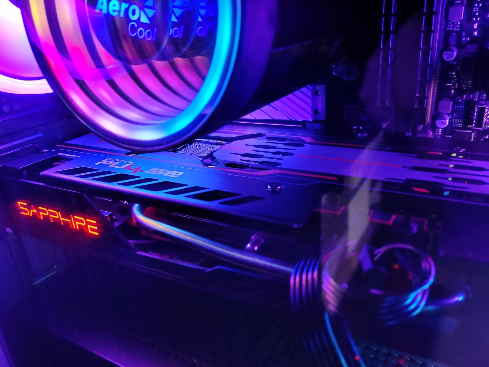

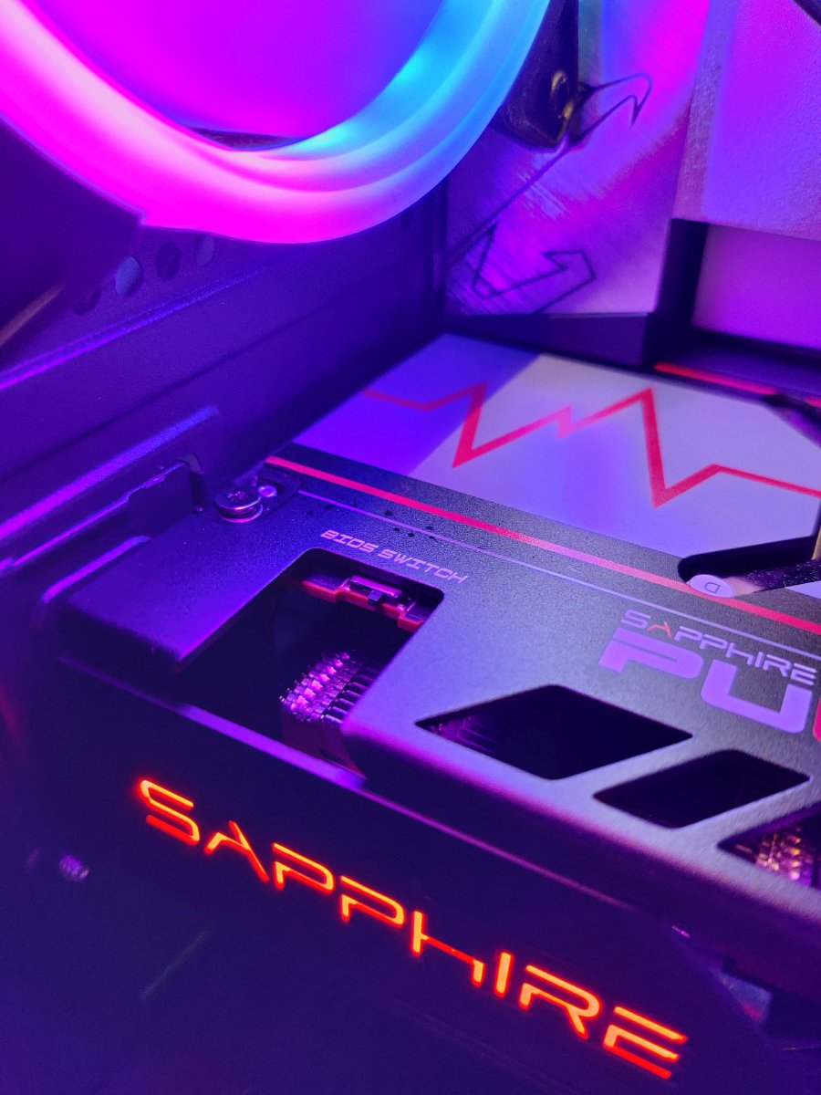

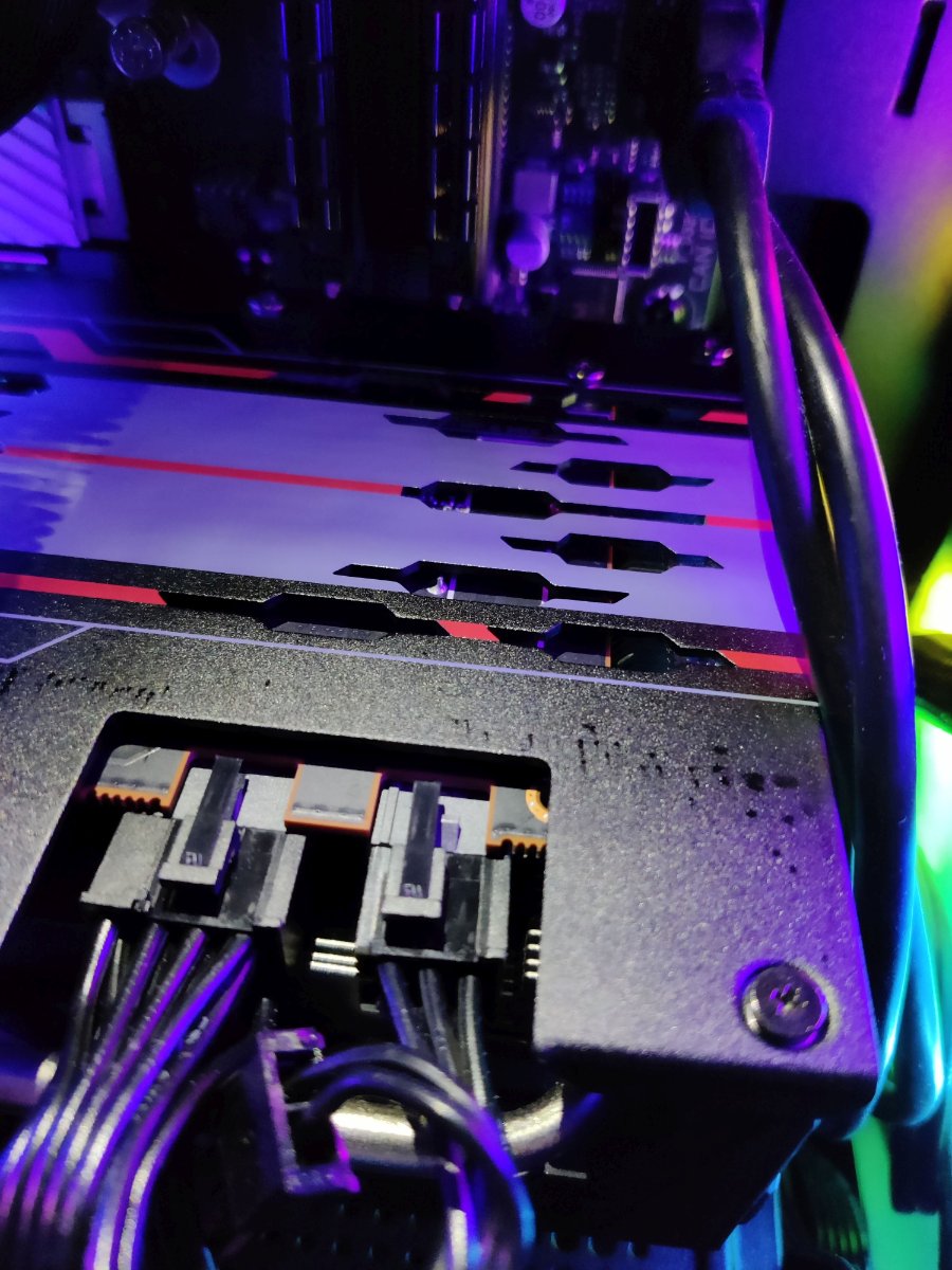

Xristaras12 Δημοσ. 10 Ιανουαρίου 2022 Δημοσ. 10 Ιανουαρίου 2022 Χαιρετώ την κοινότητα για άλλη μια φορά. Περί τα τέλη Νοεμβρίου το παλιό μου σύστημα ψόφησε (4790Κ, Corsair 250D, H100i v2, RX 5700 Pulse) οπότε και προχώρησα στην αγορά του συστήματος της υπογραφής. Λοιπόν, μέσα στις γιορτές όπου και βρήκα λίγο χρόνο, παρατήρησα αυτό που αναφέρω και στον τίτλο και πραγματικά δεν ξέρω τι είναι τούτο. Το έψαξα και στο ίντερνετ και ΔΕΝ νομίζω οτι τα thermal pads βγάζουν "λάδι" όπως διαβάζω σε πολλές κάρτες που κάνουν mining μιας και δεν ασχολούμαι με το συγκεκριμένο θέμα. Επίσης, στο προηγούμενο κουτί η κάρτα ήταν κάθετα(ξαπλωμένη δηλαδή) και με τους ανεμιστήρες της υδρόψυξης να την χτυπάνε (τους είχα εισαγωγή αέρα) και δεν το ειχα παρατηρήσει ποτέ 2 χρόνια τώρα το συγκεκριμένο "φαινόμενο". Παραθέτω 2 φωτογραφίες να δείτε τι εννοώ. Να τονίσω οτι στα σημεία εκείνα δεν υπάρχουν τρύπες ώστε να πεις οτι τα pads δακρύζουν και απ ότι ειδα η συγκεκριμένη υλοποίηση δεν έχει και pads στο μέρος εκείνο. Στην αρχή πίστεψα ότι χάνει λάδια η φτερωτή του επεξεργαστή, αλλά θυμάμαι πάλι το ίδιο φαινόμενο και με την εργοστασιακή ψύκτρα του 11400, μέχρι να πάρω την mirage. Τετάρτη και Πέμτρη ασχολήθηκα λίγο με το AC Valhalla, είχα ξεχάσει να τσεκάρω την κάρτα και σήμερα που το θυμήθηκα είδα το συγκεκριμένο πάλι. Στις φωτό φαίνεται σα να είναι "τραβηγμένο" προς τη μια κατεύθυνση και αυτό γιατί ήθελα να σκουπίσω λίγο την κάρτα απο λίγη σκόνη για να φαίνονται καλύτερα οι φωτό. Εδω να πω οτι με σκέτο χαρτί ΔΕΝ κατάφερα εύκολα να αφαιρέσω τους "λεκέδες" αυτούς με κρυα κάρτα, αντίθετα όταν είναι ζεστή η κάρτα φεύγουν πανεύκολα ΑΛΛΑ δεν εξατμίζονται ποτέ. Ο πιο εύκολος τρόπος για να φύγουν είναι σε βαμβάκι με καθαρό οινόπνευμα και εξατμίζονται για πλάκα. Το συγκεκριμένο "φαινόμενο" εμφανίζεται ΜΟΝΟ στην συγκεκριμένη ευθεία του backplate και σε ΚΑΝΕΝΑ αλλο σημείο στον υπολογιστή γενικότερα, ούτε στην μητρική. Μου κάνει εντύπωση το γεγονός ότι δεν εξατμίζονται γιατί έβαλα ενα κομμάτι χαρτί στο συγκεκριμένο σημείο και κατα την ώρα του gaming κουνιέται αρκετά το χαρτί σε σημείο να είναι εύκολο να μετακινηθεί με λίγο αέρα ακόμα, πράγμα που σημαίνει οτι ροή αέρα εντός του κουτιού υπάρχει. Υπάρχει περίπτωση να είναι υγρασία; Στο δωμάτιο του υπολογιστή γενικότερα υπάρχει κρύο μιας και προτιμώ να βάλω πχ μια ζακέτα εντός σπιτιου παρά να είναι το δωμάτιο στους 25 βαθμούς. Και αν ειναι υγρασία όντως, στο προηγούμενο κουτί (που το είχα και ανοιχτό στο πάνω μέρος κιόλας, γιατί δεν εμφανίστηκε ποτέ το συγκεκριμένο;

Xristaras12 Δημοσ. 10 Ιανουαρίου 2022 Μέλος Δημοσ. 10 Ιανουαρίου 2022 Μόλις τώρα, ooaris είπε Οταν τα μάζεψες με χαρτί φαίνεται αν είναι έλαιο. Ειδικα αν στεγνώσει. Μπορείς να το τσεκάρεις και με την αφή. γενικότερα ένα "ίχνος" το αφήνει, όπως φαίνεται στην μια φωτογραφία που έχω βάλει, αλλα έπειτα εξατμίζεται. 2 λεπτά πριν, ooaris είπε Ενα wild guess είναι οτι κάποιο fan φτύνει την λίπανση του ρουλεμάν. ο μπροστά ανεμιστήρας ο μεγάλος του κουτιού έχει φίλτρο σκόνης οπότε δύσκολο, και για τον πίσω του κουτιού αφήνω μια μικρή δυσκολία καθώς έχω σταγόνα σε σημεια που δύσκολα μπορεί να φτάσει λόγω εμποδίων (πχ tower cooler) έτσι είναι το κουτί στο build, και στην πρώτη φωτό, πάνω απο εκει που γράφει pulse έχει μια λευκή γραμμή η κάρτα, απο αυτή τη γραμμή και προς τα έξω εμφανίζονται ΠΑΝΤΑ οι κουκκίδες αυτές Α και κάτι άλλο βασικό, 99% είναι στο ίδιο σημείο. Αλλάζει σίγουρα η διάμετρος τους, αλλά πχ αυτές που είναι στο bios switch και οι άλλες στο πίσω μέρος της κάρτας στην τροφοδοσία είναι σχεδον ΠΑΝΤΑ στο ίδιο σημείο.

Xristaras12 Δημοσ. 10 Ιανουαρίου 2022 Μέλος Δημοσ. 10 Ιανουαρίου 2022 όπως έχω γράψει και στην αρχή, το παραπάνω θέμα το είχα συναντήσει και πριν μπει η ψύκτρα που υπάρχει τώρα και ήμουν με την εργοστασιακή και πάλι στα ίδια σημεία. Το κουτί στο πάνω μέρος αλλά και στο μπροστά εχει φίλτρα. ΕΑΝ δεν παίξω και ΔΕΝ ζεσταθεί η κάρτα, ΔΕΝ εμφανίζονται αυτά. Αν πχ βάλω να παίξω σίγουρα 1-2 spots θα εμφανιστούν αρχικά στο πίσω μέρος της κάρτας εκει που την χτυπάει ο μπροστα ανεμιστήρας (στις υποδοχές ρεύματος δηλαδή) έπειτα στο bios switch και μετά κάτω απο την ψύκτρα. Σε αυτά τα σημεία θα βγάλει σίγουρα και με αυτή τη σειρά κιόλας. Αυτό με το χαρτί το έχω ήδη κάνει, ξέχασα να το αναφέρω, με καθαρή κάρτα και εν ώρα gaming (με ανοιχτό το πλαινό γυαλί) και δεν εμφανισε κάτι αλλα πιθανότατα δεν το άφησα αρκετή ώρα, παίζω με σχετικά μετριες ρυθμίσεις να μην ζορίζει η κάρτα γιατί νεφρό για καινούρια δεν έχω δυστυχώς. Οι λεκέδες αυτοί εμφανίζονται μετά απο 1-2 ώρες παιχνιδιού. Λογικά μέσα στην εβδομάδα (αν και πιθανότερο σενάριο είναι το ερχόμενο Σ/Κ που θα έχω και χρόνο, θα βάλω μια χαρτοπετσέτα (ευτυχώς έχουμε πολύχρωμες γιατί στο ασπρο χαρτί λογικά δεν θα φανεί κάτι) και θα το αφήσω για όση ώρα παίξω να δω. Αυτή τι στιγμή που μιλάμε, έχω καθαρίσει την κάρτα και 99,9% δεν θα ασχοληθώ με gaming μέχρι και την παρασκευή το απόγευμα. Θα παρατηρώ την κάρτα πριν κλείσω τον υπολογιστή (είναι ανοιχτός 18:00 - 21:30 άντε 22:00 πριν κοιμηθώ δηλαδή).
