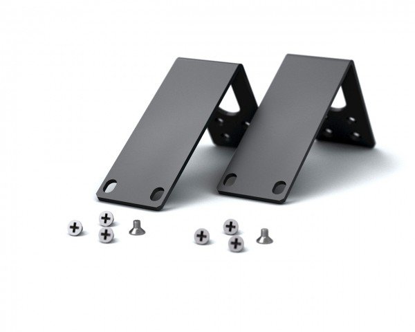

poulinos Δημοσ. 8 Ιανουαρίου 2022 Δημοσ. 8 Ιανουαρίου 2022 On 07/01/2022 at 16:27, Haldol said: Τα κλασικά τετράγωνα "πιαστράκια" για rack (αλήθεια, πως λέγονται αυτά?) μπαίνουν πίσω απ'το rail, εκεί που θέλω να βάλω το μηχάνημα. Άρα τι κάνουμε; Καμιά ιδέα; rack mount kit εννοεις;εν ελληνιστι αυτακια

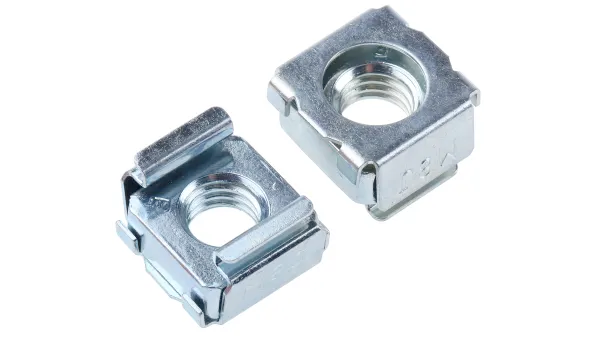

Haldol Δημοσ. 8 Ιανουαρίου 2022 Μέλος Δημοσ. 8 Ιανουαρίου 2022 Όχι, εννοούσα τα cage nuts: Αυτά δε ξέρω πως τα λέμε και τα λέω "τετραγωνάκια". Εν τέλει παίδες, ακολούθησα τον πιο μπελαλίδικο, αλλά ορθό δρόμο, και "έφαγα" αυτό το ~1mm απ'τη ντουλάπα με το router (το ξυλουργικό). Τώρα μπαίνουν όλα άψογα! Τις επόμενες μέρες θα ολοκληρώσω τα δικτυακά μου

poulinos Δημοσ. 9 Ιανουαρίου 2022 Δημοσ. 9 Ιανουαρίου 2022 13 hours ago, Haldol said: Όχι, εννοούσα τα cage nuts: Αυτά δε ξέρω πως τα λέμε και τα λέω "τετραγωνάκια". Εν τέλει παίδες, ακολούθησα τον πιο μπελαλίδικο, αλλά ορθό δρόμο, και "έφαγα" αυτό το ~1mm απ'τη ντουλάπα με το router (το ξυλουργικό). Τώρα μπαίνουν όλα άψογα! Τις επόμενες μέρες θα ολοκληρώσω τα δικτυακά μου στα ελληνικα Εγκλωβισμένο παξιμάδι θα το δεις
poulinos Δημοσ. 10 Ιανουαρίου 2022 Δημοσ. 10 Ιανουαρίου 2022 στα αγγλικα ειναι πραγματι cage/rack nuts
