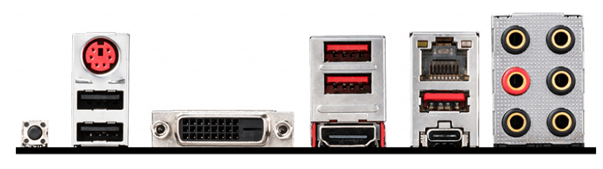

hp8 Δημοσ. 7 Ιανουαρίου 2022 Δημοσ. 7 Ιανουαρίου 2022 2 ώρες πριν, Μαρνε είπε To ερωτημα μου ειναι το εξης,το αν ειναι safe η αν θα υπαρξει περιπτωσει να μου καψει τιποτα,αξιζουν αυτα τα μαραφετια? το δικό μου ερώτημα είναι ο ήχος της μητρικής δεν σου κάνει αυτό που κάνει η κάρτα που λες ? https://www.skroutz.gr/s/26231145/MSI-B450-Tomahawk-Max-II-Motherboard-ATX-με-AMD-AM4-Socket.html#specs
Τέρης Α. Δημοσ. 7 Ιανουαρίου 2022 Δημοσ. 7 Ιανουαρίου 2022 Μπορεί να το σκέφτεται ότι η κάρτα που είχε χρυσοπληρωσει τότε, είναι ανώτερη από την ενσωματωμένη των μητρικών. 1
dchatz Δημοσ. 7 Ιανουαρίου 2022 Δημοσ. 7 Ιανουαρίου 2022 το μεγαλύτερο πρόβλημα που εχω δει σε ενσωματωμένα τσιπ ήχου σε μητρικές είναι η απουσία Line-in (όχι Mic-in).

dpolal Δημοσ. 9 Ιανουαρίου 2022 Δημοσ. 9 Ιανουαρίου 2022 2 ώρες πριν, Μαρνε είπε Ασχολουμε με μουσικη παραγωγη αδερφε χρειαζομαι καλο ηχο και η συγκεκριμενη εχει απιστευτα τρελο ηχο. Η Καρτα ειναι αυτη: https://www.bhphotovideo.com/c/product/356714-REG/Echo_GINA3G_Gina3G_Interface.html Δεν συγκρινεις καν τον ηχο που εχει η μητρικη με μια εξωτερικη ποσο μαλλον σε αυτα τα λεφτα Φίλε, η κάρτα είναι παλιά. Από τι στιγμή που ασχολησε επαγγελματικά με τη μουσική είτε θα βρείς ένα παλιότερο σύτημα που υποστηρίζει PCI θύρες, υπάρχουν ακόμα αλλά και αυτά είναι παμπάλαια και πιθανότατα δεν αξίζουν τα έξοδα. Ή διέθεσε ένα ποσό και αγόρασε μία σύγχρονη USB εξωτερική κάρτα ήχου για να κάνεις τη δουλειά σου καλύτερα. Υπάρχουν ένα σωρό επιλογές να διαλέξεις. 34 λεπτά πριν, Τέρης Α. είπε Δοκιμάσατε να κάνετε ένα μέρος της δουλειάς σας με την ενσωματωμένη να δείτε τι αποτέλεσμα θα βγει; Ένα πρόβλημα που εύχομαι να μην υπάρχει, είναι ότι οι κάρτες ήχου ακόμα και σε high end μητρικές μπορεί να έχουν προβλημα με τη γείωση και να εισάγουν θόρυβο. Οι onboard κάρτες ήχου δεν τολμάνε να σταθούν δίπλα σε dedicated από κάθε άποψη.
