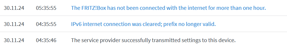

broxopios Δημοσ. 30 Νοεμβρίου 2024 Δημοσ. 30 Νοεμβρίου 2024 @poulinos τα ίδια και σήμερα το πρωί. Κόκκινο το λαμπάκι με το log να λέει τα παρακάτω της εικόνας. Σήμερα μίλησα και το τεχνικό τμήμα να περάσω χειροκίνητα τα στοιχεία σύνδεσής μου.
poulinos Δημοσ. 30 Νοεμβρίου 2024 Μέλος Δημοσ. 30 Νοεμβρίου 2024 8 hours ago, broxopios said: 3. Σε αυτή που το συνδέω είναι η κεντρική οι άλλες 2 είναι σε δωμάτια. αρα εχεις παραλληλα.πρεπει να ανοιξεις την κεντρικη πριζα και θα πρεπει να αποσυνδεσεις τα υπολοιπα ζευγαρια και να μεινει μονο αυτο που σου δινει συγχρονισμο(το σωστο συγχρονισμο). καλο ειναι να το κανεις ασχετσ με το προβλημα σου για καλυτερη ταχυτητα και σταθεροτητα. 35 minutes ago, broxopios said: @poulinos τα ίδια και σήμερα το πρωί. Κόκκινο το λαμπάκι με το log να λέει τα παρακάτω της εικόνας. Σήμερα μίλησα και το τεχνικό τμήμα να περάσω χειροκίνητα τα στοιχεία σύνδεσής μου. επαιζες με τα generic κατι otenet@otenet.gr ? καλο θα ειναι να βαλεις τα δικα σου.

broxopios Δημοσ. 30 Νοεμβρίου 2024 Δημοσ. 30 Νοεμβρίου 2024 Αναγκάστηκα πάλι κι έβαλα εργοστασιακές ρυθμίσεις. Κατάφερε συνδέθηκε στο δίκτυο και είδα ότι είχε σαν username το γενικό της otenet κι όχι τα δικά μου. Όταν όμως έβαλα τα δικά μου δεν συνδεόταν στο δίκτυο. Και θυμήθηκα όταν είχε θέμα με το δίκτυο κι έβλεπα το Username, έβλεπα το δικό μου. Λογικά κάποια στιγμή το ρουτερ παίρνει τις ρυθμίσεις μου αλλά όταν τις παίρνει δεν συνδέεται στο ίντερνετ. Τι γίνεται εκεί όμως; Γιατί συμβαίνει αυτό και δεν δέχεται ττα στοιχεία μου; Βέβαια και τις otenet default ρυθμίσεις δε σημαίνει ότι τις πιάνει κατευθείαν. Μπορεί να χρειαστεί να κάνω 2-3 πίσω - μπρος για να συνδεθεί. Με τα δικά μου στοιχεία πάντως δεν έχω καταφέρει να συνδεθώ.
broxopios Δημοσ. 30 Νοεμβρίου 2024 Δημοσ. 30 Νοεμβρίου 2024 Τελικά φαίνεται το πρόβλημα είναι ότι δεν παίρνει τις ρυθμίσεις. Τι κάνω σε αυτή την περίπτωση;

broxopios Δημοσ. 1 Δεκεμβρίου 2024 Δημοσ. 1 Δεκεμβρίου 2024 Λοιπόν το μυστήριο λύθηκε! Το γράφω λοιπόν και για κάποιον άλλον που έχει το ρούτερ και δυσκολεύεται με τη σύνδεση. Το πρόβλημα ήταν ότι η σύνδεσή μου ήταν σε map-e. Λειτουργούσε μόνο η IPv6 αλλά όχι η IPv4. Οπότε πήρα τηλέφωνο στο 13788 και ζήτησα να μου την αλλάξουν σε dual-stack και να παίρνει και από τις 2. Και άμεσα λύθηκε το θέμα. Πήρε κανονικά τα credentials μου και όλα οκ. 1
