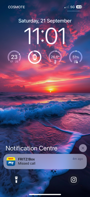

bill_viper Δημοσ. 21 Σεπτεμβρίου 2024 Δημοσ. 21 Σεπτεμβρίου 2024 Ευχαριστώ πολύ για την απάντηση. Τελικά πήγα στη γνώριμη λύση του international 7530 AX. Ωστόσο, μου έρχονται πολλές ειδοποιήσεις από το σταθερό της εταιρίας στο κινητό μέσω της εφαρμογής του FritzBox! Με το ίδιο router στο σπίτι το είχα απενεργοποιήσει προ διετίας αλλά δε θυμάμαι που είναι κρυμμένη η επιλογή (όσο κι αν το έψαξα).
Andresalonika Δημοσ. 21 Σεπτεμβρίου 2024 Δημοσ. 21 Σεπτεμβρίου 2024 5 ώρες πριν, bill_viper είπε Ευχαριστώ πολύ για την απάντηση. Τελικά πήγα στη γνώριμη λύση του international 7530 AX. Ωστόσο, μου έρχονται πολλές ειδοποιήσεις από το σταθερό της εταιρίας στο κινητό μέσω της εφαρμογής του FritzBox! Με το ίδιο router στο σπίτι το είχα απενεργοποιήσει προ διετίας αλλά δε θυμάμαι που είναι κρυμμένη η επιλογή (όσο κι αν το έψαξα). iPhone -> Settings -> Notifications -> MyFritz!
bill_viper Δημοσ. 25 Σεπτεμβρίου 2024 Δημοσ. 25 Σεπτεμβρίου 2024 Στις 21/9/2024 στις 4:54 ΜΜ, Andresalonika είπε iPhone -> Settings -> Notifications -> MyFritz! Αυτό το γνωρίζω, και δε θέλω να κόβει εντελώς τα notifications της εφαρμογής (μόνο αυτά των αναπάντητων κλήσεων). Σίγουρα κάπου γίνεται αλλά έχω κολλήσει και δε μπορώ να το βρω γιατί όπως έγραψα και παραπάνω στο ίδιο router που έχω στο σπίτι δε λαμβάνω ειδοποιήσεις για τις αναπάντητες κλήσεις.

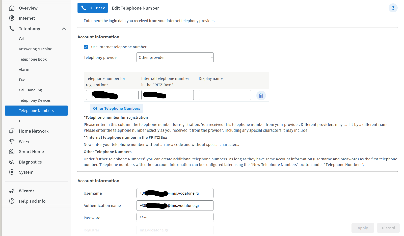

kukkuta Δημοσ. 10 Οκτωβρίου 2024 Δημοσ. 10 Οκτωβρίου 2024 Καλησπέρα, Έχω το 7530ax και πάροχο την κόκκινη με ftth onenet. Μου στείλανε τους κωδικούς στο Internet και στη Τηλεφωνία. Στο Internet μπαίνω κανονικά. Στην τηλεφωνία όμως παίρνω συνέχεια αυτό το μήνυμα Registration of internet telephone number +30ΧΧΧΧΧΧΧΧΧΧ failed. Reason for error: DNS error Έιναι κανείς που το δουλεύει με Onenet και παίζει να βοηθήσει;
