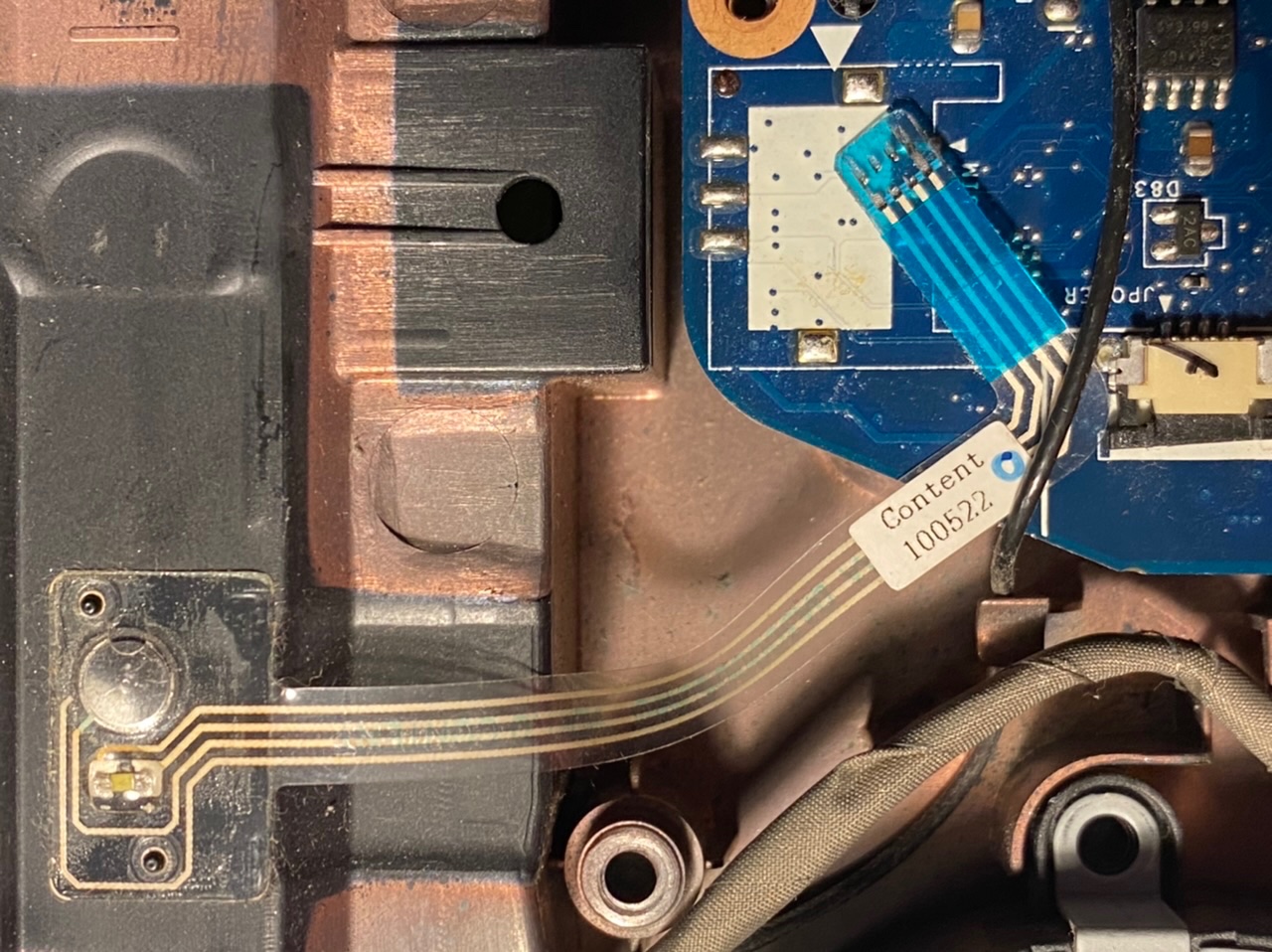

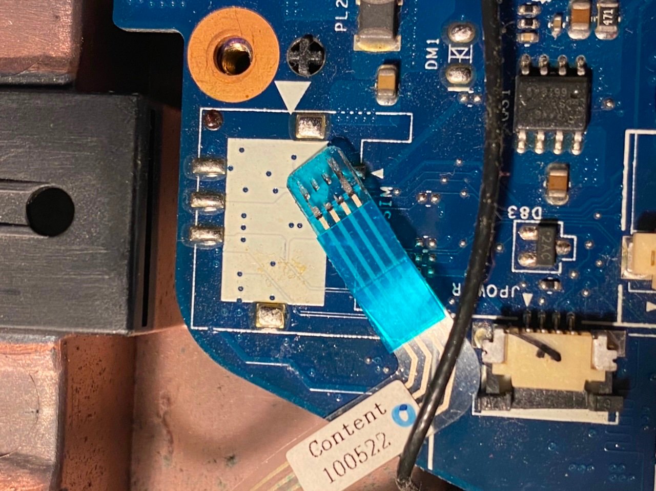

Έχω στην κατοχή μου ένα λαπτοπ και είδα πως το power button δεν έκανε πάντα επαφή. Το άνοιξα για να δω τι γίνεται και είδα πως η άκρη της καλωδιοταινιας έχει φαγωθεί (βλέπε φωτογραφίες).
Θα ήθελα να ρωτήσω υπάρχει τρόπος να το φτιάξω αυτό ; Αν κόψω την φαγωμένη άκρη και το επανατοποθετησω; Θα κάνει επαφή ;
Κι εγώ αυτό σκέφτηκα. Απ' ότι βλέπω φτάνει για να κουμπώσει. Επίσης, ίσως ο χαλκός να έχει κάποιο μονωτικό, οπότε να θέλει λίγο ξύσιμο για να κάνει επαφή.
Επεξ/σία από Τέρης Α.
Με ψαλιδάκι ίσιο κόψιμο "ένα τσικ" εκεί που ξεκινάει ο χαλκός,  κ με κοπίδι / ξυραφάκι επίσης προσοχή μη χάσεις κάνα δάκτυλο, απομακρύνεις ΛΙΓΟ από το μπλε σκληρό πλαστικό, ώστε να μπαίνει στην υποδοχή κ να κουμπώνει σωστά
[το ένα τσικ είναι η απόλυτα μαθηματικώς προσδιορισμένη έννοια :D ]
ή μπορείς να προσπαθήσεις ΜΕ ΠΟΛΫ ΠΡΟΣΟΧΗ με κολλητήρι κ καλάι να φτιάξεις τους αγωγούς, να είναι λεπτοί κ ίσιοι να μη βραχυκυκλώνουν κ πριν λιώσεις την καλωδιοταίνία
ο πρώτος τρόπος είναι πιο εύκολος
Επεξ/σία από Kthulhou

2 ώρες πριν, Τέρης Α. είπε
Φτάνει οριακά, δεν με παίρνει να κόψω παρα πολύ.
1 ώρα πριν, Kthulhou είπε
Η πρώτη λύση είναι εύκολο θεωρητικά. Η δεύτερη δεν ξέρω ποσο εύκολο είναι να κάνει κάποιος τόσο λεπτές και ευθείες γραμμές 🙄
Στην ουσία να θέλω να κάνουν επαφή τα σημεία οποία αρχίζει να φαίνεται «καθαρά» ο χαλκός;

Ναι, αλλά αν δεν μπει ίσια και μπει λίγο λοξά, τότε θα γίνει:
30 λεπτά πριν, itanium είπε
βραχυκυκλωσεις κάτι είτε καταστρέψεις τον κονεκτορα πανω στην μητρική
Έχω δει youtubαδες να κάνουν την 2η λύση με καλάϊ χρησιμοποιώντας φλουξ (ή φλαξ ή όπως το λένε) (κατά την γνώμη μου είναι προτιμότερη). Αλλά αυτοί έχουν και εμπειρία και εξοπλισμό, που δεν έχουμε εμείς.
Βέβαια η καλύτερη λύση είναι η αντικατάσταση με νέα καλωδιοταινία.
Επεξ/σία από duffyduck
Θέλει χειρουργική ακρίβεια με Microsoldering & μονο με μικροσκόπιο το "πετυχαίνεις"

Η  Κίνα είναι μονόδρομος σε τέτοια αντικείμενα πρπ 10€-15€ κόστος
P/N DA300006JMO ribbon flex power button θα βρεις 100% στο aliexpress
