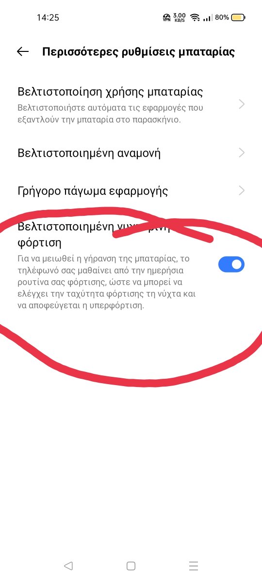

Tsilitheo2 Δημοσ. 6 Ιανουαρίου 2022 Δημοσ. 6 Ιανουαρίου 2022 7 ώρες πριν, greg2310 είπε Έχω ένα realme gt 5g ...έχει φόρτιστη από τη realme 65 w που το φορτίζει αστραπιαία . Φοβούμενος μη χαλάσω τη μπαταρία ακολουθώ την εξής διαδικασία..το φορτίζω μέσα στη μέρα 2 πεντάλεπτα όπου τσιμπάει ένα 30% κάθε φορά και πηγαίνει από το 50 στο 80 και στο βράδυ που είναι συνήθως γύρω στο 50 το βάζω στη θύρα USB του κλειστού υπολογιστή και κάνει πολυυυυ αργή φόρτιση. Είναι ενεργοποιημένη και η λειτουργία διαδικασίας φόρτισης ρυθμισμένη να τελείωση τη φόρτιση στις 6:00. Εγώ ξυπνάω συνήθως στις 5:30 και έχει ένα 90%. Κάνω καλά? ..έχετε κάποια άλλη πρόταση? Έχω το gt 5g επίσης.... Αυτό το έχεις δει;;;. Ενεργοποιώντας το ,φρενάρει την φόρτιση ,ώστε την ώρα που συνήθως το βγάζεις από τον φορτιστή ,να είναι γύρω ή μόλις άγγιξε το 100 1
