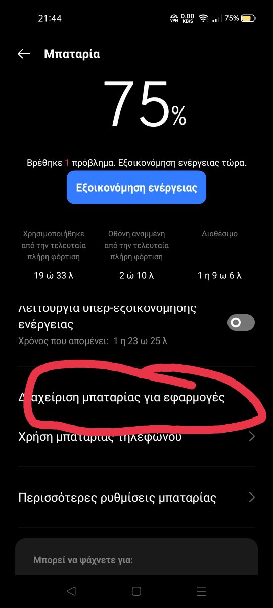

stoilas2312 Δημοσ. 4 Ιανουαρίου 2022 Δημοσ. 4 Ιανουαρίου 2022 Καλησπέρα και καλή χρονιά. Υπάρχει κάποιος τρόπος ώστε να κλειδώσω μία εφαρμογή στο τηλέφωνο (π.χ. την εφαρμογή του smartwatch), για να τρέχει μονίμως στο παρασκήνιο και να μην την κλείνω συνέχεια κατά λάθος; Ευχαριστώ ! ! !

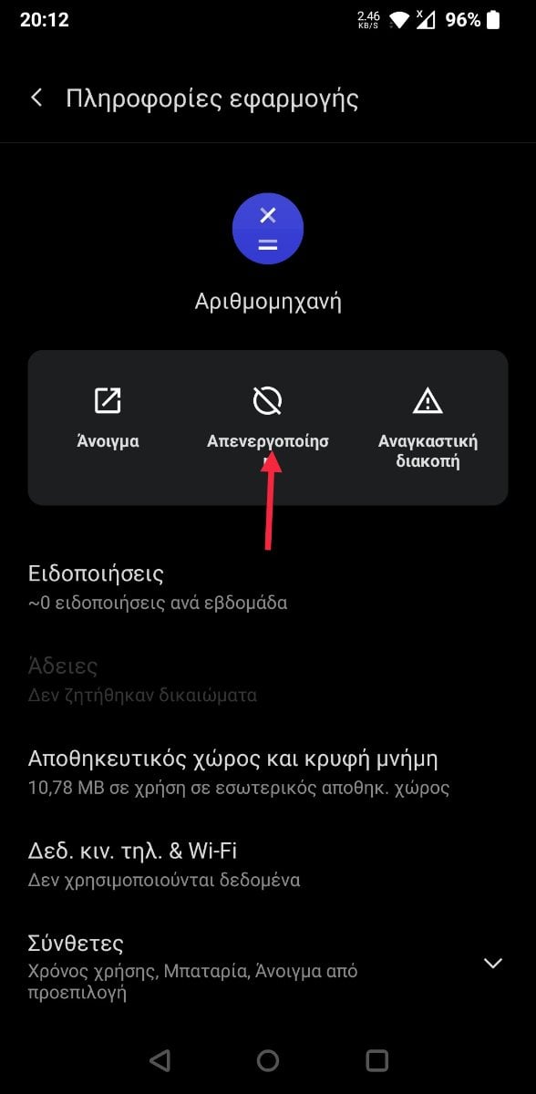

GATE123 Δημοσ. 4 Ιανουαρίου 2022 Δημοσ. 4 Ιανουαρίου 2022 (επεξεργασμένο) 26 λεπτά πριν, stoilas2312 είπε Καλησπέρα και καλή χρονιά. Υπάρχει κάποιος τρόπος ώστε να κλειδώσω μία εφαρμογή στο τηλέφωνο (π.χ. την εφαρμογή του smartwatch), για να τρέχει μονίμως στο παρασκήνιο και να μην την κλείνω συνέχεια κατά λάθος; Ευχαριστώ ! ! ! Υπάρχουν μερικές εφαρμογές που μπορείς να τις κάνεις απενεργοποίηση. Πας ρυθμίσεις - εφαρμογές - όλες οι εφαρμογές εκεί βλέπεις όλες τις εφαρμογές. Πας σε αυτή που θέλεις και βλέπεις. Π.χ Εγώ πάλι στο δικό μου(OnePlus)έχω και τον κρυφό χώρο που βάζω εκεί εφαρμογές που δεν θέλω και δεν φαίνονται. Επεξ/σία 4 Ιανουαρίου 2022 από GATE123

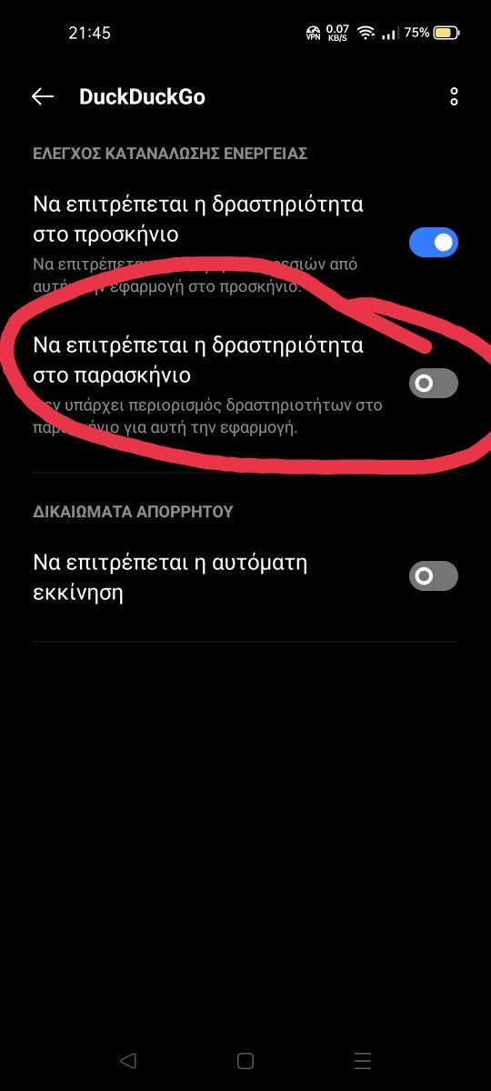

Tsilitheo2 Δημοσ. 4 Ιανουαρίου 2022 Δημοσ. 4 Ιανουαρίου 2022 Ρυθμισεις-μπαταρια και τα σκρινσοτς που βλέπεις...

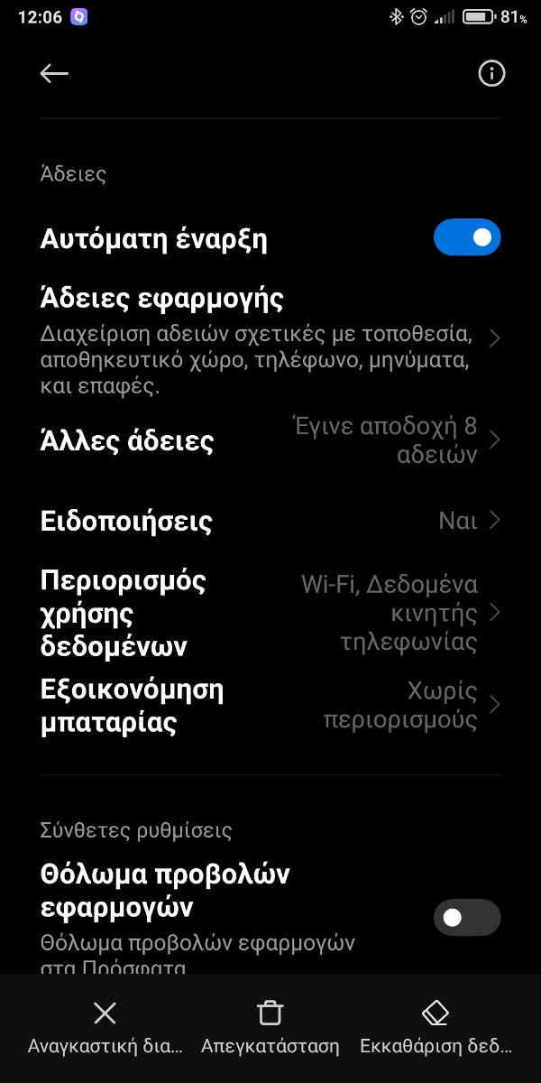

stoilas2312 Δημοσ. 5 Ιανουαρίου 2022 Μέλος Δημοσ. 5 Ιανουαρίου 2022 15 ώρες πριν, Ukforthemoment είπε Σε τι κινητό; Xiaiomi Redmi Note 5 15 ώρες πριν, GATE123 είπε Υπάρχουν μερικές εφαρμογές που μπορείς να τις κάνεις απενεργοποίηση. Πας ρυθμίσεις - εφαρμογές - όλες οι εφαρμογές εκεί βλέπεις όλες τις εφαρμογές. Πας σε αυτή που θέλεις και βλέπεις. Π.χ Εγώ πάλι στο δικό μου(OnePlus)έχω και τον κρυφό χώρο που βάζω εκεί εφαρμογές που δεν θέλω και δεν φαίνονται. Καλημέρα. Δεν θέλω να τις απενεργοποιήσω. Απλά θέλω να κλειδώσω μία εφαρμογή στο τηλέφωνο (π.χ. την εφαρμογή του smartwatch), για να τρέχει μονίμως στο παρασκήνιο και να μην την κλείνω συνέχεια κατά λάθος 14 ώρες πριν, Tsilitheo2 είπε Ρυθμισεις-μπαταρια και τα σκρινσοτς που βλέπεις... Καλημέρα. Στις ρυθμίσεις δεν μου δίνει κάπου την επιλογή να επιτρέπετε η δραστηριότητα στο παρασκήνιο. Πάντως στις άδειες της εφαρμογής τα έχω όλα ανοιχτά.

stoilas2312 Δημοσ. 5 Ιανουαρίου 2022 Μέλος Δημοσ. 5 Ιανουαρίου 2022 44 λεπτά πριν, Ukforthemoment είπε πατας το κουμπί που σου δείχνει τι εφαρμογες εχεις να τρεχουν στην μνημη,νομιζω ότι είναι αυτό με τις τρεις γραμμες απο την φωτό πιο πάνω.Βρίσκεις την εφαρμογή και πατάς επάνω της ,θα σου βγαλει επιλογές,μια είναι ενα λουκέτο.Το επιλέγεις. Στο MIUI 12 δεν υπάρχει τέτοια επιλογή( τρεις γραμμές). Πάω, εφαρμογές -διαχείριση εφαρμογών - βρίσκω την εφαρμογή, πατάω πάνω της και μου βγάζει αυτό ακριβώς που έχω παραθέσει στην φωτο. Όσο και αν έψαξα λουκέτο δεν υπάρχει πουθενά. 1 ώρα πριν, GATE123 είπε Με το ίδιο θέμα μπορείς να το βρεις εδώ https://xiaomi-miui.gr/community/index.php/Thread/44369-Συνεχής-τρέξιμο-εφαρμογής-στο-παρασκήνιο/ Ευχαριστώ

stoilas2312 Δημοσ. 5 Ιανουαρίου 2022 Μέλος Δημοσ. 5 Ιανουαρίου 2022 Τελικά το έκανα χάρη στο βίντεο που ανέβασε ο Ukforthemoment πιο πάνω. Η διαδικασία πάντως είναι εντελώς άκυρη. Πρέπει να πατήσεις πάνω στο εικονίδιο ασφάλεια - μετά τέρμα πάνω δεξιά - ενίσχυση ταχύτητας - κλείδωμα εφαρμογών. Τρέχα γύρευε δηλαδή. θα ήθελα να σας ευχαριστήσω όλους πάρα πολύ και να σας ευχηθώ καλή χρονιά με υγεία ! ! ! 1
