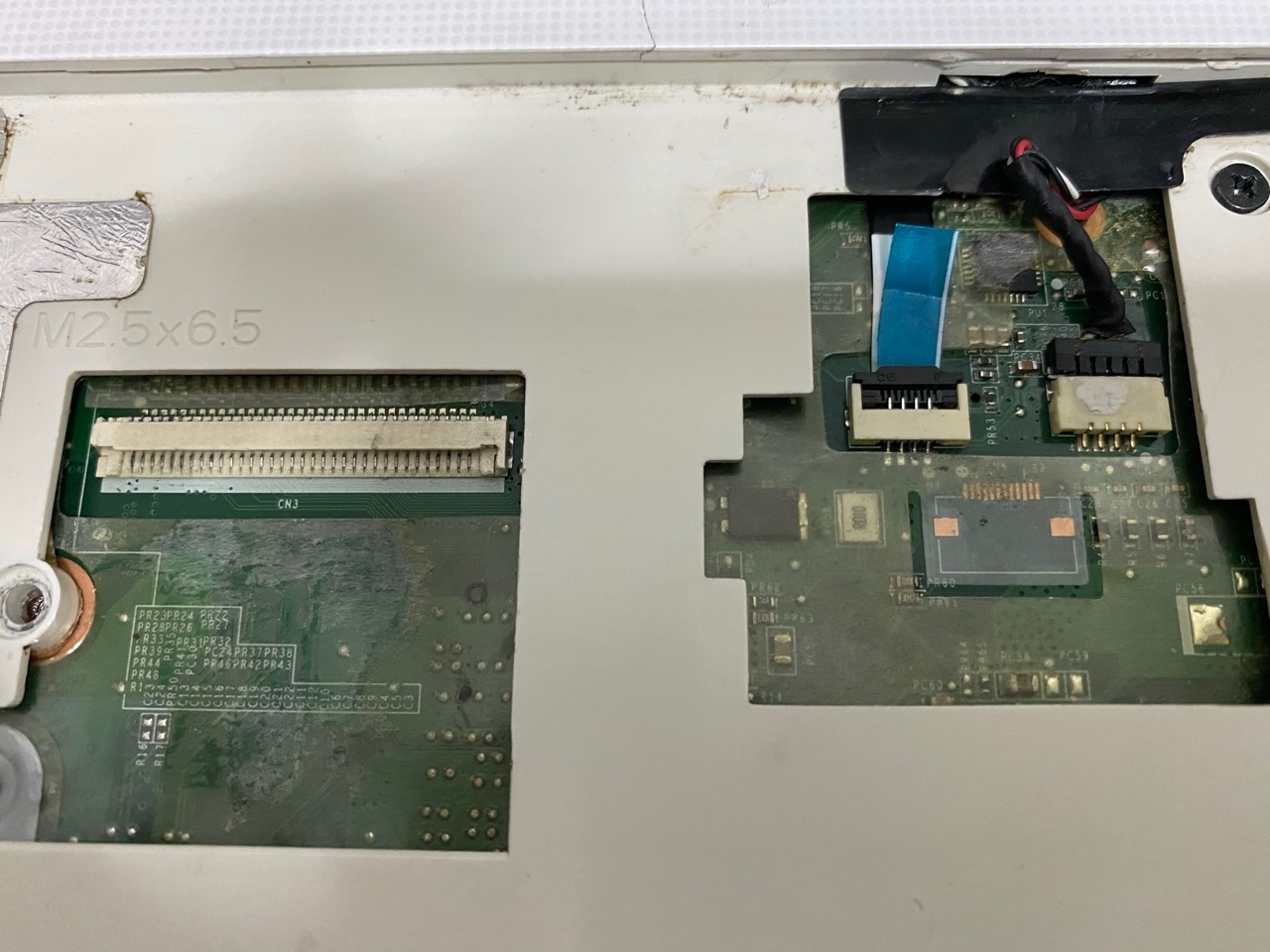

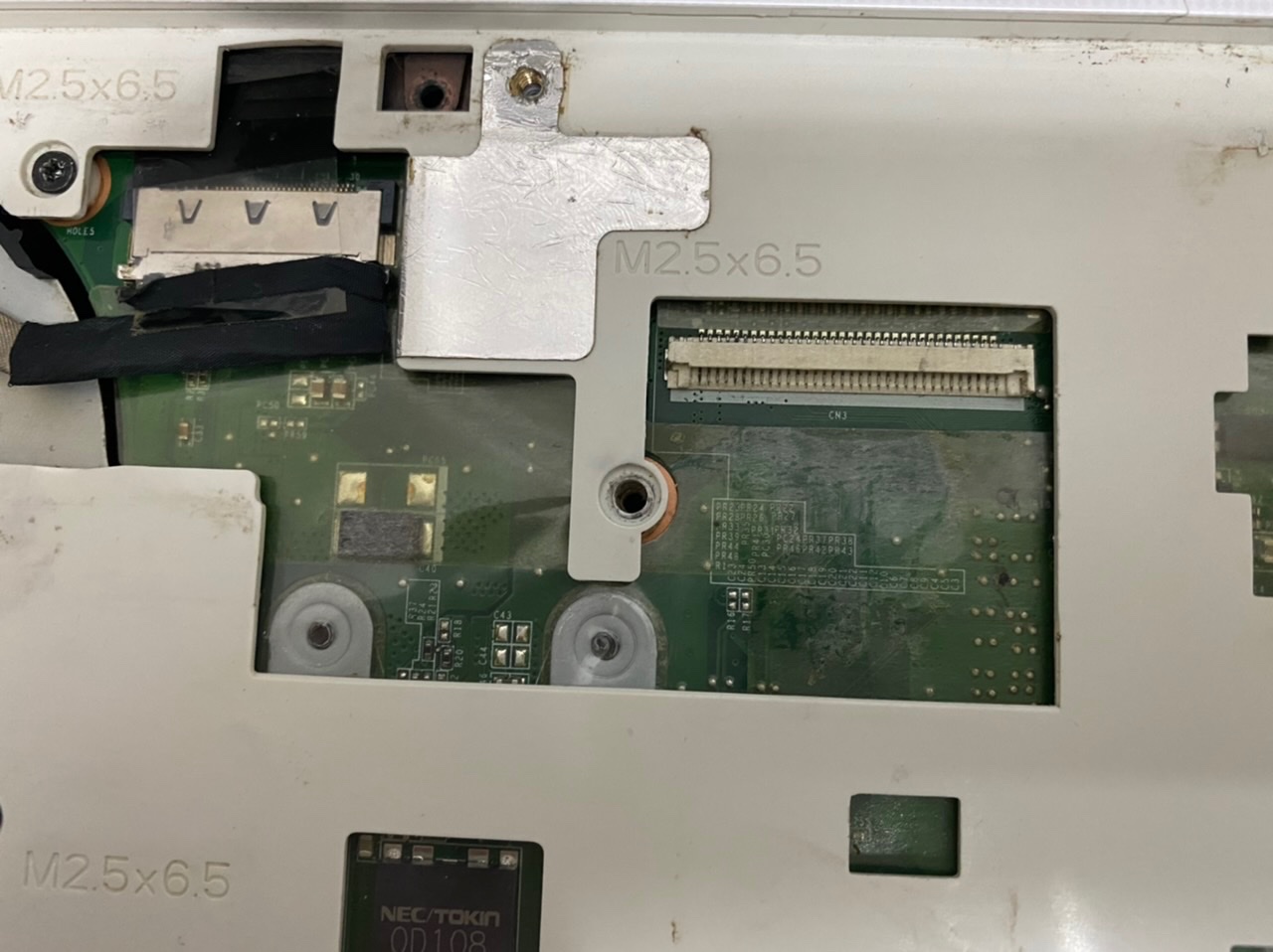

nickol-us Δημοσ. 3 Ιανουαρίου 2022 Δημοσ. 3 Ιανουαρίου 2022 Κάπως έτσι είναι το λάπτοπ; Σου έχουν σπάσει τα στηρίγματα που κρατούν κάτω το πληκτρολόγιο; Έχουν φύγει τελείως; Αν βάλεις κάποιο λαμάκι/ροδέλα στην βίδα δεν θα βοηθήσει στη συγκράτηση; Το πληκτρολόγιο έχει μεγάλη και λεία επιφάνεια, με αρκετά περιθώρια γύρω γύρω για να μπει ταινία διπλής επικολλήσεως. Αρκεί να βρεις την κατάλληλη ποιότητα και το κατάλληλο πάχος. Όσο για την πατέντα που προτάθηκε να ξέρεις την έχω κάνει σε toshiba qosmio x505 μάλιστα. Έχει σπάσει το clips, έβαλα μέσα την καλωδιοταινία, την σφήνωσα με λεπτό διαφάνο πλαστικό (σαν αυτό που έχουν οι ψευτοσυσκευασίες παιχνιδιών) και μετά έβαλα χαρτοταινία για να μην φύγει από την θέση του. Το λάπτοπ λειτουργεί έτσι εδώ και 3 χρόνια απροβλημάτιστα. Έχω την εντύπωση πως το πλαστικο κλιπ αντικαθίσταται όμως άντε να βρεις συμβατό "δότη". 1
mpouliaritis Δημοσ. 3 Ιανουαρίου 2022 Μέλος Δημοσ. 3 Ιανουαρίου 2022 31 λεπτά πριν, nickol-us είπε Κάπως έτσι είναι το λάπτοπ; Σου έχουν σπάσει τα στηρίγματα που κρατούν κάτω το πληκτρολόγιο; Έχουν φύγει τελείως; Αν βάλεις κάποιο λαμάκι/ροδέλα στην βίδα δεν θα βοηθήσει στη συγκράτηση; Το πληκτρολόγιο έχει μεγάλη και λεία επιφάνεια, με αρκετά περιθώρια γύρω γύρω για να μπει ταινία διπλής επικολλήσεως. Αρκεί να βρεις την κατάλληλη ποιότητα και το κατάλληλο πάχος. Όσο για την πατέντα που προτάθηκε να ξέρεις την έχω κάνει σε toshiba qosmio x505 μάλιστα. Έχει σπάσει το clips, έβαλα μέσα την καλωδιοταινία, την σφήνωσα με λεπτό διαφάνο πλαστικό (σαν αυτό που έχουν οι ψευτοσυσκευασίες παιχνιδιών) και μετά έβαλα χαρτοταινία για να μην φύγει από την θέση του. Το λάπτοπ λειτουργεί έτσι εδώ και 3 χρόνια απροβλημάτιστα. Έχω την εντύπωση πως το πλαστικο κλιπ αντικαθίσταται όμως άντε να βρεις συμβατό "δότη". Καλή χρόνια και ευχαριστώ Δεν έχει σπάσει απλά το κλιπς , λείπουν ( έχουν καταστραφεί ) και όλες οι πάνω μεταλλικές ακίδες , πάνω από την ταινία , όχι οι επαφές για την καλωδιοταινια του πληκτρολογίου . Αυτό το κάνει ακόμα ποιο δύσκολο .
