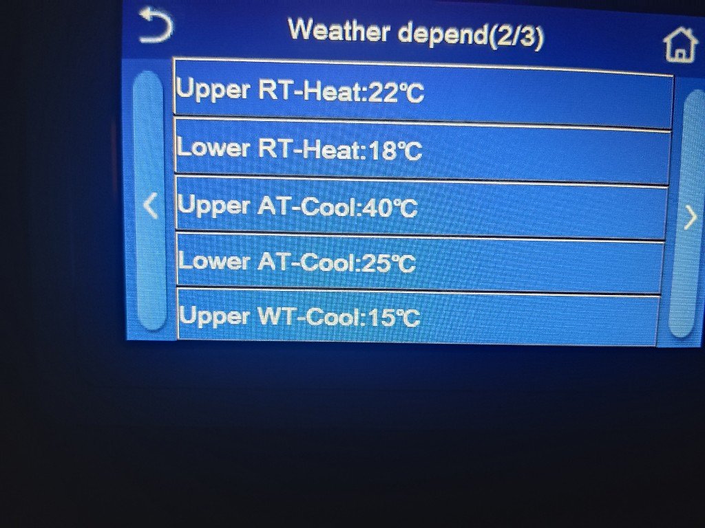

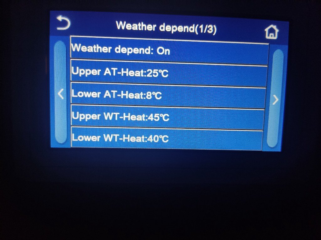

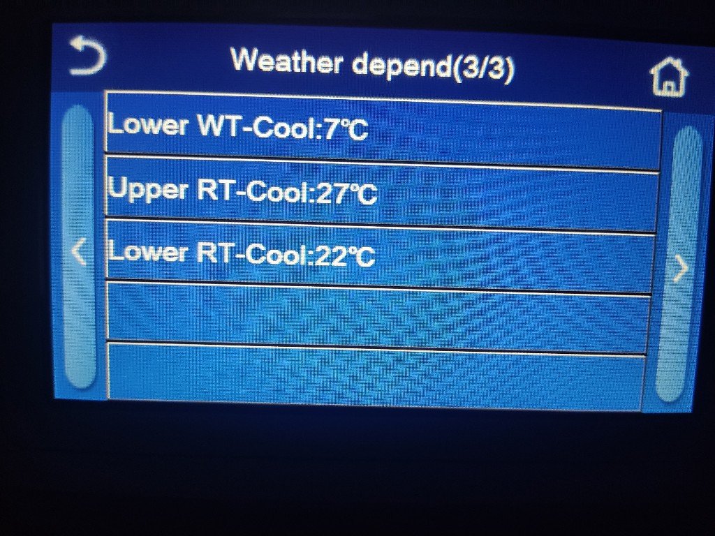

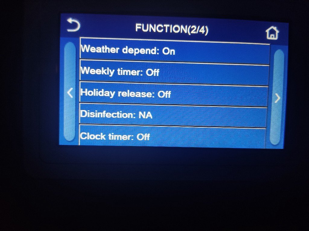

Στο σπίτι μου 108τμ (Ηράκλειο Κρήτης), πλήρες μονωμενο (θερμοπροσοψη περιμετρικά 7εκ, ενεργειακά κουφώματα pvc, ανεστραμμενη μόνωση ταράτσας) εγκατέστησα την αντλία θερμότητας gree versati iii 12kw. Η υδραυλική εγκατάσταση περιλαμβάνει πρωτεύον και δευτερεύον κύκλωμα (με δοχείο αδράνειας 60 λτρ) και λειτουργεί μόνο για θέρμανση. Ο έλεγχος της αντλίας γίνεται από τον θερμοστάτη χώρου (σε συνεργασία με τον κοντρολερ της). Επειδή ο εγκαταστατης δεν είχε και πολλές γνώσεις (απ' ότι διαπίστωσα), έκανα κάποιες ρυθμίσεις μόνος μου.
Σεταρα τη λειτουργία της σε σχέση με την εξωτερική θερμοκρασία (αυτό είναι η λεγόμενη αντιστάθμιση; ) και παίρνει εντολή έναρξης από το θερμοστάτη χώρου. Σε δοκιμή που έκανα, με εξωτερική θερμοκρασία 9 και ζητούμενη θερμοκρασία χώρου 22, σε 7 ώρες και 50 λεπτά περίπου, κατανάλωσε 11.3kw δηλαδή 11.3/7.5=1.51kw/H. Θεωρείτε ότι η κατανάλωση της είναι καλή, υπερβολική ή μπορεί να βελτιωθεί; Συνημμένα ανεβάζω φώτο από τις ρυθμίσεις που έχω κάνει (στην weather depending λειτουργία της).
