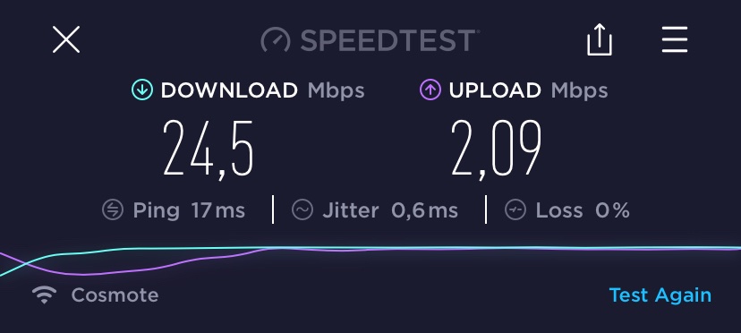

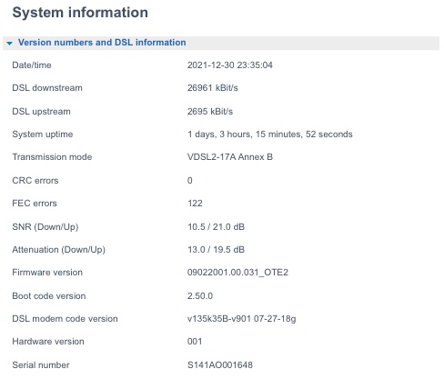

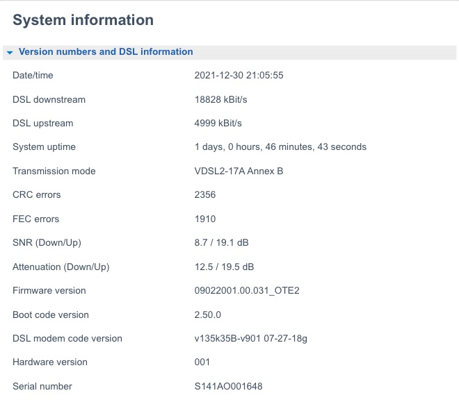

ThanosKourt Δημοσ. 30 Δεκεμβρίου 2021 Δημοσ. 30 Δεκεμβρίου 2021 Καλησπέρα. Πρόσφατα γύρισα την γραμμή του σταθερού και Ίντερνετ στον ΟΤΕ. Προηγουμένως ήμουν στην Vodafone όπου το κουτι στο σπίτι έφερνε 49mbps και είχα 47mbps σε ασύρματο. Να ενημερώσω ότι στην περιοχή μου όλοι οι πάροχοι έχουν υπηρεσίες από ΚΑΦΑΟ του ΟΤΕ. Ο τεχνικός του ΟΤΕ σήμερα που ήρθε στον χώρο για να ελέγξει την ταχύτητα της γραμμής, μου είπε ότι το κουτι τους, φέρνει 33mbps(εγώ είχα 27mbps) και πως δεν μπορεί παραπάνω λόγω ότι απέχω αρκετά από το ΚΑΦΑΟ και δήλωσε υποβάθμιση σε ADSL όπου εκεί είπε θα έχω τις ταχύτητες της VDSL και η γραμμή θα λειτουργεί χωρίς προβλήματα. Μετα την επίσκεψη του η ταχύτητα έπεσε στα 18,8mbps. Η ερώτηση μου είναι, πως γίνεται με την Vodafone να είχα καλύτερη ταχύτητα ενώ φέρνει από το ΚΑΦΑΟ του ΟΤΕ;

ThanosKourt Δημοσ. 31 Δεκεμβρίου 2021 Μέλος Δημοσ. 31 Δεκεμβρίου 2021 Καλημέρα, σε ευχαριστώ για την ενημέρωση. Με υποβάθμισαν σε 24αρα γραμμή.

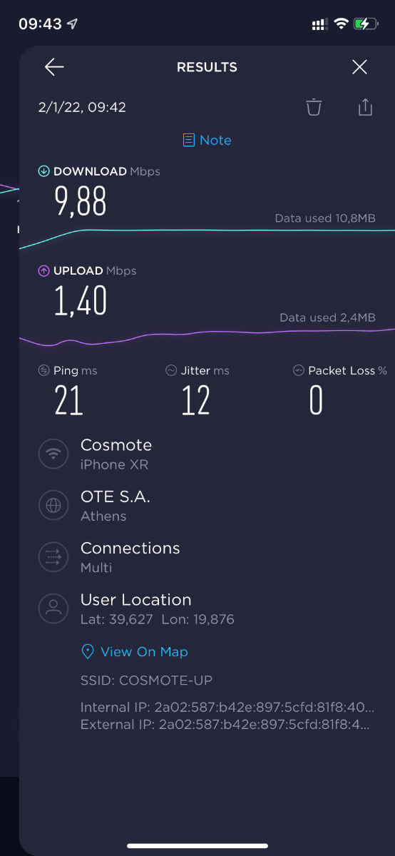

ThanosKourt Δημοσ. 2 Ιανουαρίου 2022 Μέλος Δημοσ. 2 Ιανουαρίου 2022 Καλή χρόνια! Από τις 09.30 σήμερα μέχρι και τις 11.30 έχω 4 αποσυγχρονισμους και χαμηλή ταχύτητα. Αύριο περιμένω τεχνικό. Υπάρχει τρόπος να φύγω από το δίκτυο του ΟΤΕ και να πάω στην Vodafone που μπορεί και παρέχει VDSL 50mbps χωρίς να πληρώσω πέναλτι;

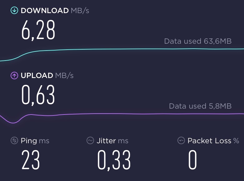

Apollonian Δημοσ. 2 Ιανουαρίου 2022 Δημοσ. 2 Ιανουαρίου 2022 (επεξεργασμένο) Εγώ έχω άλλο θέμα με την Cosmote, οι ταχύτητες VDSL που μετρήθηκαν είναι όσο πληρώνω αλλά όταν έρθει η στιγμή να κατεβάσω ένα αρχείο, τα νούμερα αυτά δεν τα πιάνει ούτε στο 10% του. Μήπως αυτή η γραμμή χρειάζεται καλύτερο καλώδιο δικτύου πχ. Cat.8 για να αποδώσει η σύνδεση ? Επεξ/σία 2 Ιανουαρίου 2022 από Apollonian

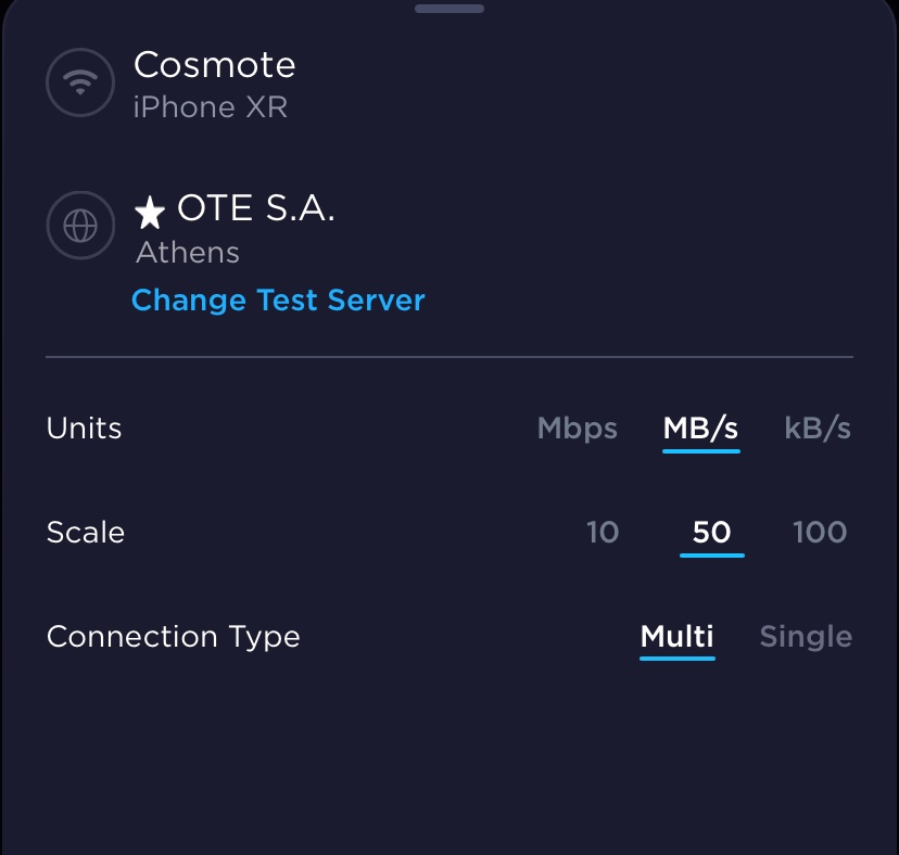

ThanosKourt Δημοσ. 2 Ιανουαρίου 2022 Μέλος Δημοσ. 2 Ιανουαρίου 2022 (επεξεργασμένο) Καλησπέρα @Apollonian. Δεν νομίζω, εγώ με cat 5e και cat 6 δεν είχα θέμα. Δοκίμασε να κανείς speed test από την εφαρμογή της ookla και αντί για mbps διάλεξε mb/s. Υ.Γ. Είσαι δίπλα από την καμπίνα και έχεις 7 ping και την σωστή ταχύτητα; Επεξ/σία 2 Ιανουαρίου 2022 από ThanosKourt
Apollonian Δημοσ. 2 Ιανουαρίου 2022 Δημοσ. 2 Ιανουαρίου 2022 3 ώρες πριν, ThanosKourt είπε Καλησπέρα @Apollonian. Δεν νομίζω, εγώ με cat 5e και cat 6 δεν είχα θέμα. Δοκίμασε να κανείς speed test από την εφαρμογή της ookla και αντί για mbps διάλεξε mb/s. Υ.Γ. Είσαι δίπλα από την καμπίνα και έχεις 7 ping και την σωστή ταχύτητα; Nαι είμαι καμιά 20-30 μέτρα μακρυά από την καμπίνα. Το έκανα όπως είπες κι έχω πάθει σοκ με αυτά τα τραγικά νούμερα. 🤦♂️
ThanosKourt Δημοσ. 2 Ιανουαρίου 2022 Μέλος Δημοσ. 2 Ιανουαρίου 2022 (επεξεργασμένο) Νομίζω φυσιολογικά νούμερα είναι. Αυτή είναι η ταχύτητα όπου κατεβάζει αρχεία. Απλώς σου είπα να κανείς ένα speedtest έτσι, για να δεις τις ταχύτητες που κατεβάζεις. Ίδια ταχύτητα έχω και εγώ σε 50αρα Vodafone. (Του μαγαζιού) Επεξ/σία 2 Ιανουαρίου 2022 από ThanosKourt
l337 Δημοσ. 4 Ιανουαρίου 2022 Δημοσ. 4 Ιανουαρίου 2022 On 02/01/2022 at 16:28, Apollonian said: Nαι είμαι καμιά 20-30 μέτρα μακρυά από την καμπίνα. Το έκανα όπως είπες κι έχω πάθει σοκ με αυτά τα τραγικά νούμερα. 🤦♂️ Προφανώς έχεις μπερδευτεί. Η γραμμή σου τερματίζει και κατεβάζει με το μέγιστο. 1
Επισκέπτης Δημοσ. 4 Ιανουαρίου 2022 Δημοσ. 4 Ιανουαρίου 2022 @Apollonian Οι ταχύτητές σου είναι μια χαρά! Έχεις βάλει μονάδα μέτρησης MBps και όχι Mbps. Δεδομένου ότι ένα Byte είναι 8 bits, έχεις Download 6,34*8 = 50,72 και upload 4,96 Mbps.
Apollonian Δημοσ. 4 Ιανουαρίου 2022 Δημοσ. 4 Ιανουαρίου 2022 (επεξεργασμένο) 3 ώρες πριν, l337 είπε Προφανώς έχεις μπερδευτεί. Η γραμμή σου τερματίζει και κατεβάζει με το μέγιστο. Nαι μπορεί, ωστόσο γιατί όταν κατεβάζω ένα αρχείο μου δείχνει πολύ χαμηλά νούμερα? Μπορώ κάπως να το ρυθμίσω μέσω του ρούτερ ή να χρειάζομαι κάποιο πιο ισχυρό καλώδιο δικτύου τύπου cat 8 ? Επεξ/σία 4 Ιανουαρίου 2022 από Apollonian
Επισκέπτης Δημοσ. 4 Ιανουαρίου 2022 Δημοσ. 4 Ιανουαρίου 2022 Συνήθως το download αναφέρεται σε MBps και όχι Mbps, οπότε αν είσαι πάνω από 5 είσαι μια χαρά. Δεν είναι θέμα καλωδίου. Το Cat5e για παράδειγμα, ούτε καν Cat6, μπορεί να σηκώσει ταχύτητα 1000Mbps (άρα 128MBps) σε απόσταση μέχρι 100 μέτρα.
