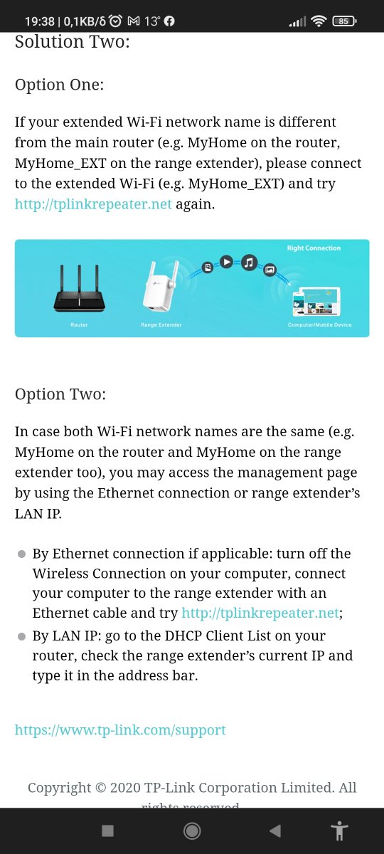

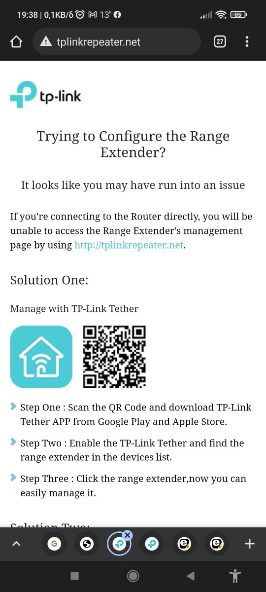

Bakaneko Δημοσ. 5 Ιανουαρίου 2022 Μέλος Δημοσ. 5 Ιανουαρίου 2022 Στις 3/1/2022 στις 11:11 ΠΜ, poulinos είπε να εξηγησω 2 πραγματα για να βοηθησω.υπαρχουν 2 επιλογες router και access point.θα αναφερω τις διαφορες. αν παρεις ενα router θα το συνδεσεις στην πορτα wan. η πορτα wan θα παρει Ip απο τον Dhcp που εχεται στο δικτυο και θα φτιαξει ενα νεο δικτυο το οποιο δεν θα μπορει να δει το παλιο σου δικτυο.δηλαδη αν το υπαρχον σου δικτυο ειναι 192.168.1.1 τοτε το δικτυο του router θα πρεπει να ειναι πχ 192.168.2.1 με dhcp ανοιχτο.οτι συνδεεται πανω στο ρουτερ θα παιρνει Ip 192.168.2.x και δεν θα μπορει να δει τιποτα απο το 192.168.1.1. καλο για θεματα ασφαλειας. αν παρεις access poijnt τοτε το access point θα παρει μια ip απο το κανονικο σου δικτυο πχ 192.168.1.1 .θα ειναι στο ιδιο δικτυο με ολα τα αλλα πραγματα οποτε θα βλεπεις οτι θα εβλεπες αν εμπαινες με καλωδιο.ισως κακο σε θεματα ασφαλειας αναλογως την εταιρεια. δεν το εχω δοκιμασει το xiaomi αλλα σιγουρα υπαρχουν και tp link access points/routers με λιγα λεφτα. Δοκίμασα το access point TP-LINK TL-WA855RE με παράξενα αποτελέσματα. Τις περισσότερες φορές δεν δούλεψε. Κάποιες φορές που κατάφερα να το κάνω να δουλέψει: 1) άλλαξα το mode λειτουργίας σε access point από range extender, 2) άφησα ενεργή την επιλογή "obtain an IP address automatically" αντί να την αλλάξω σε "use the following IP address" και 3) απενεργοποιησα το "DHCP Server Settings" Το πρόβλημα είναι ότι κάθε φορά που δοκίμαζα να αλλάξω το όνομα του WiFi δικτύου του access point και να βάλω κωδικό, χανοταν η σύνδεση στο Internet και δεν μπορούσα να αποκτήσω πρόσβαση στο access point μέσω της εφαρμογής tehter της TP-LINK, της διεύθυνσης tplinkrepeater.net (βλ. φωτογραφίες), και της default διεύθυνσης 192.168.0.254. Τι μπορεί να φταίει;
poulinos Δημοσ. 5 Ιανουαρίου 2022 Δημοσ. 5 Ιανουαρίου 2022 α. firmware update b.αν το ρουτερ σπυ ειναι 192.168.1.1 τοτε αυτο θα το βαλεις 192.168.1.222 για παραδειγμα και θα κλεισεις dhcp. θα του βαλεις gateway την ip του router και αν ζηταει dns θα τους δωσεις παλι την ip του router.μην μπλεκεις με apps ουτε να παρει απο dhcp διοτι θα μπλεξεις παραπανω χωρις λογο 1 hour ago, Bakaneko said: Δοκίμασα το access point TP-LINK TL-WA855RE με παράξενα αποτελέσματα. Τις περισσότερες φορές δεν δούλεψε. Κάποιες φορές που κατάφερα να το κάνω να δουλέψει: 1) άλλαξα το mode λειτουργίας σε access point από range extender, 2) άφησα ενεργή την επιλογή "obtain an IP address automatically" αντί να την αλλάξω σε "use the following IP address" και 3) απενεργοποιησα το "DHCP Server Settings" Το πρόβλημα είναι ότι κάθε φορά που δοκίμαζα να αλλάξω το όνομα του WiFi δικτύου του access point και να βάλω κωδικό, χανοταν η σύνδεση στο Internet και δεν μπορούσα να αποκτήσω πρόσβαση στο access point μέσω της εφαρμογής tehter της TP-LINK, της διεύθυνσης tplinkrepeater.net (βλ. φωτογραφίες), και της default διεύθυνσης 192.168.0.254. Τι μπορεί να φταίει; to 192.168.0.254 το χανεις αφου το ειχες να παρει απο dhcp. θα πρεπε να μπεις μεσα στο router μετα να δεις τι ip πηρε
