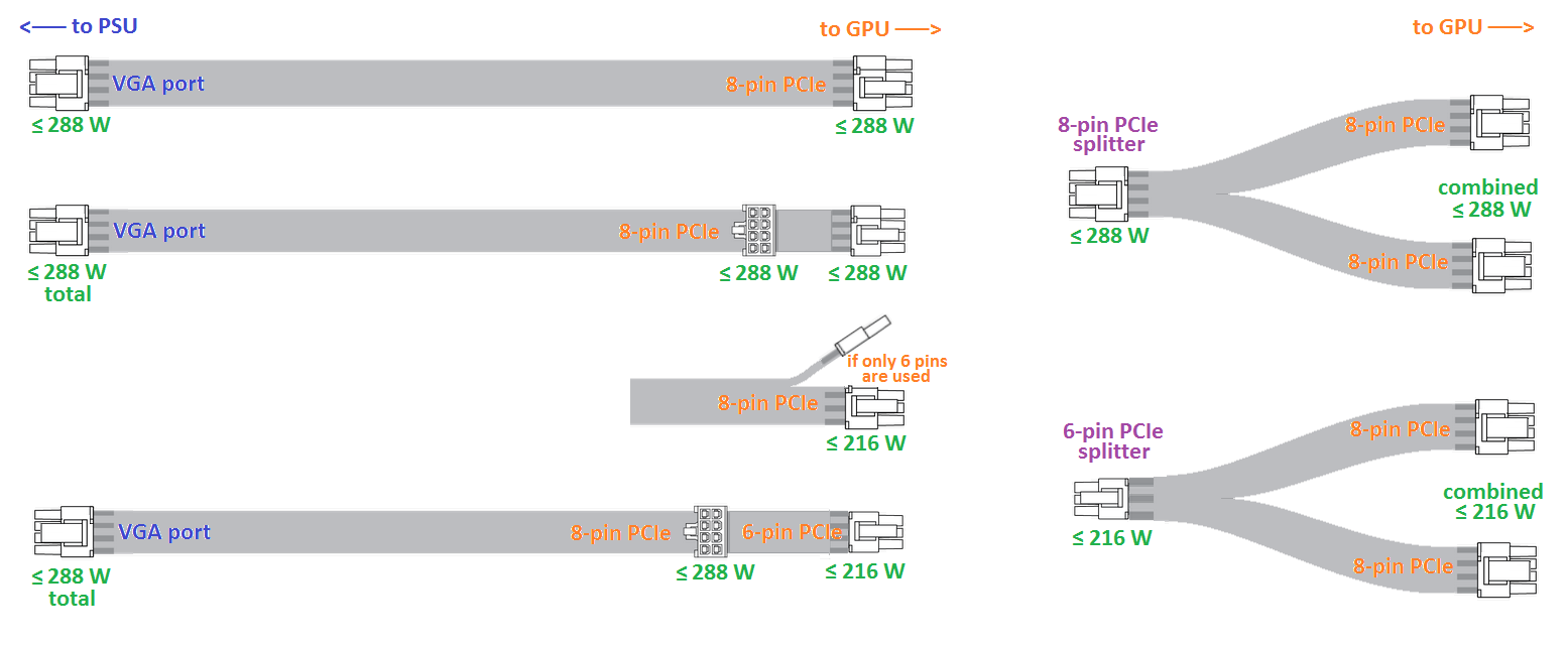

Mac Anthropos Δημοσ. 30 Δεκεμβρίου 2021 Δημοσ. 30 Δεκεμβρίου 2021 (επεξεργασμένο) Γεια και απο μενα! Νομιζω οτι η αιτια ειναι οτι ηταν συνδεμενο ενα διπλο καλωδιο sleeved με δυο connectors της καρτας. Το τροφοδοτικο ηταν αψογο καθως τραβαγε πολυ ρευμα απο μια γραμμη κ δεν ειχε θεμα σταθεροτητας. Απλα ανεβαιναν τοσο οι θερμοκρασιες απο τα ampere που τραβαγε που τελικα ελιωσε το πλαστικο του κονεκτoρα του sleeved. Νομιζω με δυο καλωδια ξεχωριστα για καθε connector της gpu (και οχι sleeved κατα προτιμηση) δεν θα ξαναυπαρξει προβλημα. Επεξ/σία 30 Δεκεμβρίου 2021 από Mac Anthropos 3 1

Sheogorath Δημοσ. 30 Δεκεμβρίου 2021 Δημοσ. 30 Δεκεμβρίου 2021 32 λεπτά πριν, Telumetar είπε Δεν γνωριζα καν πως έπρεπε να χρησιμοποιώ δύο ξεχωριστά type 4 καλωδια από το τροφοδοτικό προς τη gpu. Ως τωρα ενα μονο καλωδιο type4 του psu τροφοδοτουσε την gpu, συνδέοντας τις 2 εξόδους-connectors (8+8) του πάνω στην gpu Με αυτόν τον τρόπο φορτώνεις 3 καλώδια με μπορεί και 300 watt. Το κάθε καλωδιακι αντέχει κάτω από 100, ιδανικά μέχρι 70. 1
itanium Δημοσ. 30 Δεκεμβρίου 2021 Δημοσ. 30 Δεκεμβρίου 2021 Oταν κάποιος δουλεύει με sleeved extenders, ρισκάρει εκτός και αν χρησιμοποιεί extenders για το συγκεκριμένο τροφοδοτικό, δεν φταίει οτιδήποτε άλλο, το γιατί συμβαίνει είναι λόγω του μήκους της διατομής και σε ένα ελάχιστο ποσοστό του υλικού του καλωδίου, αλλάζοντας το μήκος και μόνο του καλωδίου τροφοδοσίας αυτόματα έχετε πετάξει από το παράθυρο όλη την ,μελέτη του κατασκευαστή του τροφοδοτικού όπου έγραψε το software όπου τρέχει το ic όπου επιτηρεί τις τάσεις τροφοδοσίας προς την μητρική και παράσχει όλες τις προστασίες (ocp, ovp, ucp, scp, κλπ) τώρα ο καθένας που (δεν) καταλαβαίνει ας κάνει ότι νομίζει δεν έχει και νόημα παραπάνω ανάλυση, σε άλλο τοπικό μπήκα στην διαδικασία να εξηγήσω γιατί ΠΟΤΕ και για κανένα λόγω ΔΕΝ κάνουμε undervolt, αλλά το αποτέλεσμα ήταν σαν να εξηγείς ποίηση σε μια μαιμού 3

itanium Δημοσ. 30 Δεκεμβρίου 2021 Δημοσ. 30 Δεκεμβρίου 2021 (επεξεργασμένο) 9 λεπτά πριν, RcManiac είπε Απλα ανεβαιναν τοσο οι θερμοκρασιες απο τα ampere που τραβαγε που τελικα ελιωσε το πλαστικο του κονεκτoρα του sleeved Από αυτό όπου απάντησα πιο πάνω συμβαίνει λόγω του ότι αλλάζοντας το μήκος του καλωδίου L, αυξάνουμε την αντίσταση R και φυσικά έχουμε Voltage drop, αυτό δεν γίνεται αντιληπτό από το ic του τροφοδοτικού όπου έχει καλιμπραριστεί με δεδομένο μήκος καλωδίου, διατομή και αντίσταση, όλες οι προστασίες όπου αυτό προσφέρει δεν δουλεύουν σωστά μιας και αυτό ΔΕΝ έχει σωστό feedback του τι συμβαίνει επάνω στο x rail όπου πάει πάνω στην gpu οπότε π,χ, εκεί όπου θα έμπαινε το opp και θα έκοβε την τροφοδοσία, τώρα αφήνει μια χαρά την τάση στο rail μέχρι που παίρνει φωτιά το καλώδιο όπως εδώ Mε το vdrop επηρεάζονται φυσικά και τα mosfet των φάσεων του vrm της gpu όποτε μπορεί να δούμε κάτι τιναγμένο και να αρχίζει η συζήτηση, πότε άλλαξες πάστα, τι ζώδιο είσαι και τι έφαγες χθες καλά για συζήτηση αλλά εντελώς άσχετα με την περίπτωση Επεξ/σία 30 Δεκεμβρίου 2021 από itanium 1 1
