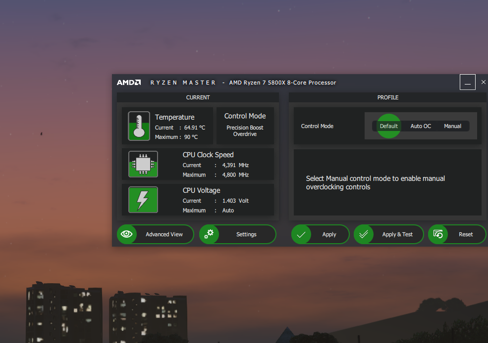

Τσελεπιδης Γιωργος Δημοσ. 29 Δεκεμβρίου 2021 Δημοσ. 29 Δεκεμβρίου 2021 Εχω αυτόν τον επεξεργαστή με nzxt h510 και σωστα position τα ανεμιστήρια και ανεβάζω 80αρια σκέφτομαι οτι φταίει το κουτί τι προτείνετε;

PC_Science_Lefkada Δημοσ. 29 Δεκεμβρίου 2021 Δημοσ. 29 Δεκεμβρίου 2021 5 ώρες πριν, Τσελεπιδης Γιωργος είπε Εχω αυτόν τον επεξεργαστή με nzxt h510 και σωστα position τα ανεμιστήρια και ανεβάζω 80αρια σκέφτομαι οτι φταίει το κουτί τι προτείνετε; Αν ήσουν πελάτης μου, θα σου έκλεινα απλά όλα τα ηλίθια boosts και δήθεν power saving (ναι και το cool'n'quiet, όπωσδήποτε) από το bios σου καθώς αυτά είναι που δίνουν 1,45-1,50 Volt στον Ryzen σου και ψαίνει μπριζόλες. Με ένα δεκάευρο θα είχες ξεμπερδέψει. Από 80-85 βαθμούς, οι θερμοκρασίες σου θα κατέβουν στους 50-55 και σου μένει και headroom για τους άλλους 20 βαθμούς διαφορά που έχει καταχείμωνο με κατακαλόκαιρο, να μην ξαναδείς 75 βαθμούς ποτέ ξανά. Φυσικά θα σου τόνιζα ότι είναι πολύ εύκολο, υπάρχουν οδηγοί στο internet και ότι μπορείς να το κάνεις και μόνος σου. Και την πανέμορφη κουτάρα σου κρατάς και τη φοβερά ήσυχη Dark Pro 4 και τον 5800x σου έχεις. "Παρθένο", όπως τον σχεδίασε ο ο/οι αρχιτέκτονας/ες του στα 3.8 GHz, πριν τον περιλάβει το overclocking τμήμα της AMD για να μαγειρέψει τα νούμερα, ώστε να συμφωνούν με αυτά που αποφάσισε το τμήμα μάρκετινκγ ότι πρέπει να μπουν στο προσπέκτους (4.7 GHz). Αν είσαι σίγουρος ότι η η εξτρά απόδοση που παίρνεις μέσω boosting κάνει πραγματική διαφορά για την χρήση που κάνεις, τότε ναι, είναι απαραίτητο να αλλάξεις κουτί σε κάθε περίπτωση. Προσφέρει επιεικώς μέτρια ψύξη. Επειδή με την αλλαγή κουτιού θα κερδίσεις πολλούς βαθούς κελσίου, αλλά όχι ακριβώς όσους χρειάζοντα, θα χρειαστεί επιπλέον είτε να σου καλιμπράρει το μηχάνημά σου ένας ειδικός με custom χρονισμούς και ρολόγια, είτε να βάλεις και μια υδρόψυξη 240άρα τουλάχιστον, καλύτερα 280άρα ή 360άρα. Το θέμα της όχι τελείως άσκοπης υπερθέρμανσης των ryzen είναι γνωστό, αλλά όσοι ξέρουν συχνά προτείνουν διαφορετικές λύσεις από την ενδεδειγμένη για διάφορους λόγους. Χτες μόνο είχαμε άλλες δύο δημοσιεύσεις με προβλήματα παραπλήσια με το δικό σου, αλλά με κοινή αιτία. Και οι δύο για ryzen, και οι δύο στο νήμα <<Οδηγός επιλογής κατάλληλης ψύκτρας/κατάλληλου ανεμιστήρα>>. Μπορείς να τις δεις εδώ και εδώ. Ειδικά στη δεύτερη δημοσίευση που παραθέτω του SabotazNic, αναφέρεται ότι έχει ακόμα θέμα με θερμοκρασίες παρόλο που ο επεξεργαστής του είναι λιγότερα watt, και έχει και κουτί και ψύκτρα (μονή υδρόψυξη) με καλύτερη ψύξη από τα δικά σου. Μπορείς να δοκιμάσεις για αρχή αυτό που σου προτείνω, να κλείσεις τα boosting και να δεις τι διαφορά σου κάνει σε πραγματικές εφαρμογές, όχι benchmarks, δυο τρεις μέρες πρωτού αποφασίσεις τι θέλεις να κάνεις. 2
malakudi Δημοσ. 29 Δεκεμβρίου 2021 Δημοσ. 29 Δεκεμβρίου 2021 Δε χρειάζεται να κλείσεις κανένα boost, πιθανότατα η μητρική έχει ενεργοποιημένο PBO ή κάνει λάθος report στο ρεύμα για να μπουστάρει πιο πολύ, ή και τα δύο. Το να κλείσεις τα Cool'n'Quiet και τα boost είναι τελείως λάθος και δεν επιβαρύνουν αυτά καθόλου. Εμένα ο 5900X χωρίς PBO και με BIOS που κάνει σωστά report το ρεύμα, πάνω από 59C δεν πηγαίνει. Να μας πει ο φίλος ποια μητρική και ποιο BIOS έχει, και αν έχει από μόνος του ανοίξει το PBO. 4
panoc Δημοσ. 29 Δεκεμβρίου 2021 Δημοσ. 29 Δεκεμβρίου 2021 o 5900X ειναι απειρως πιο κρυος απο τη θερμαστρα τον 5800Χ. Ολοι οι 5800Χ ζεματανε. Το να κλεισεις boost και λοιπα θα βοηθησει στις θερμοκρασιες αλλα θα ριξει και τις επιδοσεις, πολυ. 2 1
malakudi Δημοσ. 29 Δεκεμβρίου 2021 Δημοσ. 29 Δεκεμβρίου 2021 16 λεπτά πριν, panoc είπε o 5900X ειναι απειρως πιο κρυος απο τη θερμαστρα τον 5800Χ. Ολοι οι 5800Χ ζεματανε. Το να κλεισεις boost και λοιπα θα βοηθησει στις θερμοκρασιες αλλα θα ριξει και τις επιδοσεις, πολυ. Μπορείς να ρίξεις το PPT αν ζεσταίνεται με το default των 142W. Να κλείσεις τελείως τα boost είναι λάθος. 4
vins Δημοσ. 29 Δεκεμβρίου 2021 Δημοσ. 29 Δεκεμβρίου 2021 Εγώ με 5800x και την scythe, pbo και από -20 έως -5 στα cores και +150 δε βλέπω υπό κανονικές συνθήκες (gaming και επεξεργασία βιντεο) πάνω από 75. Με dx500 κουτι. 1
Τσελεπιδης Γιωργος Δημοσ. 29 Δεκεμβρίου 2021 Μέλος Δημοσ. 29 Δεκεμβρίου 2021 12 ώρες πριν, duffyduck είπε Δεν είναι με mesh μπροστά ε? Μόνο δυο πλάγιες αερο-εισοδους έχει βλέπω. Έχεις βάλει τουλάχιστον ένα φουρφουρι πίσω και ένα πάνω? Λοιπόν έκανα copy settings μεσο bios gia pbo και μαξαρι πλέον στους 70 με 15k στο cinebeach αγόρασα όμως αυτό το κουτάκι για επιπλέον καλύτερες θερμοκρασίες γτ το h510 δεν παλεύετε https://www.skroutz.gr/s/23019299/Be-Quiet-Pure-Base-500DX-Gaming-Midi-Tower-Κουτί-Υπολογιστή-με-Πλαϊνό-Παράθυρο-και-RGB-Φωτισμό-Λευκό.html?utm_source=android&utm_campaign=skroutz_share Τα settings είναι τα εξής Ppt 120 Tdc 85 Edc 130 Negative all cores -30 1
vins Δημοσ. 29 Δεκεμβρίου 2021 Δημοσ. 29 Δεκεμβρίου 2021 6 λεπτά πριν, Τσελεπιδης Γιωργος είπε Λοιπόν έκανα copy settings μεσο bios gia pbo και μαξαρι πλέον στους 70 με 15k στο cinebeach αγόρασα όμως αυτό το κουτάκι για επιπλέον καλύτερες θερμοκρασίες γτ το h510 δεν παλεύετε https://www.skroutz.gr/s/23019299/Be-Quiet-Pure-Base-500DX-Gaming-Midi-Tower-Κουτί-Υπολογιστή-με-Πλαϊνό-Παράθυρο-και-RGB-Φωτισμό-Λευκό.html?utm_source=android&utm_campaign=skroutz_share Τα settings είναι τα εξής Ppt 120 Tdc 85 Edc 130 Negative all cores -30 Το κουτί πολύ καλό είναι, το έχω. Το all cores -30 δε νομιζω να σου λειτουργησει όμως 1

vins Δημοσ. 29 Δεκεμβρίου 2021 Δημοσ. 29 Δεκεμβρίου 2021 4 λεπτά πριν, Τσελεπιδης Γιωργος είπε Τι καλύτερο προτείνεις; Στα negative; Αν είναι για all cores βάλε-15 και δες άμα δε σου κάνει καμία χαζομάρα για καμιά βδομάδα και αν είναι οκ άστο έτσι.
Τσελεπιδης Γιωργος Δημοσ. 29 Δεκεμβρίου 2021 Μέλος Δημοσ. 29 Δεκεμβρίου 2021 τι διαφορες υπαρχουν μεταξυ 30 με 15
vins Δημοσ. 29 Δεκεμβρίου 2021 Δημοσ. 29 Δεκεμβρίου 2021 7 λεπτά πριν, Τσελεπιδης Γιωργος είπε τι διαφορες υπαρχουν μεταξυ 30 με 15 Η κυρια είναι η σταθερότητα. Τώρα δεν τα θυμάμαι πολύ καλά, αλλά αν έχεις σε όλα μεγάλο αρνητικό, μπορεί κάποιος πυρήνας να σε προδώσει γιατί δεν την παλεύει με το -30. Με επιφύλαξη και μπακαλίστικα στα γράφω, ας πουν και τα παιδιά 1

Επισκέπτης Δημοσ. 30 Δεκεμβρίου 2021 Δημοσ. 30 Δεκεμβρίου 2021 Όλα stock στον cpu κατά τη γνώμη μου. Αν παίξεις με curve optimizer παραμονεύει το reboot σε idle. Δεν έχω βρει έναν καλό τρόπο για stability testing. Μέχρι και την AMD ρώτησα και μου είπαν κάτι ανοησίες.
