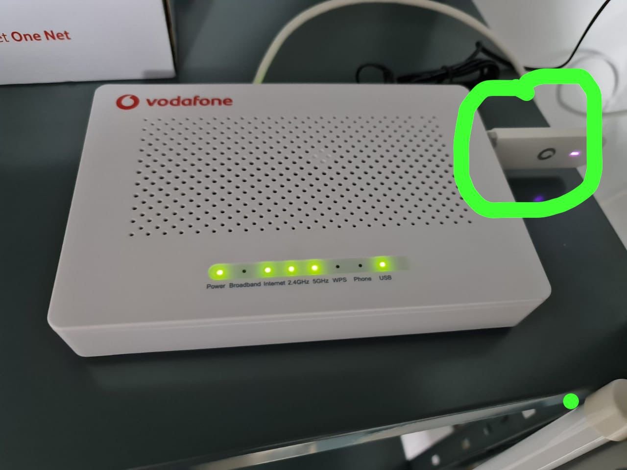

Sakis_prp Δημοσ. 29 Δεκεμβρίου 2021 Δημοσ. 29 Δεκεμβρίου 2021 Καλησπέρα!! Χρόνια πολλά!! Και καλή χρόνια να έχετε όλοι σας!! εχω ένα πρόβλημα το οποίο δεν μπορώ να το λύσω!! Και ίσως να μην βρω και λύση!! εχω ένα Router της Vodafone one net το οποίο δουλεύει με usb stick (ακολουθεί φωτό) το έχω βάλει μέσα σε μεταλλικό κουτί στεγανό πριν κλεισω το καπάκι είχε καλό internet αφού το έκλεισα είναι τραγικό!! Αυτό το κουτί μαζί με το Router βρίσκετε σε ταράτσα και εκτεθειμένο σε καιρικές συνθήκες!! Το καλοκαίρι στην ζέστη και το χειμώνα στης βροχές!! υπαρχει καποιος τρόπος από το usb stick να φτιάξω κάτι σαν κεραία (ένα καλώδιο ας πούμε) και να βγει έξω από το κουτί έτσι ώστε να έχω όσο δυνατόν καλύτερη απόδοση στο Ίντερνετ; η οποίοσδηποτε άλλως τρόπος!! ισως το καλοκαίρι να έχω και θέμα με της θερμοκρασίες αν υπάρχει συνδυαστικά για αυτά τα 2 μια βοήθεια!! το κουτί πρέπει να έχει ύψος τουλάχιστον 30cm Χ15Χ5 ( περίπου) Σας ευχαριστώ!!

ilpapacha Δημοσ. 29 Δεκεμβρίου 2021 Δημοσ. 29 Δεκεμβρίου 2021 Το στικάκι έχει υποδοχή για εξωτερική κεραία;
iliasleon Δημοσ. 29 Δεκεμβρίου 2021 Δημοσ. 29 Δεκεμβρίου 2021 (επεξεργασμένο) Αν πιάνουν τα χερια σου, απο θεμα θερμοκρασιας θα σου προτεινα να το βαλεις σε ενα στεγανο πλαστικο κουτι μονο την πλακετα... παρε μια ιδεα απο το βιντεο . Επισης θα μπορουσες να βγαλεις και την κεραια εκτος αν εχει εξωτερική κεραία το στικακι. Επεξ/σία 29 Δεκεμβρίου 2021 από iliasleon
m4is Δημοσ. 29 Δεκεμβρίου 2021 Δημοσ. 29 Δεκεμβρίου 2021 (επεξεργασμένο) Όσον αφορά τις θερμοκρασίες, δοκίμασε το κουτί να είναι άσπρο και όχι κάποιο σκούρο χρώμα. Αρχικά για καλύτερο σήμα θα δοκίμαζα με πλαστικό κουτί (αν θα είναι πλαστικό ή μεταλλικό νομίζω ότι δεν παίζει ρόλο στην εσωτερική θερμοκρασία που θα σηκώνει). Τέλος, αν το πλαστικό κουτί δεν αρκεί για την βελτίωση του σήματος, και πιάνουν τα χέρια σου θα μπορούσες θεωρητικά να βάλεις εξωτερική κεραία στο stick-άκι ακόμα και αν δεν την δέχεται επίσημα. Επεξ/σία 29 Δεκεμβρίου 2021 από m4is
jkoukos Δημοσ. 29 Δεκεμβρίου 2021 Δημοσ. 29 Δεκεμβρίου 2021 Μπορείς στο ίδιο κουτί να τοποθετήσεις τον router με τρόπο ώστε η θύρα και το USB modem να είναι στην κάτω πλευρά. Σε εκείνο ακριβώς το σημείο, ανοίγεις τρύπα ώστε να χώρα το στικάκι και να εξέχει από το κουτί. Ωστόσο το καλύτερο είναι με εξωτερική κεραία και πλαστικό κουτί.

Sakis_prp Δημοσ. 29 Δεκεμβρίου 2021 Μέλος Δημοσ. 29 Δεκεμβρίου 2021 6 ώρες πριν, jkoukos είπε Μπορείς στο ίδιο κουτί να τοποθετήσεις τον router με τρόπο ώστε η θύρα και το USB modem να είναι στην κάτω πλευρά. Σε εκείνο ακριβώς το σημείο, ανοίγεις τρύπα ώστε να χώρα το στικάκι και να εξέχει από το κουτί. Ωστόσο το καλύτερο είναι με εξωτερική κεραία και πλαστικό κουτί. Γνωρίζεις κάτι για εξωτερική κεραία που να συνδέετε με το usb stick?
