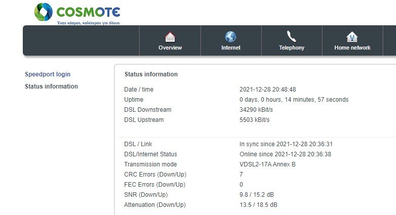

_Theo_ Δημοσ. 28 Δεκεμβρίου 2021 Μέλος Δημοσ. 28 Δεκεμβρίου 2021 (επεξεργασμένο) 46 λεπτά πριν, PC_Science_Lefkada είπε Το 37 Mpbs έχει μετρηθεί κάπως, κάπου; Μετά από restart. 34 αυτή τη στιγμή... ----------- Σας ευχαριστώ για τις απαντήσεις!! Ή θα τραβήξω καλώδιο από τον πρώτο (μένουν συγγενείς μου εκεί) ή θα αγοράσω Mesh. Μάλλον το δεύτερο μιας και ακούγεται πιο οικονομικό. Επεξ/σία 28 Δεκεμβρίου 2021 από _Theo_ 1
