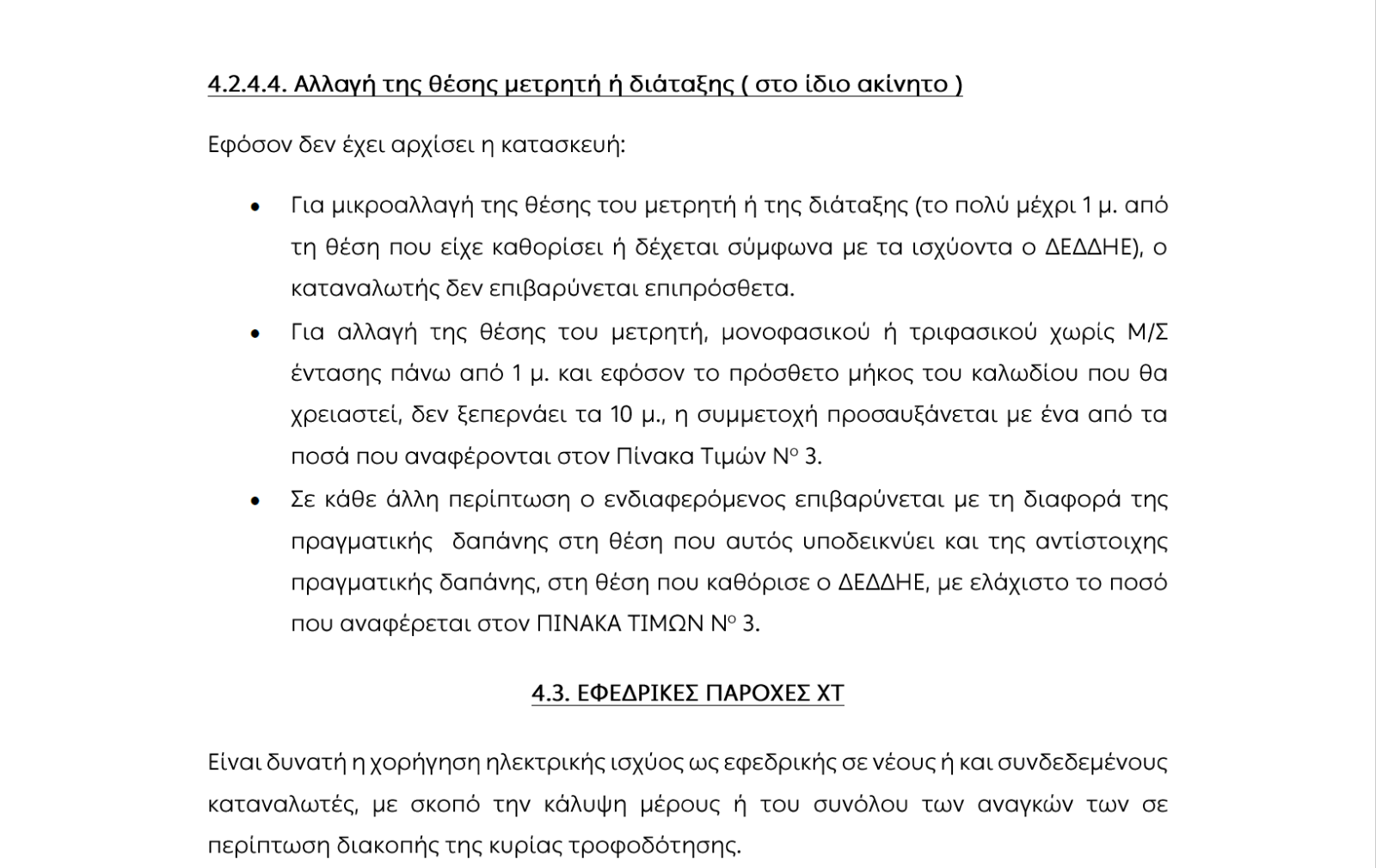

Γιάννης Platano Δημοσ. 28 Δεκεμβρίου 2021 Δημοσ. 28 Δεκεμβρίου 2021 (επεξεργασμένο) 9 ώρες πριν, Joshua21 είπε Ο ΔΕΔΔΗΕ δεν χρεώνει τίποτα για αυτή τη δουλειά (την μετακόμιση των μετρητών), οι ιδιοκτήτες όμως θα πρέπει να τοποθετήσουν πίλαρ (στύλους μετρητών), να τραβήξουν γραμμές από αυτά μέχρι τις ηλεκτρικές τους εγκαταστάσεις, και φυσικά να βγάλουν νέες ΥΔΕ. Για να μάθεις το κόστος των παραπάνω, απευθύνσου σε ηλεκτρολόγο. Υπαρχει χρεωση για μετατοπιση μετρητων απ ευθειας σε ΔΕΔΔΗΕ για μετατοποιση πανω απο ενα μετρο αλλα για να γινει πρεπει να γινουν πιθανον απο τον ιδιοκτητη και αλλες εργασιες με υποδειξη του ΔΕΔΔΗΕ μετα απο μελετη του χωρου που ισως κοστιζουν πολλα παραπανω. Οι μετρητες πρεπει να ειναι προσβασιμοι απο τους τεχνικους του ΔΕΔΔΗΕ. 9 ώρες πριν, Joshua21 είπε 9 ώρες πριν, Weiss είπε https://deddie.gr/media/16338/συστημα-υπολογισμου-συμμετοχων-χτ-n.pdf Εδώ έχει όλα τα κόστη για εργασιες. Η περίπτωση σου είναι στη σελ. 25 Ακριβως Επεξ/σία 28 Δεκεμβρίου 2021 από Γιάννης Platano 1
Joshua21 Δημοσ. 28 Δεκεμβρίου 2021 Δημοσ. 28 Δεκεμβρίου 2021 5 ώρες πριν, Γιάννης Platano είπε Υπαρχει χρεωση για μετατοπιση μετρητων απ ευθειας σε ΔΕΔΔΗΕ για μετατοποιση πανω απο ενα μετρο αλλα για να γινει πρεπει να γινουν πιθανον απο τον ιδιοκτητη και αλλες εργασιες με υποδειξη του ΔΕΔΔΗΕ μετα απο μελετη του χωρου που ισως κοστιζουν πολλα παραπανω. Αυτό που περιέγραψα ήταν βασισμένο σε προσωπική εμπειρία, στη συγκεκριμένη περίπτωση είχα ζητήσει διαχωρισμό παροχής, ο ΔΕΔΔΗΕ απάντησε ότι ο νέος μετρητής πρέπει να μπει σε προσβάσιμο σημείο, και με την ευκαιρία απαίτησε να μεταφερθούν οι ήδη υπάρχοντες μετρητές έξω διευκρινίζοντας ότι δεν θα με χρεώσουν τίποτα παραπάνω από τα κόστη της νέας παροχής. Επίσης το παραπάνω μου το επιβεβαίωσε και ο ηλεκτρολόγος μου. 5 ώρες πριν, Γιάννης Platano είπε Αυτό δεν έχει καμία σχέση με τη δική μου περίπτωση, παρόλο που οι μετρητές έπρεπε να μετακινηθούν 50+ μέτρα δεν χρειαζόταν καθόλου πρόσθετο μήκος καλωδίου.
Γιάννης Platano Δημοσ. 28 Δεκεμβρίου 2021 Δημοσ. 28 Δεκεμβρίου 2021 1 λεπτό πριν, Joshua21 είπε Αυτό που περιέγραψα ήταν βασισμένο σε προσωπική εμπειρία, στη συγκεκριμένη περίπτωση είχα ζητήσει διαχωρισμό παροχής, ο ΔΕΔΔΗΕ απάντησε ότι ο νέος μετρητής πρέπει να μπει σε προσβάσιμο σημείο, και με την ευκαιρία απαίτησε να μεταφερθούν οι ήδη υπάρχοντες μετρητές έξω διευκρινίζοντας ότι δεν θα με χρεώσουν τίποτα παραπάνω από τα κόστη της νέας παροχής. Επίσης το παραπάνω μου το επιβεβαίωσε και ο ηλεκτρολόγος μου. Αυτό δεν έχει καμία σχέση με τη δική μου περίπτωση, παρόλο που οι μετρητές έπρεπε να μετακινηθούν 50+ μέτρα δεν χρειαζόταν καθόλου πρόσθετο μήκος καλωδίου. Ναι απο δικη μου εμπειρια το καλοκαιρι στο χωριο της γυναικας μου .Αν θυμαμαι καλα καπου στα 150 ευρω ηθελε ο ΔΕΔΔΗΕ αλλα αλλα τοσα το σχεδιο του ηλεκτρολογου (οχι ΥΔΕ) + κατασκευη με οδηγιες ΔΕΔΔΗΕ που θα μπει ο μετρητης . Μετεφερα τελικα τον μετρητη με...πλαγιο τροπο . 1

Γιάννης Platano Δημοσ. 28 Δεκεμβρίου 2021 Δημοσ. 28 Δεκεμβρίου 2021 2 λεπτά πριν, Joshua21 είπε Οπότε καταλήγουμε στο ότι κάθε περίπτωση είναι διαφορετική. Το πόσα μου ζήτησε εμένα ο ηλεκτρολόγος για διαχωρισμό, πίλαρ, πίνακες, σχέδια κτλ άστο καλύτερα, δεν έκανα το διαχωρισμό τελικά. Το link παντως του @Weiss το λεει ξεκαθαρα οτι υπαρχει επιβαρυνση
Joshua21 Δημοσ. 28 Δεκεμβρίου 2021 Δημοσ. 28 Δεκεμβρίου 2021 1 λεπτό πριν, Γιάννης Platano είπε Το link παντως του @Weiss το λεει ξεκαθαρα οτι υπαρχει επιβαρυνση Δεν το είδα καν, πάντως το άρθρο που έδειξες εσύ λέει ξεκάθαρα πως επιβάρυνση υπάρχει μόνο σε συγκεκριμένη περίπτωση.
Γιάννης Platano Δημοσ. 28 Δεκεμβρίου 2021 Δημοσ. 28 Δεκεμβρίου 2021 22 λεπτά πριν, Joshua21 είπε Δεν το είδα καν, πάντως το άρθρο που έδειξες εσύ λέει ξεκάθαρα πως επιβάρυνση υπάρχει μόνο σε συγκεκριμένη περίπτωση. Για μετατοπιση πανω απο 1 μετρο που ειναι και η πιο πιθανη .Οι κυριοτρες μετριτκες διαταξεις το προβλημα που εχουν ειναι οτι ειναι σε πυλωτες και πρεπει να βγουν εξω .
NikosKallithea Δημοσ. 28 Δεκεμβρίου 2021 Δημοσ. 28 Δεκεμβρίου 2021 Στην περίπτωση αυτη το κοστος αν υπαρχει του δεδδυε, ειναι αμελητέο μπροστα σε αυτα που θα παρει ο ηλεκτρολόγος. Επισης δεν ξερουμε ουτε τα μετρα της μετατόπισης ουτε απο που θα περασουν τα καλωδια, ουτε για ποσους μετρητές μιλάμε 1
Joshua21 Δημοσ. 28 Δεκεμβρίου 2021 Δημοσ. 28 Δεκεμβρίου 2021 1 λεπτό πριν, Γιάννης Platano είπε Για μετατοπιση πανω απο 1 μετρο που ειναι και η πιο πιθανη .Οι κυριοτρες μετριτκες διαταξεις το προβλημα που εχουν ειναι οτι ειναι σε πυλωτες και πρεπει να βγουν εξω . Η ουσία δεν είναι η απόσταση, αλλά το πιθανόν πρόσθετο μήκος του καλωδίου που θα χρειαστεί ο ΔΕΔΔΗΕ. Αν δεν χρειαστεί πρόσθετο καλώδιο, τότε δεν κάνει καμία διαφορά η απόσταση μετατόπισης. Τουλάχιστον έτσι το αντιλαμβάνομαι εγώ με βάση το άρθρο που παρέθεσες.
